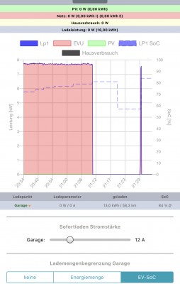

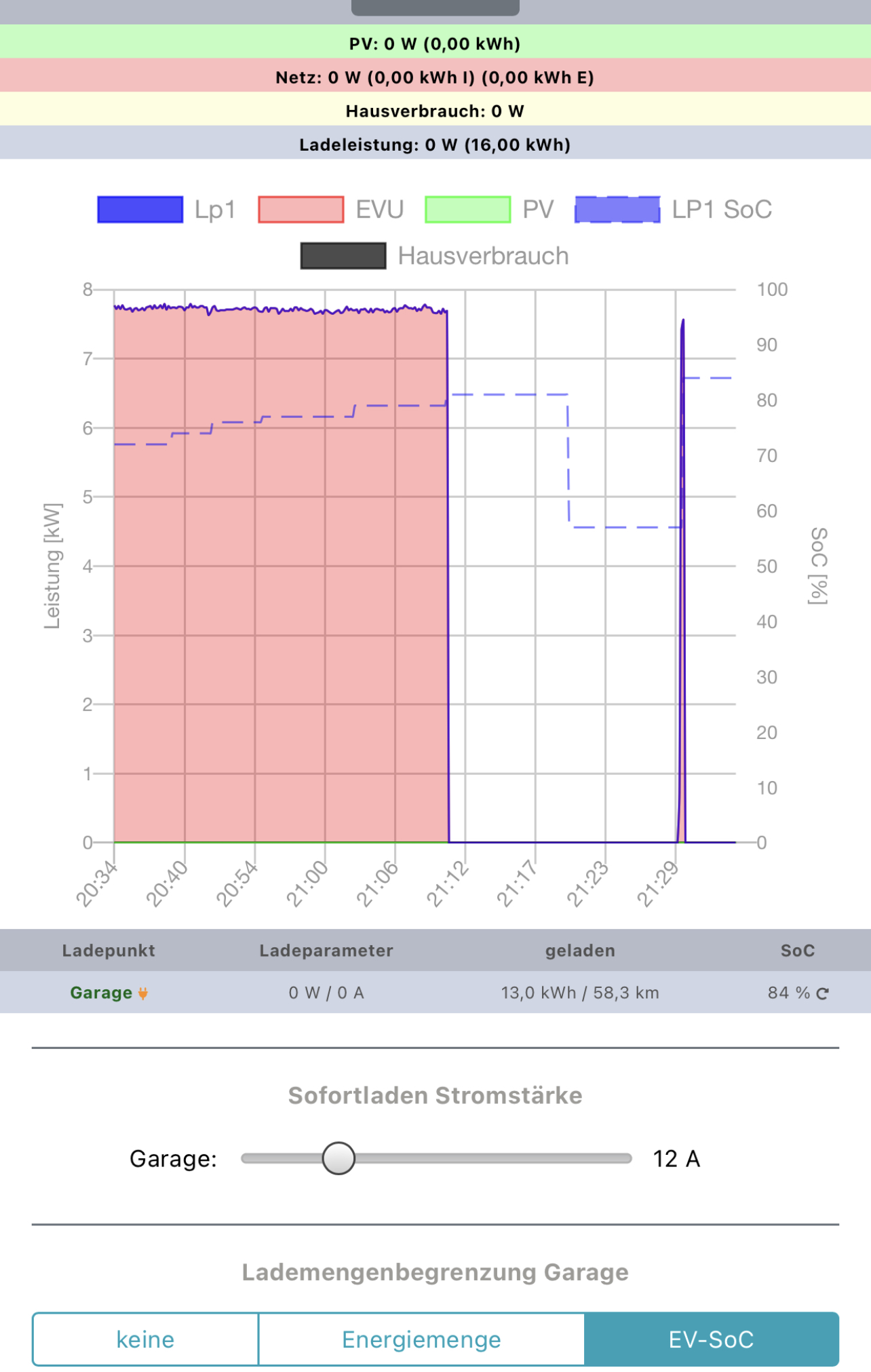

Jetzt hat er sich gerade daran erinnert dass er doch noch über 80 % war kurz geladen und wieder gestoppt

Kannst Du das mal weiter beobachten und auch mal den SoC in der App kontrollieren falls es hier weiterhin seltsames Verhalten gibt?bigal hat geschrieben: Fr Jan 22, 2021 8:35 pm Jetzt hat er sich gerade daran erinnert dass er doch noch über 80 % war kurz geladen und wieder gestoppt
						Re: SoC für den neuen Opel Corsa e (ggf. auch Peugeot 208e?)
er ist dann wieder auf die 54% zurückgesprungen die er vor dem LAden hatte, hab dann die APP geöffnet es stadn auch 54% da die dann auf die 84% gesprungen sind...
alles relativ Bugy in der Firmware vom Auto ....
Zum Glück bin ich den auch wieder in 6 Monaten los und such mir ein anderen aus ...

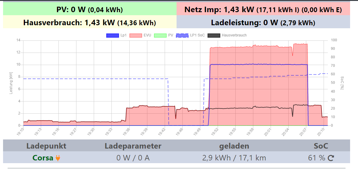

Hi Martin,
ich hab deinen PR mit dem Update für den MyOpel SoC gesehen und direkt nach dem merge ein Update gemacht
Was soll ich sagen, bei 55% auf Sofortladen bis 60% gestellt und alles läuft wie am Schnürchen. Bei 46 kWh Akkugröße und 95% Wirkungsgrad waren nach dem automatischen Beenden des Ladevorgangs 61% geladen, laut PSA-API. Danke!!
