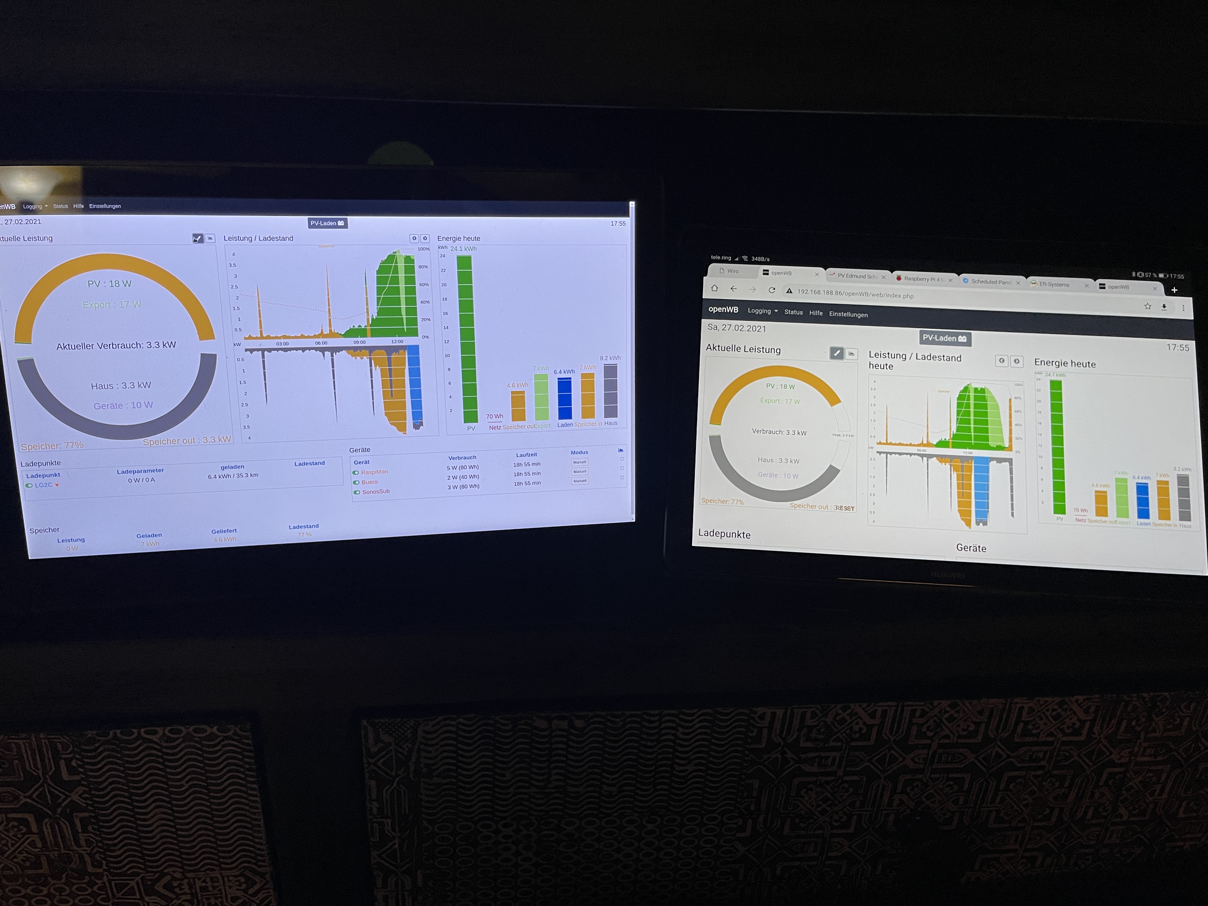

ich habe jetzt den Chrome-Browser am Raspi zurückgesetzt und die aktuelle Beta installiert.
Trotzdem: nach einigen Stunden aktualisiert die Live-Anzeige nicht mehr
lg, Edmund
lg, Edmund

Hm, dann muss doch noch ein Fehler im Code sein. Ich suche nochmal.
Kurze Frage: Hast Du auf dem Raspi die Tages-Sicht oder die Live-Graph-Sicht eingestellt?

Ich glaube ich habe den Fehler gefunden (hatte bisher immer beim Live Graph gesucht, nicht bei der Tagesansicht). Blöder Fehler im Code für die Aktualisierung. Korrektur ist eingereicht.

ja, das könnte es tatsächlich gewesen sein. Ich muss gestehen, ich habe nicht darauf geachtet, welche Ansicht ich eingestellt hatte.
Danke jedenfalls fürs Fehlersuchen.
Ich werde das nach dem nächsten Update wieder beobachten.
lg, Edmund
lg, Edmund
