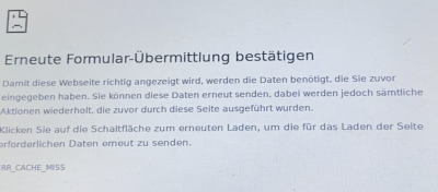

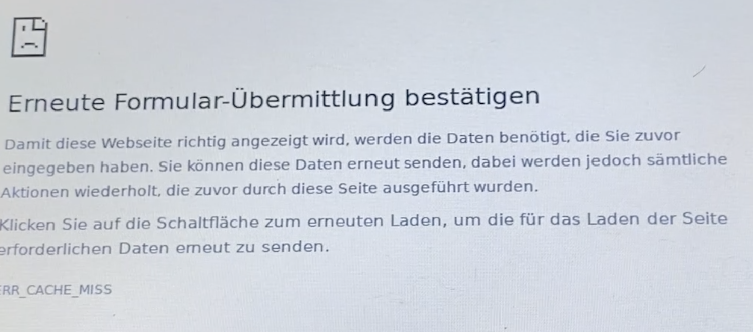

Ich kann auf dem eingebauten Display nach links wischen und erhalte das angehängte Bild. Kann ich da ggfs. ein eigenes Theme bauen, ohne den Rest anzufassen?

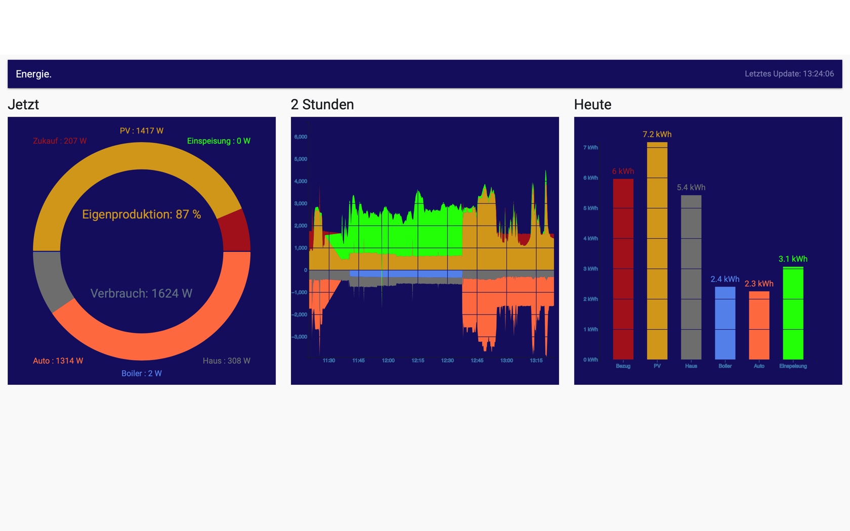

ich arbeite derzeit an einem Dashboard für die Lade-und Verbrauchsdaten. Läuft derzeit bei mir separat und holt die Daten per MQTT von der OpenWB.
Falls andere auch Interesse an einer solchen Darstellung haben, könne ich versuchen das als zusätzliches Theme zu integrieren, so wie weiter oben beschrieben. Hier ein Beispiel (Details und Farben werden noch angepasst und Steuerungs-Buttons fehlen noch, aber man sieht die Idee).

Mein Interesse hast Du!electron hat geschrieben: Mo Dez 14, 2020 12:35 pm Hallo zusammen,
