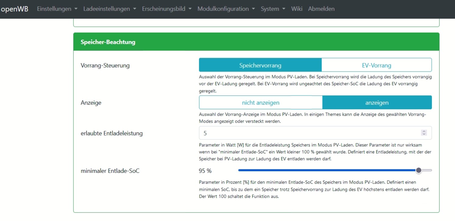

mein Traum wäre gewesen, dass ich den PV-Speicher fürs Haus verwende und das Auto sich nur vom Dach und vom Hausanschluss bedient.
Ich habe die Funktionen
auch so verstanden. Aber scheinbar meint der Text unter "minimaler Entlade-SoC" etwas anderes (was mir bisher keiner erklären konnte)

Bei diesen ganzen Regelungen kommt es sehr auf das Verhalten des Wechselrichters an. Meiner (SolarEdge mit BYD-Speicher) lässt keinen Netzbezug zu, solange der Speicher SoC>10% hat. Sprich: sobald die angeforderte Leistung der oWB höher ist als der PV-Ertrag, regelt der WR sie Batterie dazu.
Was aber funktioniert, ist den minimalen Endlade-SoC auf 95% zu stellen (da die oWB bei 100% ja die Funktion ausschaltet und sich dann grundsätzlich aus dem Speicher bedient / bei mir wohlgemerkt), ABER die erlaubte Entladeleistung auf 0 (W) zu setzen (der Punkt drüber). Das führt dazu, dass er bei Speichervorrang den Speicher auf 100% lädt und dann in Ruhe lässt, sprich die Leistung so regelt, dass immer Überschuss vorhanden ist, damit der WR ja nicht die Batterie entlädt.
Dann muss man aber in Kauf nehmen, dass er ggf. etwas Strom einspeist, wenn er gerade nicht genug Leistung auf dem Dach hat, um den Strom am LP um 1A nach oben zu setzen…

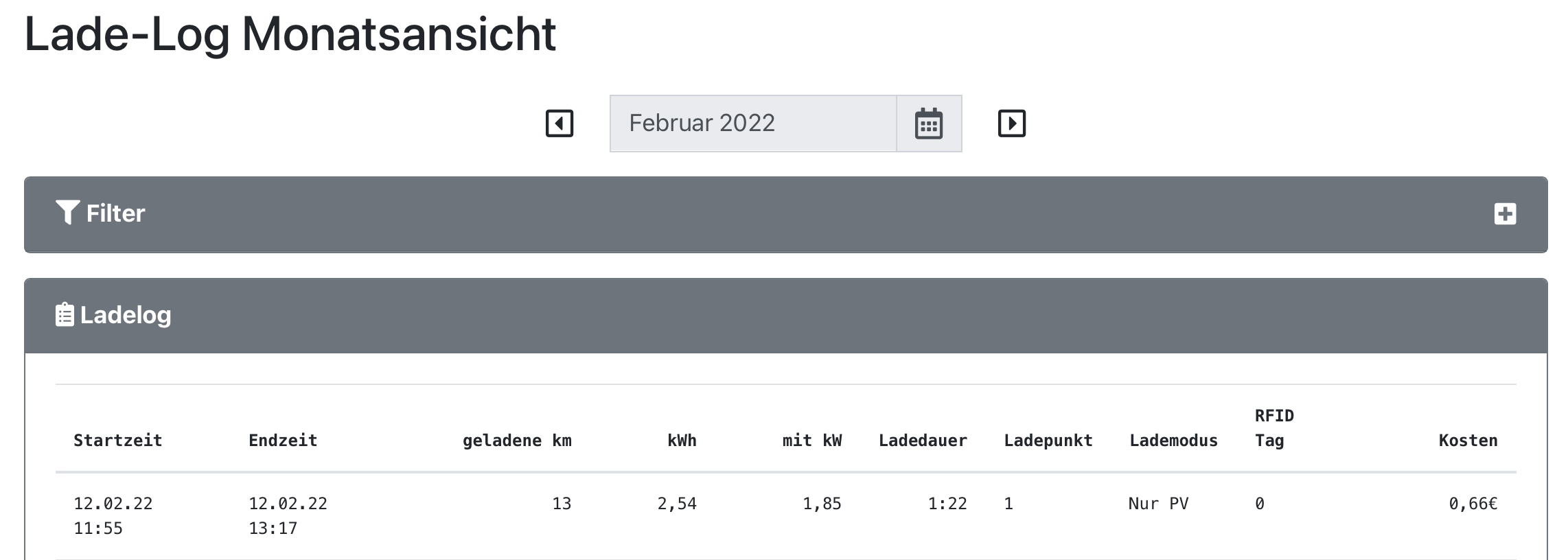

Woran liegt dass das bei PV Laden im Ladelog kosten aufgelistet werden laut Liste?
Heavendenied
Beiträge: 790
Has thanked: 10 times
Been thanked: 38 times
Re: PV-Laden nimmt Strom aus dem Akku
Beitrag von Heavendenied »
Weil die openWB da nicht unterscheidet wo der Strom herkommt. Sie nimmt immer die unter "Einstellungen->Verschiedenes" hinterlegten Kosten pro kWh
