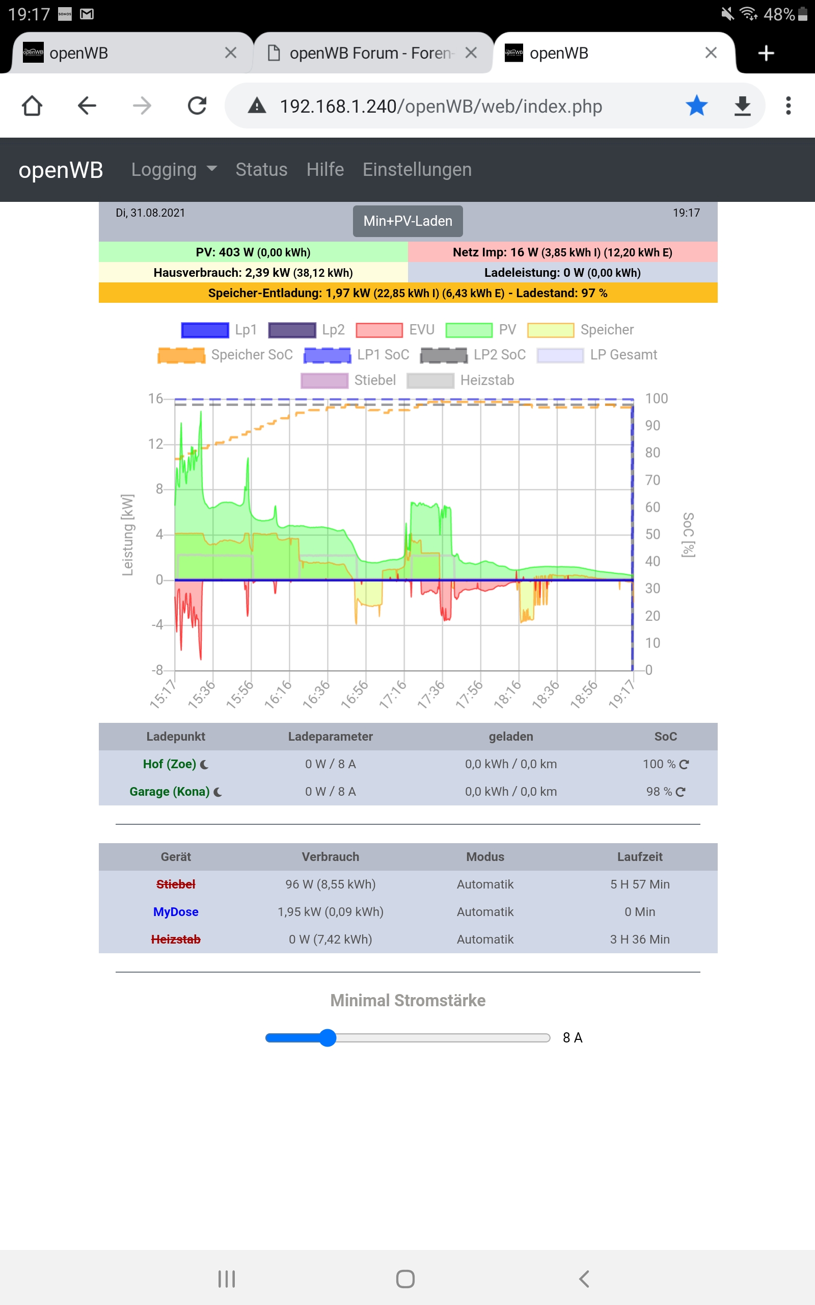

So der Pr ist drin. Ich habe den Fehler noch gefunden (Anlauferkennung schaltet zweimal hintereinander ein). Sollte nicht mehr vorkommen.
Hier die Änderungen:
Ich habe im standard / dark Thema noch folgendes eingebaut. Sofern ein devices mit Anlauferkennung parametrisiert ist und die Anlauferkennung eingeschaltet ist, wird das Device blau angezeigt: Da nun Anlauferkennung aktiv ist findet keine Überprüfen bezüglich Einschaltschwelle mehr statt.
Wenn Anlauferkennung fertig ist findet neu ein direktes Überprüfen der Einschaltschwelle (ohne Einschaltverzögerung) statt. Wenn Einschaltschwelle überschritten dann wird das Device weiterlaufen gelassen, sonst wird es abgestellt.
Wenn eine .spätestens fertig um Zeit definiert ist, wird das Device unabhängig von der Einschaltschwelle eingeschaltet, sofern es heute noch nicht gelaufen ist.
Sofern das Device wegen spätestens fertig um (finishtime) angeschaltet wird, wird es weiss angezeigt. Viel Spass beim testen,
