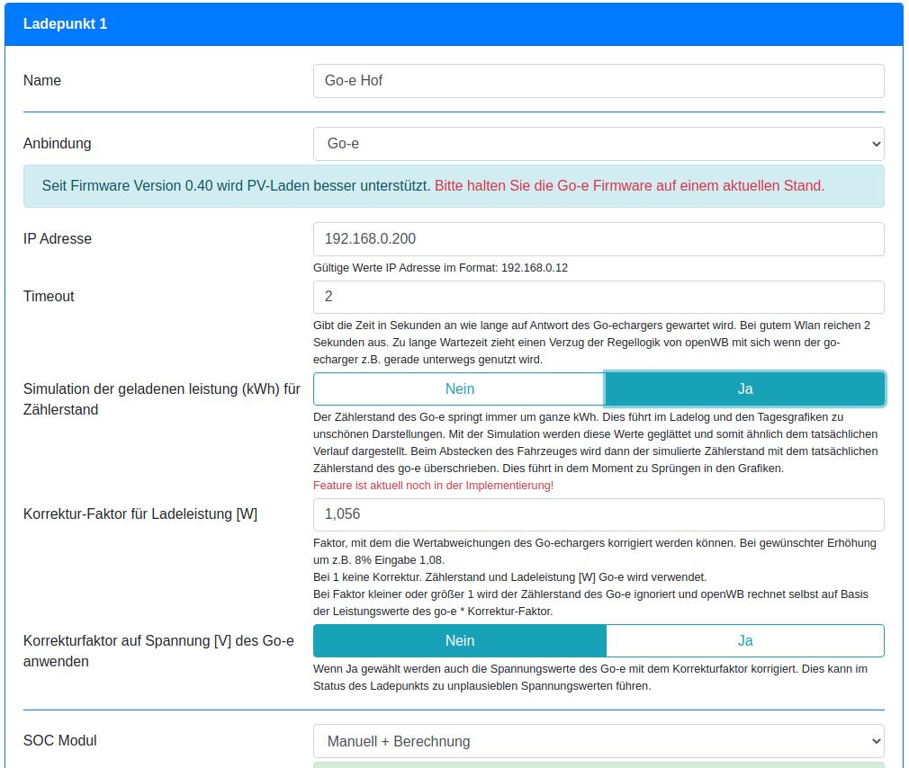

Vorschlag dazwischen:
Technisch 5 Stellen, in der Beschreibung:
Faktor, mit dem die Wertabweichungen des Go-echargers korrigiert werden können. Bei gewünschter Erhöhung um z.B. 8% 1,08.
Bei 1 keine Korrektur. Zählerstand Go-e wird verwendet.
Bei Faktor kleiner oder größer 1 wird der Zählerstand des Go-e ignoriert und openWB rechnet selbst auf Basis der Leistungswerte des go-e * Korrektur-Faktor.
Auf % möchte ich das Ganze ehrlich gesagt nicht umbauen.

Keine Ahnung ob ich gerade über das Ziel hinausschieße. Meine Gedanken:
  • Für jemand, der nicht will, sollte sich garnichts verändern
  • Wer nicht korrigieren möchte, sollte trotzdem die Simulation nutzen können
  • Korrektur ist im Text mit 2 Nachkommastellen beschrieben. Im Hintergrund gehen 5
  • Solange mir keiner erklärt, wie die openWB entscheidet, ob genug Überschuss für die nächste A-Stufe nötig ist, vermute ich eine Notwendigkeit, auch die Spannungswerte korrigieren zu können
Verhalten der Maske wäre: die beiden Korrekturfaktor-Parameter werden nur angezeigt, wenn Simulation ja.
Ist das eine gemeinsame Basis zum Weiterarbeiten?

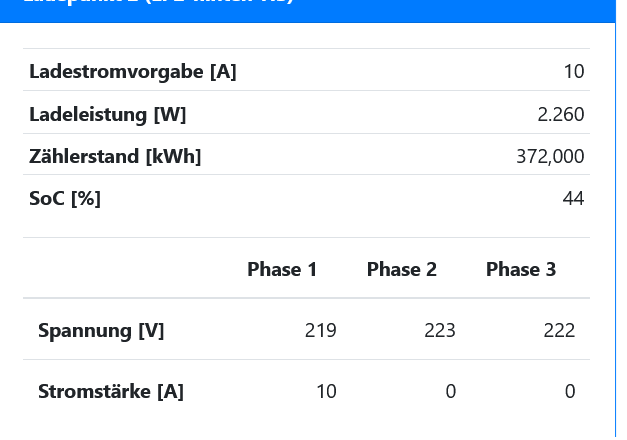

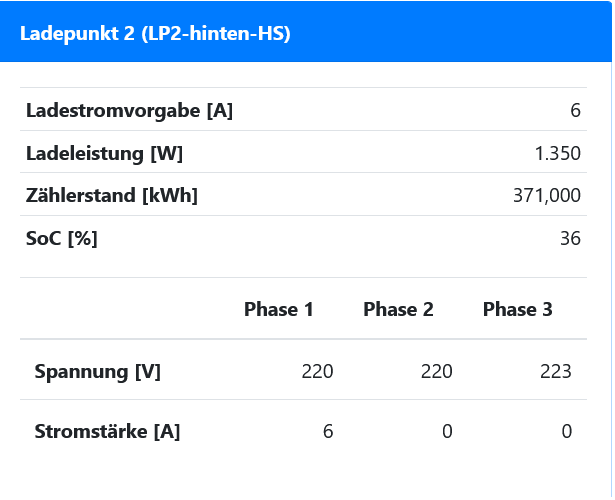

Ich vermute weiterhin, dass zur Berechnung die akt. Watt aus Status (direkt vom go-e übermittelt) herangezogen werden ("11" im screen), sodass nur die Korektur der Watt stattfinden kann/ braucht/ muss.
In den übermittelten Watt, ist bereits der Kommastrom enthalten! 6,1 A x 220 V = 1342 W (+ scheinbar eine Korrektur im go-e), übermittelt werden 1350 W.
Siehe hier bei 6 A Vorgabe:
Screenshot 2021-09-05 at 11-40-08 Screenshot.png (5.7 KiB) 2578 mal betrachtet
Hier noch mit 10 A Vorgabe:
Screenshot 2021-09-05 at 12-02-00 Screenshot.png (4.26 KiB) 2578 mal betrachtet
Allerdings scheint im go-e auch schon eine Korrektur vorhanden zu sein, da 10,1 A x 219 V = 2211 W sind. Lt. go-e sind es 2260 W.
