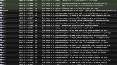

Ich habe eine Frage zu MQTT:
Seit meinem ioBroker Update erzeugt der MQTT Client von OpenWB (und so gut wie nur da), lauter Warnmeldungen im Protokoll. Die Entwickler drüben bei ioBroker sagen (https://forum.iobroker.net/post/748435), dass dies am MQTT Client der OpenWB liegen muss. Ich bin ja leider nur Anwender. Aber kann das vielleicht jemand bestätigen/anpassen? Wäre super, wenn ich nicht alle Objekte löschen oder händisch ändern muss und meine Entitätseinstellungen damit weg wären.

dan11hh hat geschrieben: Di Jan 25, 2022 7:45 am Ich habe eine Frage zu MQTT:
Das Löschen wäre egal. Wenn du sie nicht manuell angelegt hast, werden diese beim nächsten Anruf der Topics selbst neu erzeugt.
