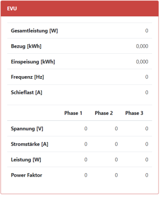

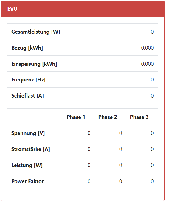

Beim SHM 2.0 bekomme ich weiterhin keine Daten für die EVU angezeigt.
Wenn ich mir das Debug-Log anschaue, so werden die aber wohl abgerufen.
2022-01-17 12:18:51: **** Regulation loop start **** (LV1) at 70 main /var/www/html/openWB/regel.sh
2022-01-17 12:18:51: Pause nach Umschaltung: 50s (LV0) at 7 main runs/u1p3pcheck.sh
2022-01-17 12:18:51: Timing Umschaltung: 480 / 480 (LV1) at 15 u1p3pswitch u1p3p.sh
2022-01-17 12:18:51: automatische Umschaltung aktiv (LV1) at 14 u1p3pswitch u1p3p.sh
2022-01-17 12:18:50: chargestatlp1 0 chargestatlp2 0 chargestatlp3 0 (LV1) at 1278 loadvars loadvars.sh
2022-01-17 12:18:50: plugstatlp1 0 plugstatlp2 0 plugstatlp3 0 (LV1) at 1277 loadvars loadvars.sh
2022-01-17 12:18:50: lp1enabled 1 lp2enabled 1 lp3enabled 1 (LV1) at 1276 loadvars loadvars.sh
2022-01-17 12:18:50: EVU 1:V/0A 2: V/0A 3: V/0A (LV1) at 1275 loadvars loadvars.sh
2022-01-17 12:18:50: lla3 0 llv3 227.0 llas13 0 llas23 soclp1 0 soclp2 69 (LV1) at 1274 loadvars loadvars.sh
2022-01-17 12:18:50: lla2 0 llv2 228.2 llas12 0 llas22 sofortll 32 hausverbrauch 651 wattbezug 0 uberschuss 0 (LV1) at 1273 loadvars loadvars.sh
2022-01-17 12:18:50: lla1 0 llv1 226.1 llas11 0 llas21 mindestuberschuss 1400 abschaltuberschuss 6 lademodus 2 (LV1) at 1272 loadvars loadvars.sh
2022-01-17 12:18:50: pv1watt -738 pv2watt pvwatt -738 ladeleistung 0 llalt 0 nachtladen 0 nachtladen 1 minimalA 10 maximalA 32 (LV1) at 1271 loadvars loadvars.sh
2022-01-17 12:18:48: PID: 23198: SMA HomeManager: Beginning update
2022-01-17 12:18:46: Calling SoC-Module <modules/soc_evcc/main.sh> (LV2) at 22 run_soc_module loadvars.sh
2022-01-17 12:18:45: PID: 23044: SMA ModbusTCP WR: Update completed successfully
2022-01-17 12:18:45: PID: 23044: root: PV Watt: -738
2022-01-17 12:18:45: PID: 23044: SMA ModbusTCP WR: 192.168.178.102: power = 738 W, energy = 287631 Wh
2022-01-17 12:18:45: PID: 23044: pymodbus.payload: [b'\x00\x04', b'c\x8f']
2022-01-17 12:18:45: PID: 23044: pymodbus.payload: [4, 25487]
2022-01-17 12:18:45: PID: 23044: pymodbus.transaction: Changing transaction state from 'PROCESSING REPLY' to 'TRANSACTION_COMPLETE'
2022-01-17 12:18:45: PID: 23044: pymodbus.transaction: Getting transaction 2
2022-01-17 12:18:45: PID: 23044: pymodbus.transaction: Adding transaction 2
2022-01-17 12:18:45: PID: 23044: pymodbus.factory: Factory Response[ReadHoldingRegistersResponse: 3]
2022-01-17 12:18:45: PID: 23044: pymodbus.framer.socket_framer: Processing: 0x0 0x2 0x0 0x0 0x0 0x7 0x3 0x3 0x4 0x0 0x4 0x63 0x8f
2022-01-17 12:18:45: PID: 23044: pymodbus.transaction: RECV: 0x0 0x2 0x0 0x0 0x0 0x7 0x3 0x3 0x4 0x0 0x4 0x63 0x8f
2022-01-17 12:18:45: PID: 23044: pymodbus.transaction: Changing transaction state from 'WAITING FOR REPLY' to 'PROCESSING REPLY'
2022-01-17 12:18:45: PID: 23044: pymodbus.transaction: Changing transaction state from 'SENDING' to 'WAITING FOR REPLY'
2022-01-17 12:18:45: PID: 23044: pymodbus.client.sync: New Transaction state 'SENDING'
2022-01-17 12:18:45: PID: 23044: pymodbus.transaction: SEND: 0x0 0x2 0x0 0x0 0x0 0x6 0x3 0x3 0x77 0x41 0x0 0x2
2022-01-17 12:18:45: PID: 23044: pymodbus.transaction: Running transaction 2
2022-01-17 12:18:45: PID: 23044: pymodbus.transaction: Current transaction state - TRANSACTION_COMPLETE
2022-01-17 12:18:45: PID: 23044: pymodbus.payload: [b'\x00\x00', b'\x02\xe2']
2022-01-17 12:18:45: PID: 23044: pymodbus.payload: [0, 738]
2022-01-17 12:18:45: PID: 23044: pymodbus.transaction: Getting transaction 1
2022-01-17 12:18:45: PID: 23044: pymodbus.transaction: Adding transaction 1
2022-01-17 12:18:45: PID: 23044: pymodbus.framer.socket_framer: Processing: 0x0 0x1 0x0 0x0 0x0 0x7 0x3 0x3 0x4 0x0 0x0 0x2 0xe2
2022-01-17 12:18:45: PID: 23044: pymodbus.transaction: RECV: 0x0 0x1 0x0 0x0 0x0 0x7 0x3 0x3 0x4 0x0 0x0 0x2 0xe2
2022-01-17 12:18:45: PID: 23044: pymodbus.transaction: SEND: 0x0 0x1 0x0 0x0 0x0 0x6 0x3 0x3 0x78 0x37 0x0 0x2
2022-01-17 12:18:45: PID: 23044: pymodbus.transaction: Running transaction 1
2022-01-17 12:18:45: PID: 23044: pymodbus.transaction: Current transaction state - IDLE
2022-01-17 12:18:45: PID: 23044: SMA ModbusTCP WR: Beginning update
2022-01-17 12:18:41: **** Regulation loop start **** (LV1) at 70 main /var/www/html/openWB/regel.shopenWB series2 standard+
LP1 : intern
LP2: smartWB
(manueller SoC für beide LP)
EVU: Sunny Home Manager 2.0
kein Speicher
LP1 : intern
LP2: smartWB
kein Speicher

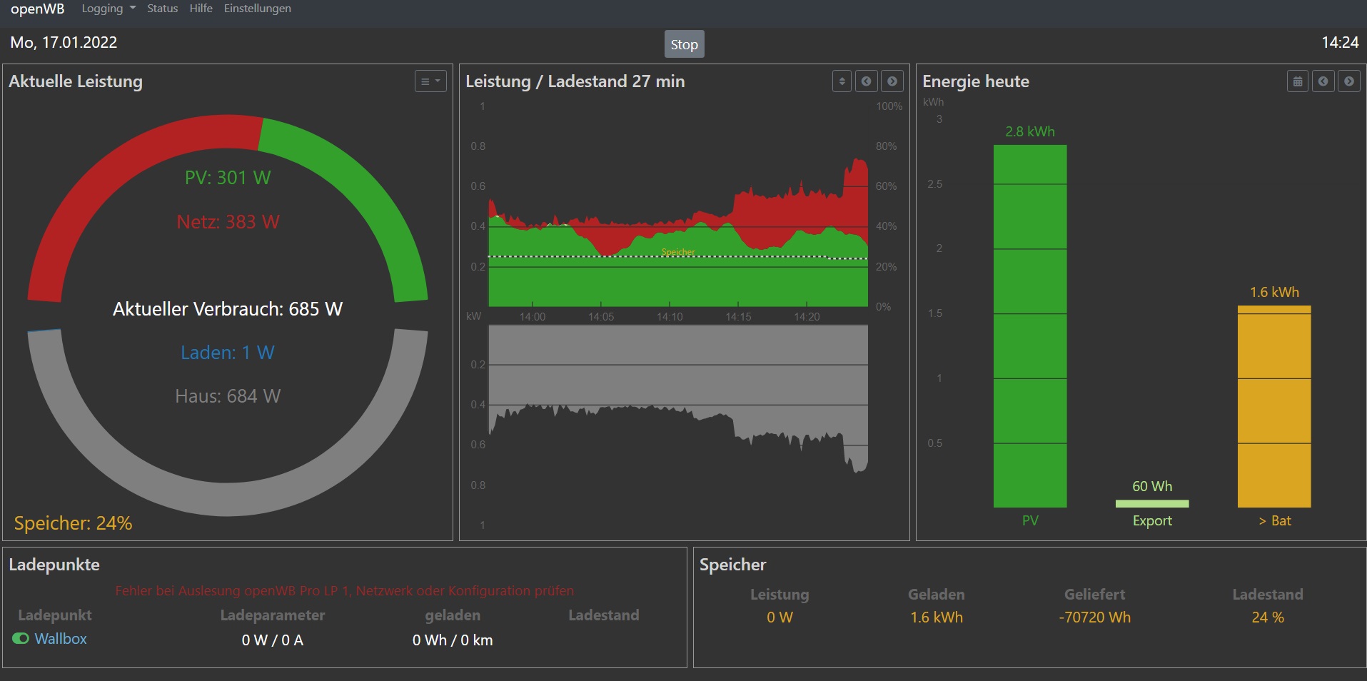

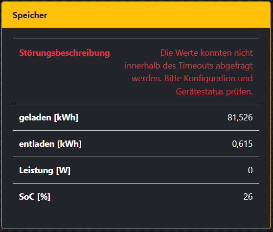

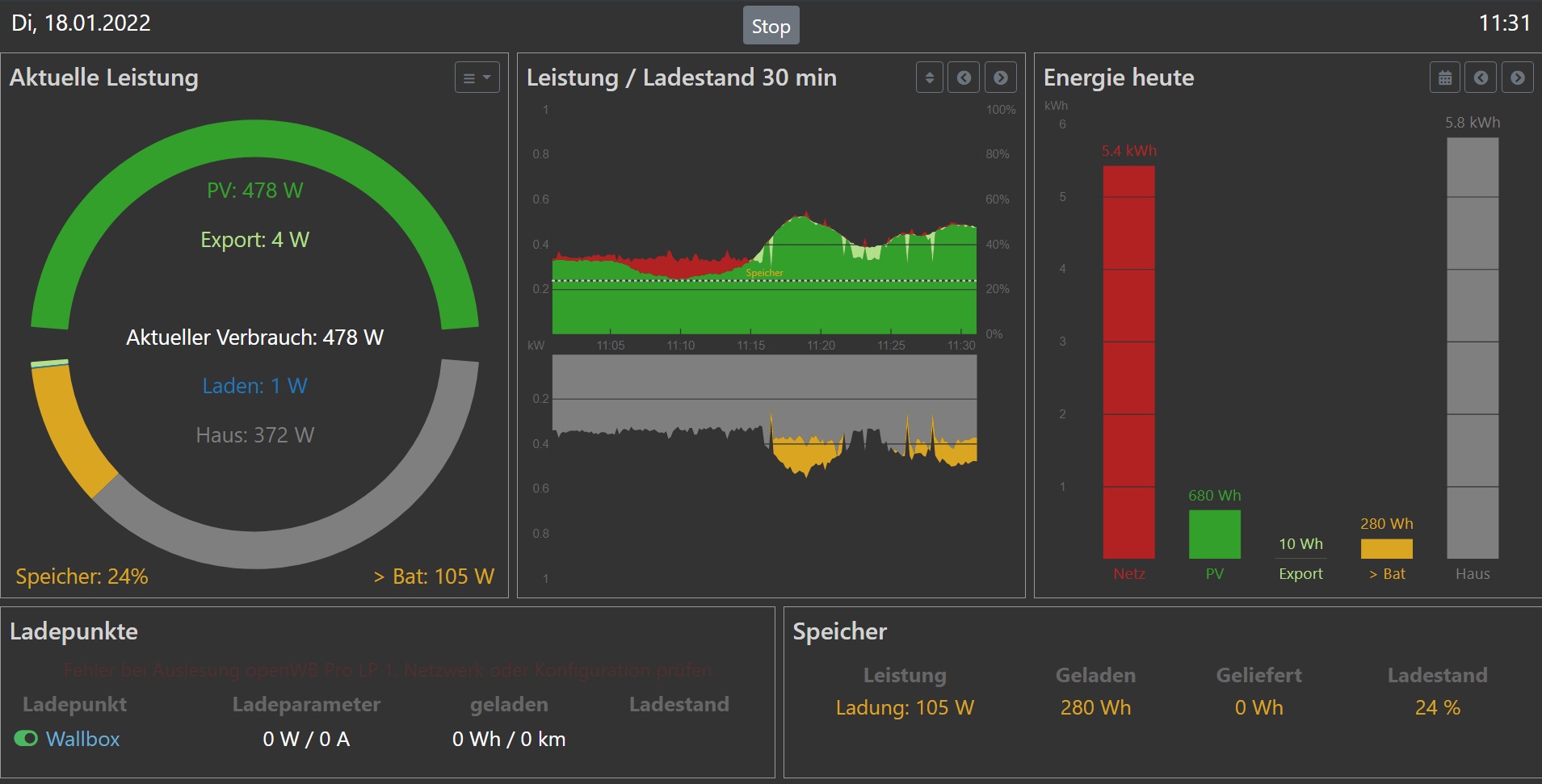

Hallo Zusammen,
E3DC S10E12 nach wie vor Störungsmeldung in der Statusanzeige (Speicher), die Werte sind aber in Ordnung.
Die Gesamtanzeige des Theme "Color" siehe ein wenig eigenartig aus, auch der Netzbezug wird in Energie heute nicht dargestellt.
Auch bei der Speicheranzeige unten sieht der "Geliefert Wert" in meinen Augen komisch aus.
Das die OpenWB Pro nicht ausgelesen werden kann ist OK, denn Sie ist noch nicht fertig angeschlossen.
Gruß Frank
Nachtrag, heute sieht die Anzeige wieder richtig aus!
Gruß Frank

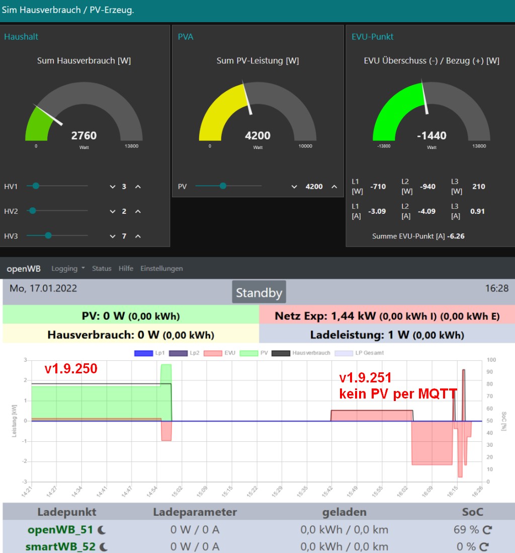

installierte Version: 1.9.251 nightly (2022-01-17 14:56:38 +0100 [3c6cc302] )
Das PV-Modul "MQTT" zeigt nichts mehr an. Die Werte werden nach wie vor vom Simulator per MQTT geliefert.
In der Statusanzeige fehlen die PV-Werte auch. Nach Reboot - keine Änderung.
2022-01-17 16:34:37 Topic: openWB/set/evu/faultStr Message: Kein Fehler
2022-01-17 16:34:37 Topic: openWB/set/evu/faultState Message: 0
2022-01-17 16:34:34 Topic: openWB/set/pv/1/faultStr Message: Kein Fehler
2022-01-17 16:34:34 Topic: openWB/set/pv/1/faultState Message: 0
2022-01-17 16:34:30 Topic: openWB/set/evu/APhase3 Message: 5.12
2022-01-17 16:34:30 Topic: openWB/set/evu/APhase2 Message: 0.12
2022-01-17 16:34:30 Topic: openWB/set/evu/APhase1 Message: 1.12
2022-01-17 16:34:30 Topic: openWB/set/evu/W Message: 1460
2022-01-17 16:34:30 Topic: openWB/set/pv/1/W Message: 1300
2022-01-17 16:34:30 Topic: openWB/set/evu/APhase3 Message: 4.83
2022-01-17 16:34:30 Topic: openWB/set/evu/APhase2 Message: -0.17
2022-01-17 16:34:30 Topic: openWB/set/evu/APhase1 Message: 0.83-

Laut Support soll das Problem mit dem Timeout für den Speicher repariert werden.Franknav hat geschrieben: Mo Jan 17, 2022 12:19 pm Hallo Zusammen,
Die Gesamtanzeige des Theme "Color" siehe ein wenig eigenartig aus, auch der Netzbezug wird in Energie heute nicht dagestellt.
Gruß Frank
Denke es wird aber noch etwas dauern.
Thx @lutzB für die email
Zitat:
der Fehler tritt reproduzierbar auch bei anderen Sonnenspeicher Systemen auf. Einmalig in der Nacht erhält openWB keine Daten und läuft in ein Timeout. Die Meldung wird jedoch bei der nächsten erfolgreichen Verbindung nicht automatisch gelöscht.
Solange die Daten tagsüber im Status und den Diagrammen richtig angezeigt werden, kann die Meldung vorerst ignoriert werden. Das Modul wird gerade noch weiter überarbeitet und in diesem Zuge werden auch die Fehlermeldungen verbessert.
Re: Rückmeldungen Nightly 1.9.251
Habe die Meldung auch seit Dez. 21 im Status vom Testraspi, weiterhin auch mit 251.
Hier mit BYD am plenticore, ist wohl ein allgemeines Problem mit dem Speichermodul.
Damals hatte ich das Modul mal probehalber auf "BYD" umgestellt. Nach Rück.- Konfig. bekomme ich den Fehler nicht mehr weg, Daten kommen natürlich weitehin sauber.
