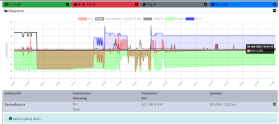

Sonne scheint, Auto läd. So langsam komme ich mit 6A & 3p in den Bereich des Netzbezugs, ab wann sollte denn die Umschaltung auf 1p beginnen?
Derzeit bin ich bei rd. 300W Bezug, noch keine Meldung zum Umschalttimer zu sehen. Ich hab' PV Laden jetzt mal auf einphasig umgestellt um den Netzbezug zu vermeiden.

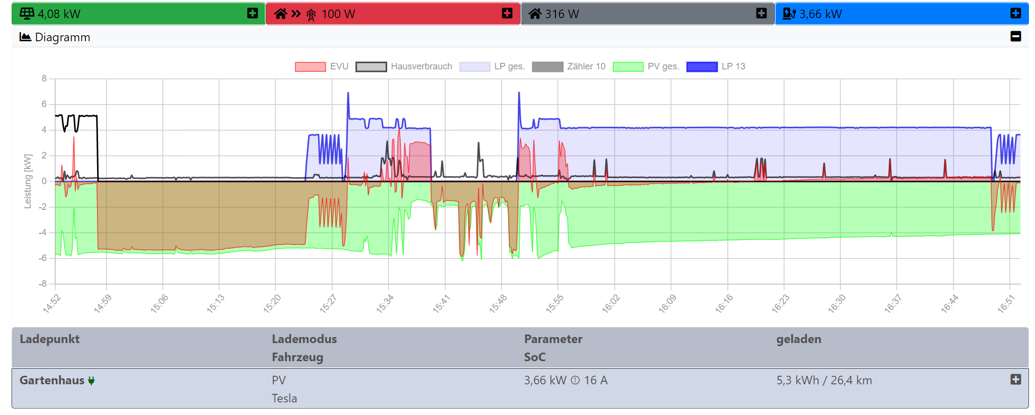

Hm, noch einer.
PV Laden auf 1p gestellt, Box hat umgeschaltet, alles gut. PV Laden auf Automatik gestellt, Timer beginnt um wieder auf 3p zu schalten (obwohl dann vermutlich nicht mehr genug Überschuss vorhanden wäre), gleichzeitig wird der Ladestrom auf 6A reduziert. Umschaltung wird abgebrochen. Ladestrom klettert wieder auf 16A. Timer beginnt, Ladestrom geht auf 6A und das ganze wiederholt sich fortwährend.
PV Laden wieder auf 1p gestellt, läuft wieder.

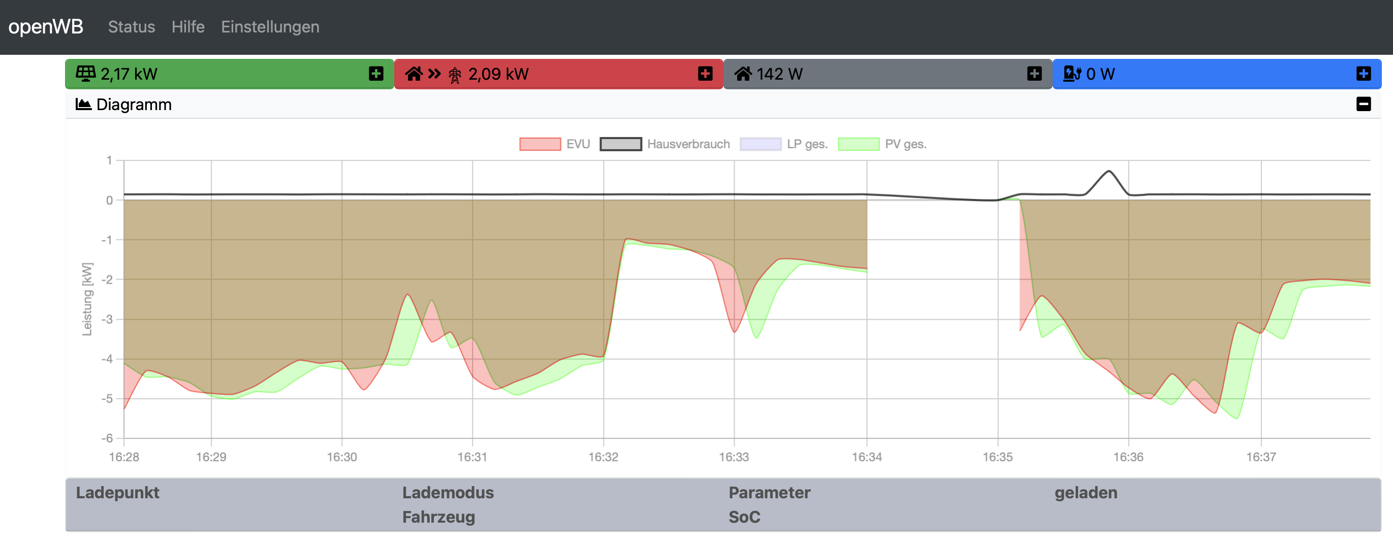

Damit mrinas hier nicht nur alleine testen muss, habe ich mal wieder etwas mit der 2.0er Software rumgespielt. Außerdem wurde mir angedeutet, dass mein eAuto vielleicht doch diesen Sommer geliefert werden könnte :lol:
Dabei ist mir aufgefallen, dass der Graph irgendwie verschoben wirkt:
Es gab so ein bisschen das Gefühl, als ob ich mir so eine alte Grün-Rot-3D-Brille suchen müsste ;)
Für den Screenshot habe ich die Software neu gestartet und in der Lücke den Broker zurückgesetzt. Wenn der Graph die maximale Anzahl an Werten anzeigt, ist diese Verschiebung nur noch leicht zu sehen.
Wenn man sich die ersten Werte nach dem Zurücksetzten des Broker anschaut, ist das Problem gut zu sehen. Hausverbrauch und Einspeisung starten mit konkreten Werten, während der PV-Ertrag auf 0 bleibt. Erst beim nächsten Interval, nach 10 Sekunden, werden hier auch Werte eingetragen. Wahrscheinlich sind das dann aber die Werte, die eigentlich zum vorherigen Intervall passen würden.
Ich bin mir nicht sicher, ob das in der 1.9 auch auftritt, da dort die Kurven oberhalb und unterhalb der Achse verlaufen und nicht so schön übereinander liegen.

Das war mir die Tage nach den letzten Änderungen auch aufgefallen. Sehen wir uns kommende Woche an.

mrinas hat geschrieben: Do Mai 26, 2022 2:48 pm Sonne scheint, Auto läd. So langsam komme ich mit 6A & 3p in den Bereich des Netzbezugs, ab wann sollte denn die Umschaltung auf 1p beginnen?

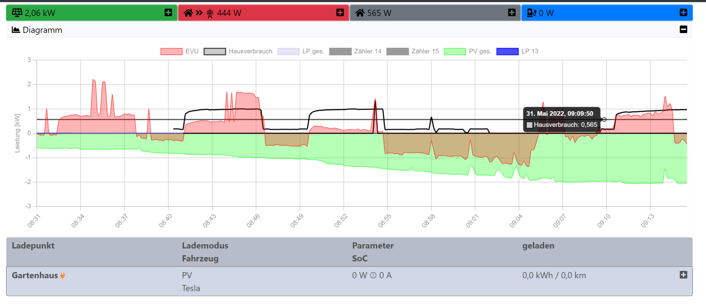

Nach dem letzten Update gibts nun Probleme mit dem Hausverbrauch, der scheint auf dem letzten Wert von 565W fest zu hängen, gibt auch ein paar Fehler von loadvars & co im Log. Zudem klappt die Einbindung eines neuen JSON Zählers nicht.
Regelung selbst scheint problemlos zu funktionieren, bin die Konfig der beiden JSON Komponenten eben noch mal durchgegangen, konnte hier nichts auffälliges finden.
Hab' dann auch gleich noch einen weiteren JSON Zähler für die Waschmaschine hinzugefügt, dieser funktioniert leider gar nicht. Konfig ist identisch zum Zähler für den Trockner, URL kann ich im Browser aufrufen und bekomme das erwartete Ergebnis.
