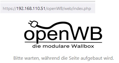

Re: Feedback 2.0 Alpha 3
Verfasst: Di Jul 05, 2022 4:13 pm
von aiole
Na mal schauen. Hier läuft das Original:
openwb@openwb2-alpha3:~ $ hostname
openwb2-alpha3
nope
https://192.168.110.51/openWB/web/index.php
und Firefoxabfrage, das Risiko für das Zertifikat zu akzeptieren liefert das hier (Seite klemmt):
Das Zertifikat konnte ich ansehen. Hier der Kopf:
Port 443 passt
Verfasst: Di Jul 05, 2022 5:17 pm
von LutzB
Das Zertifikat vom Apache wurde ja anscheinend akzeptiert. Was sagt denn die Konsole des Browsers?
Verfasst: Di Jul 05, 2022 6:35 pm
von aiole
LutzB hat geschrieben: Di Jul 05, 2022 5:17 pm Das Zertifikat vom Apache wurde ja anscheinend akzeptiert. Was sagt denn die Konsole des Browsers?
undefined has no properties 4 background.js:535
tried to detect trackers before rules were loaded background.js:450
undefined has no properties background.js:535
LoginRecipes: getRecipes: falling back to a synchronous message for: https://openwb.de LoginRecipes.jsm:297:11
TypeError: gRecipeManager is null
LoginManagerParent.jsm:136:3
tried to detect trackers before rules were loaded 19 background.js:450
Kann es etwas mit dem VPN-Zugriff zu tun haben? Ich teste remote von Arbeit.
