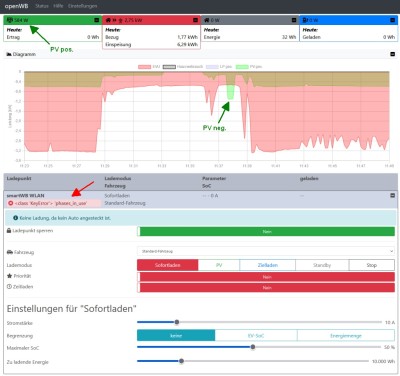

2 Probleme
a) Nachdem mir Lutz bei der IP-Eingabe für smartWB auf die Sprünge geholfen hat, ist der LP-Modulfehler jetzt weg, aber der LP hat noch ein Problem und liefert keine Werte zurück. EVSE-Wifi liefert "Remote System verbunden" (grün), also Verbindung ok.
Der LP-Status ist grün mit "Modulmeldung: Kein Fehler."
Im Abfrageintervall kommt allerdings immer kurz die Meldung in rot "Modulmeldung: <class 'KeyError'> 'phases_in_use'"
Was könnte das sein? Das EV war angesteckt (auch bei der Konfig).
b) Muss die PV-Leistung nicht positiv im Diagramm angezeigt werden? Ich habe einen json-WR (Tasmota) mit
.StatusSNS.ENERGY.Power
drin. Da kommt die PV-Leistung negativ an.

aiole hat geschrieben: Do Jun 02, 2022 8:43 am 2 Probleme
Im Abfrageintervall kommt allerdings immer kurz die Meldung in rot " Modulmeldung: <class 'KeyError'> 'phases_in_use'"
Bitte Debugmode auf 2 stellen und einen kompletten Durchlauf der Regelung posten.
aiole hat geschrieben: Do Jun 02, 2022 8:43 am b) Muss die PV-Leistung nicht positiv im Diagramm angezeigt werden? Ich habe einen json-WR (Tasmota) mit
Ist Ansichtssache. In 2.0 wurde PV bis jetzt immer negativ angezeigt, weil die Leistung intern auch negativ verarbeitet wird. In 1.9 wurde dann extra fürs Diagramm alles umgerechnet.
