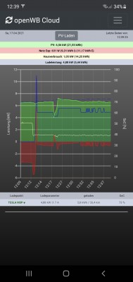

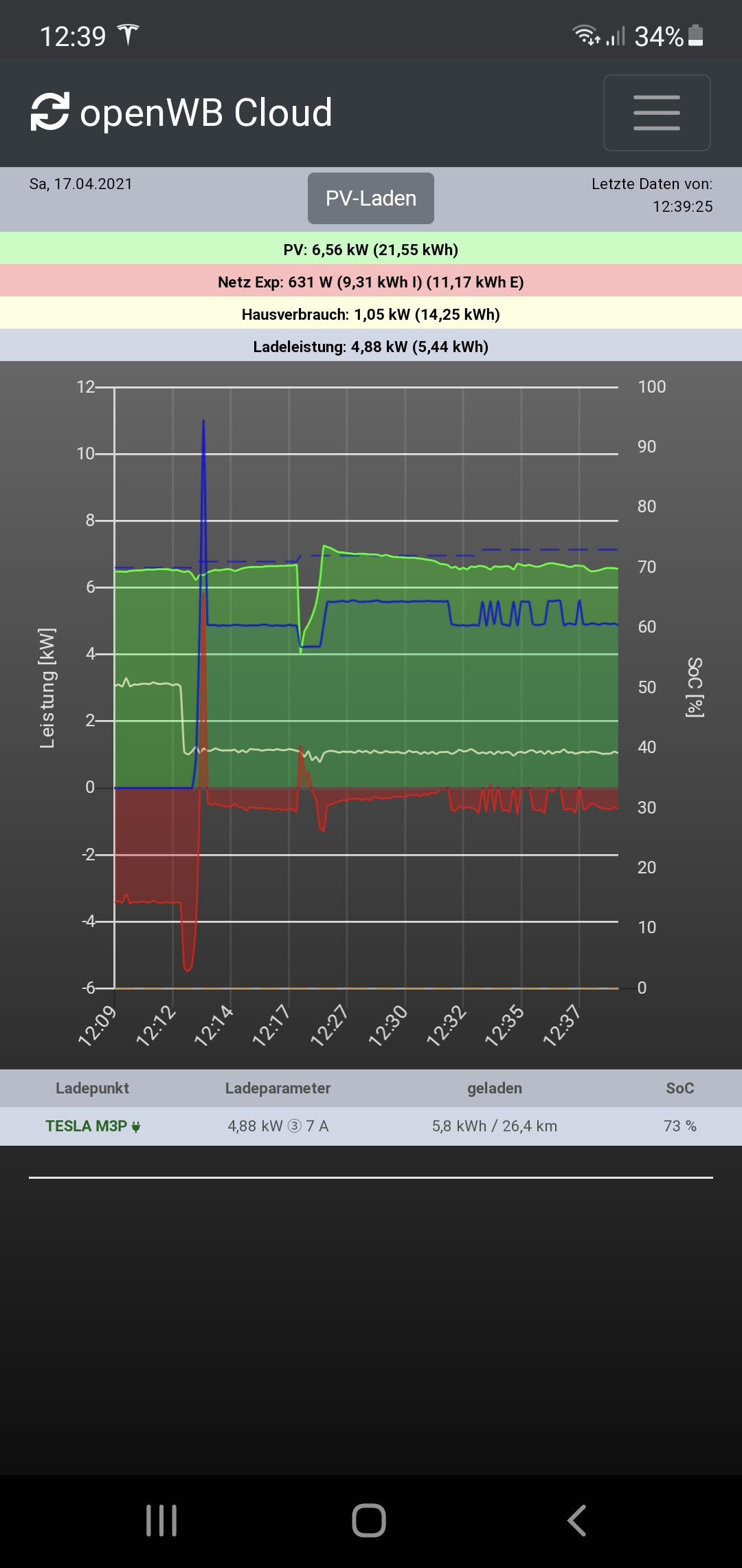

Ich hatte folgendes geändert: die openwb Einstellungen wieder auf Werkseinstellungen bzw. man muss drauf achten, dass die gewählten Abschaltzeiten sinnvoll sind. Meine sind: 8 min für Phasenwechsel und 9 min für Abschalten, wenn die PV Überschussleistung nicht genügend ist und die Abschaltgrenze erreicht ist.
Was mir jedoch auffällt, gerade eben wieder passiert (und bei mir reicht Tür öffnen nicht)
Man erkennt es im Diagramm. Um 13:20-13:25 Uhr etwa hat die WB noch erfolgreich von 3p Ladung auf 1p Ladung umgestellt, die dann bis kurz nach 14:00 Uhr lief. Hier wäre nun, aufgrund PV Leistung >6kW eigentlich wieder die Umstellung von 1p auf 3p Ladung gewesen. Die hat er dann nicht mehr gemacht und hat dann gestoppt.
Insgesamt hat er um 12:45 Uhr von 3p auf 1p geschalten, dann um 13:10 Uhr etwa von 1p auf 3p, um 13:20 Uhr etwa wieder zurück auf 1p. Die nächste gewollte Umstellung auf 3p hat dann versagt. Das sieht so aus, als wenn er in der Lage ist das ganze Spiel nur einmal zu machen und ein zweites Mal von 1p auf 3p nicht mehr.
