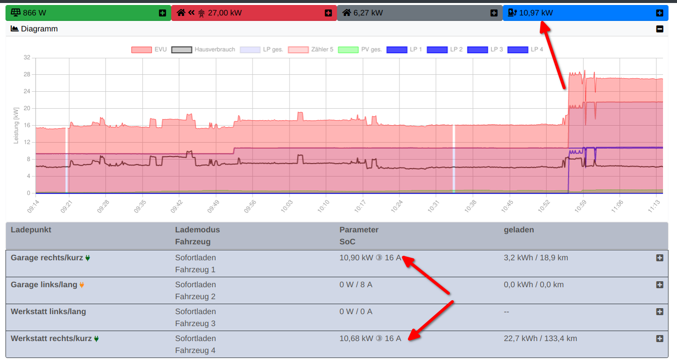

Die Gesamtladeleistung oben rechts ist bei mir oft falsch, siehe Screenshot. Logfile gefällig?
2022-12-01 10:16:30,926 - {schedule:660} - {DEBUG:MainThread} - Running job Job(interval=1, unit=minutes, do=handler10Sec, args=(), kwargs={})

Beiträge: 1679
Has thanked: 10 times
Been thanked: 142 times
Re: Feedback Beta 1
Beitrag von LenaK »
tobox hat geschrieben: Do Dez 01, 2022 8:57 am Super Arbeit, ich kann bestätigen dass beide Fehler weg sind!
Gibt es schon eine Idee, wann die Lastregelung angefasst wird, damit diese fiesen Überschwinger die ich manchmal sehe aufhören?
Ich denke, es würde als Workaround schon folgendes reichen: Egal welcher Ladestrom freigegeben ist für einen Ladepunkt, wenn er 0W zieht, sollten nur 6A freigegeben werden (oder ein anderer Minimalstrom). Sobald das Laden dann startet, kann ja hochgeregelt werden!
Aktueller Worst-Case ist: alle Autos sind fertig mit Laden, haben den maximalen Ladestrom noch freigegeben (in Summe viel mehr als das Lastmanagement eigentlich erlaubt), und starten dann das Vorheizen des Autos. Natürlich sind auch andere Szenarien denkbar!
Ich bin schon dran. Am alten Algorithmus wird es keine Anpassung mehr geben.
tobox hat geschrieben: Do Dez 01, 2022 10:18 am Die Gesamtladeleistung oben rechts ist bei mir oft falsch, siehe Screenshot. Logfile gefällig?

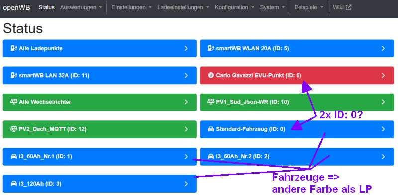

2 Dinge:
1. 2x ID: 0 ?
2. Farbe der Fahrzeuge besser anders als bei den Ladepunkten wählen (violett?)
