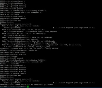

Wenn du mein Template nimmst sind die Fehler doch erst Mal weg. Den Rest sehen wir später

Dann müsste man das ganze jetzt noch in das Script übernehmen und die Fehlemeldungen beseitigen als nächsten Schritt ?

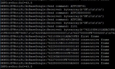

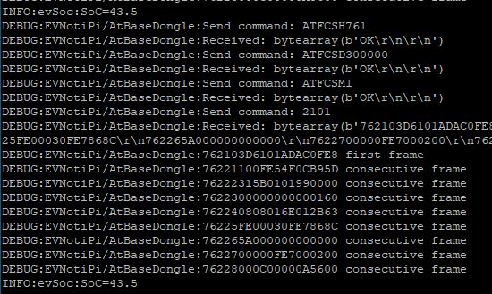

Der teure macht eine korrekte Ausgabe. Super.
Der billige Dongle erzeugt leider nicht die korrekte Ausgabe. Du wirst den teuren nehmen müssen...
Kannst du bitte mal eine genau Identifikation des teuren Dongles posten, ggf Bestell-URL und ein Foto.

Mach ich morgen mit dem Dongle.
Ich mache zum Vergleich auch ein Bild mit dem nicht funktionierenden, damit die weiteren Interessierten bescheid wissen.
Die Ausgaben habe ich aber übers Terminal am Handy erzeugt.
Nicht über den Pi.
Ich denke da müsste man jetzt schauen wie bzgl. den Scripte anpassen.
Momentan werde ich noch nicht wirklich schlau aus den Hex Angaben wie ich da Positionen bestimmen kann fürs Script.

Geht man dann auf laden, liest das script wohl die Daten aus, aber es bleibt in meinem Fall hier bei 43,5 ausgelesen und angezeigt in WB 44%.
(Die Aufrundung der WB denke ich ist richtig).
Nach dem laden von 3 KW, erfolgte noch immer keine Aktualisierung.
762 10 3D 61 01 AD AC 0F E8
hex AD = dez 173 /2 - 5 = 81,5%
Eigentlich sollte die WB jetzt dann 82 % anzeigen.
Die WB steht aber noch am Anfangswert von 44%.
Im Anhang die Ausgabe von evSoc.
sieht bis auf ein paar Kleinigkeiten ganz gut aus.
Aber der Reihe nach.
Beim ersten Kontakt wird der SOC ausgelesen und an die WB übermittelt.

Der nächste Fehler wäre:
Bei Unterbrechung der Ladung legt sich wohl das ECU schlafen lt. Script Debug.
Bei mehrmaligem manuellen Script Neustart und das stoppen der Ladung und wieder Neustarten der Ladung läuft da Script wieder durch.
Könnte man dem Script keine Endlosschleife verpassen, das sobald der Pluged Status besteht das Script läuft, egal ob dann geladen wird oder nicht ?
Eine Aktuallisierung des Wertes kommt zwar im Script als hex, aber das script zeigt nach wie vor in meinem Fall 43,5 % Soc.

Ändere bitte
in
index=0 # index of SoC in received messageCode: Alles auswählen
index=2 # index of SoC in received messageKona(2018)/Plenticore 8.5/BYD-H/KSME/KVSE-DIN/SDM630/evSoc
