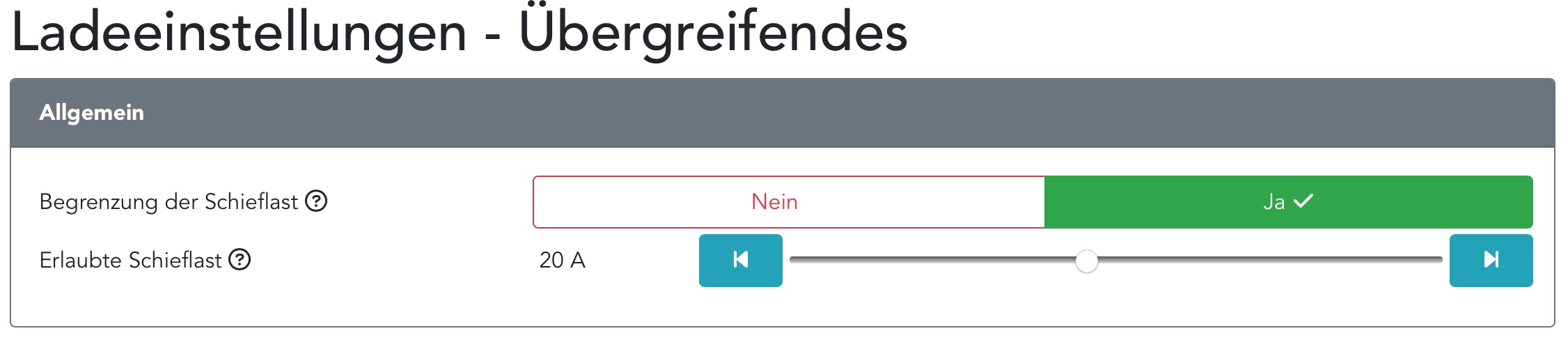

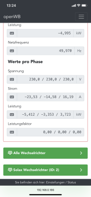

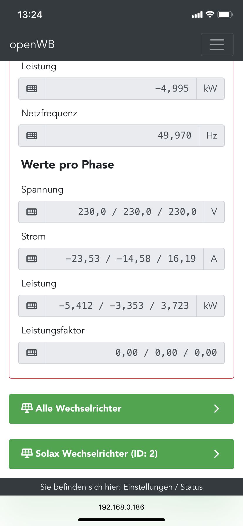

Heute stimmt was bei der Schieflast nicht, meine das war letztens noch OK. Installiert ist 2023-02-23 10:05:10 +0100 [3864b7e1]

sirpreis
Beiträge: 80
Registriert: Mo Jan 03, 2022 5:25 pm
Re: Feedback Beta 2
Beitrag von sirpreis »

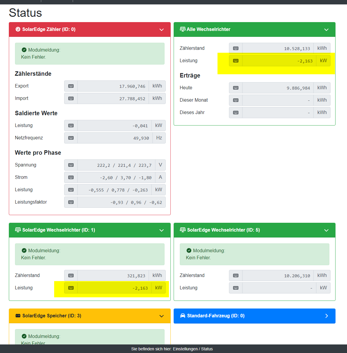

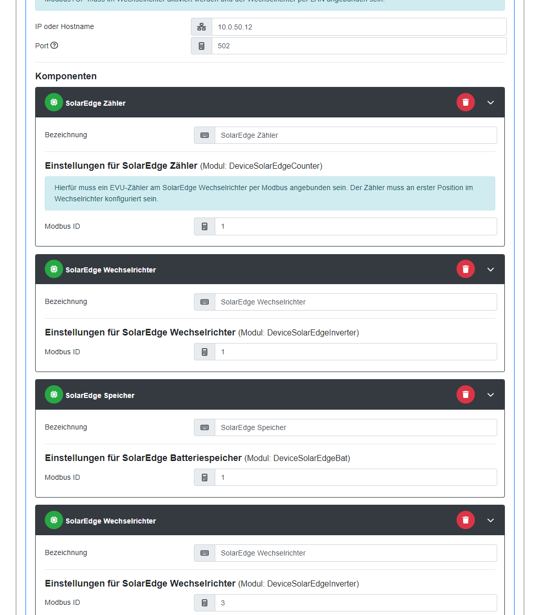

Ich habe mir gerade openWB 2.0 Beta 2 gerade mal zum Testen installiert. Ich habe zwei SolarEdge-Wechselrichter, einer davon Hybrid, mit einer daran angeschlossenen BYD LVS Batterie und einem Modbus-Zähler.
Wenn ich die Geräte allesamt in openWB 2.0 konfiguriere und die Batterie entladen wird, scheint es so zu sein, dass von Wechselrichter 1 eine Leistung erkannt wird, die dann als PV-Leistung angenommen wird. Siehe Screenshots unten. Es ist 19:34, also stockdunkel, von Dach kommt da leider nichts. Dadurch ist auch der Hausverbrauch viel zu hoch berechnet.
Ich habe die Geräte konfiguriert wie schon in 1.9, zumindest meine ich das. WR1 hat die Modbus ID 1, WR2 die Modbus ID 3. Zähler habe ich in openWB auf Modbus ID 1 (diese ID musste ich 1.9 nicht konfiguriert werden). Auch der Speicher hat die Modbus ID 1 (auch hier gab es in 1.9 keine Feld zum Konfigurieren der Modbus ID des Speichers).

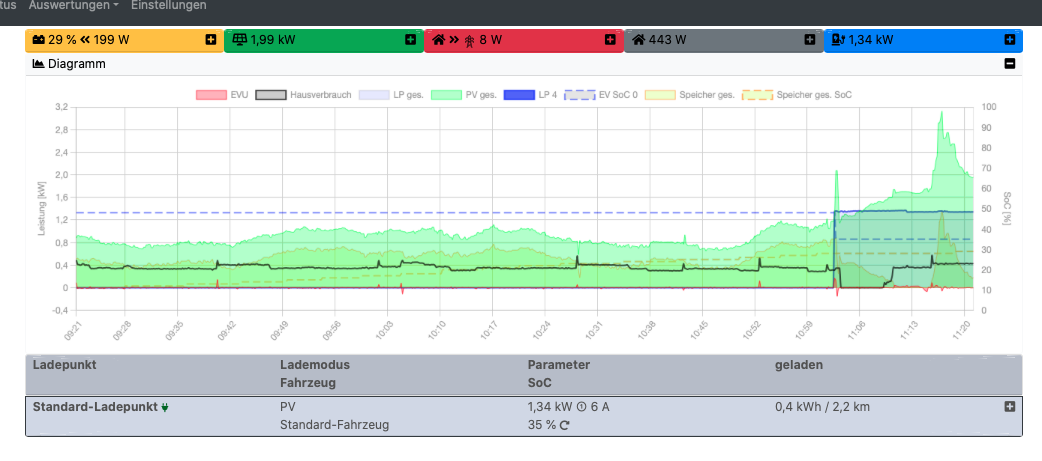

ich hab beim testen zwei Themen festgestellt.
Ich hab einen Sungrow SH10RT mit BYD-Speicher. Als Ladepunkt nuzte ich die Series 2 Standard +.
1. Die Batterieleistung des SH10RT wird ohne Vorzeichen auf dem Modbus bereitgestellt. Ich vermute, das wird so in der OpenWB übernommen. Somit wird sowohl Ladung als auch Entladung als Ladung im Graph und in der Anzeige dargestellt.
2. Die PV-Ladung wurde sofort beim Einstecken gestartet, obwohl ich als Einschalt SoC 75% eingestellt habe.
Punkt 1 ist zumindest unschön. Punkt 2 stört micht schon ;)
