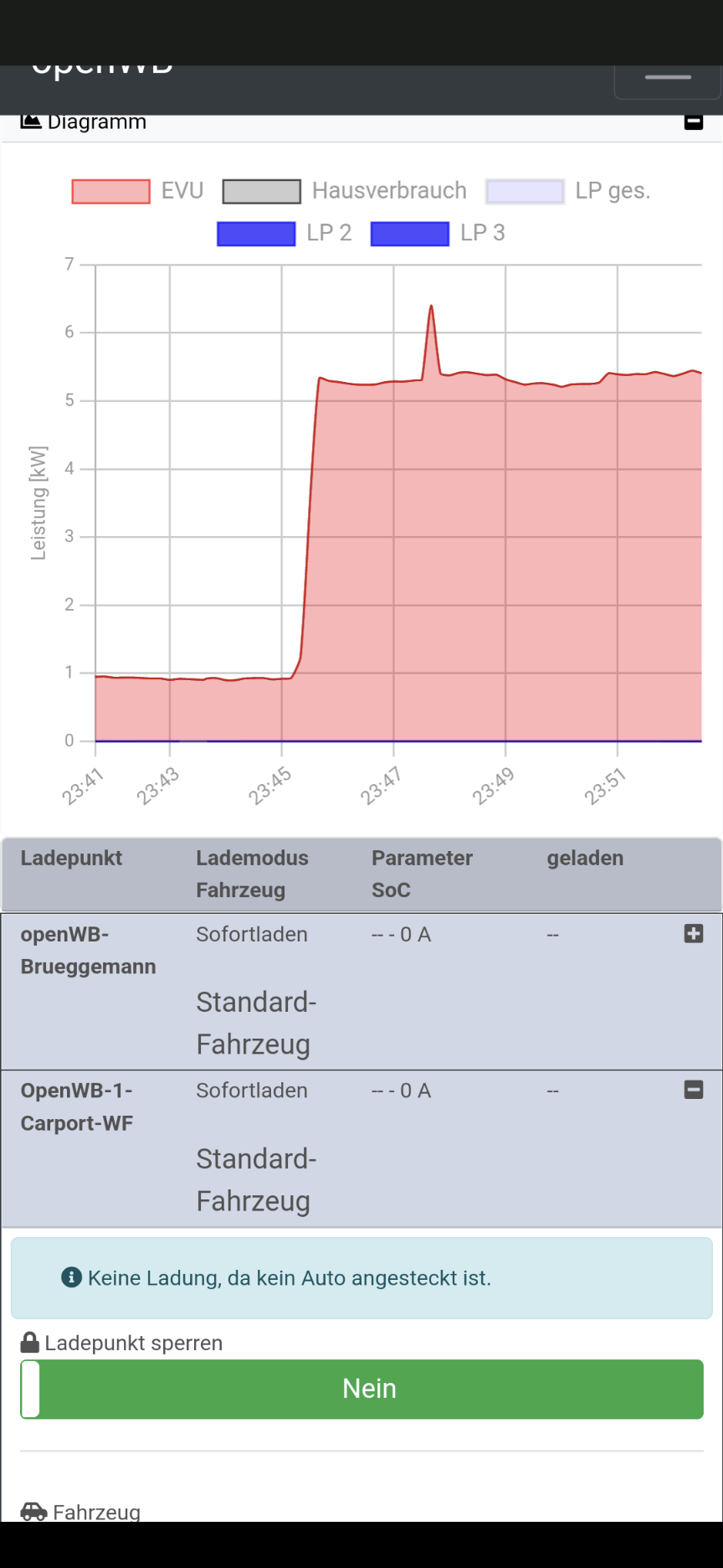

Ggf. kann mir jemand noch einen Tipp geben. Die Ladepunkte (OpenWB Series 2 Standard) wurden in 2.0 erkannt.
Allerdings erkennt 2.0 nicht, dass ein Fahrzeug an der Wallbox angesteckt ist und lädt. Gemäss der Aussagen in 2.0 ist kein Auto angesteckt. Es wird aber auch kein Fehler erkannt. Woran könnte das liegen?
Was könnte ich falsch eingestellt haben? (Der angehängte Screenshot verdeutlicht die Situation.)
Vielen Dank im Voraus.

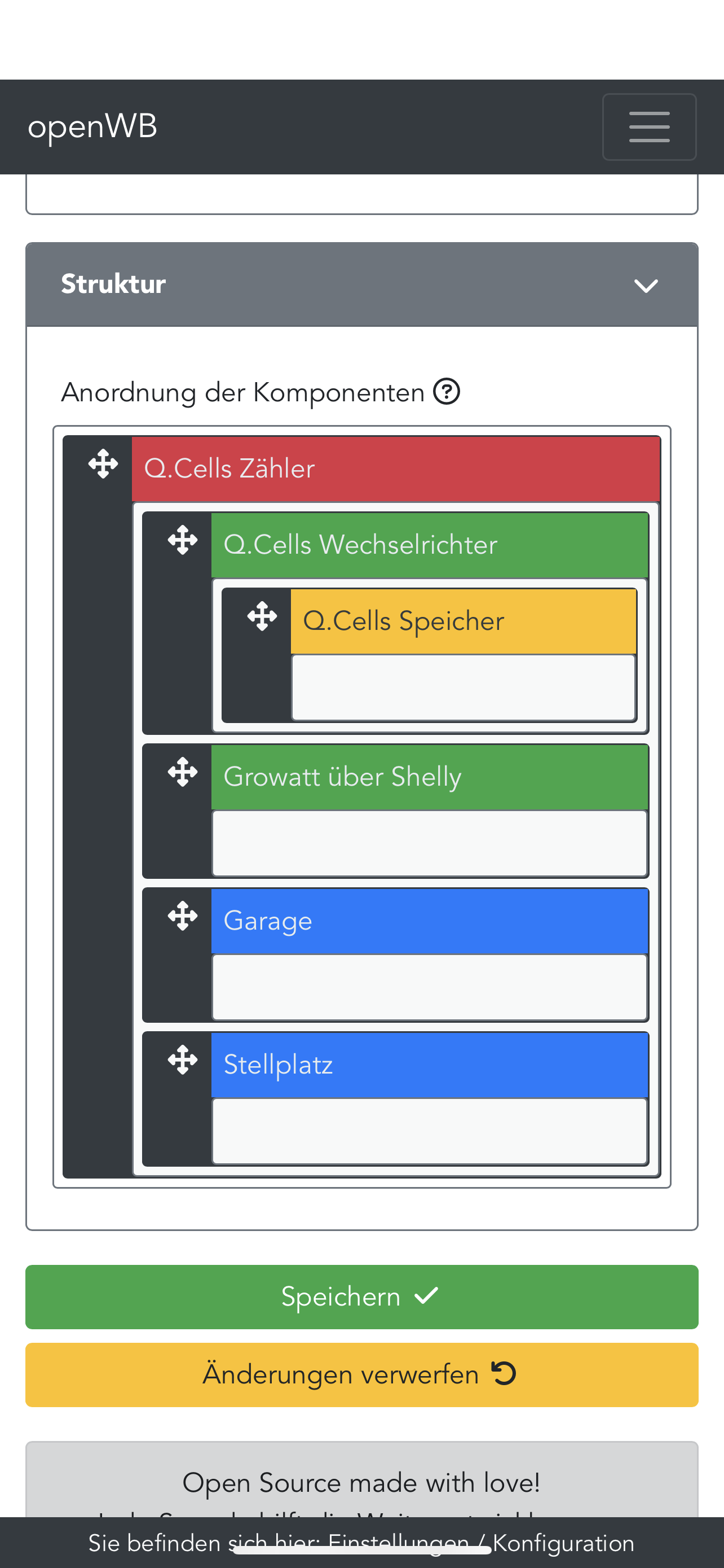

Also ich habe mir die Software nochmal neu runtergeladen, auf die neuste Beta geupdatet und komplett alles neu eingerichtet. Es läuft soweit alles an Komponenten (zumindest auf den ersten Blick), aber der individuelle Lademodus funktioniert bei mir nicht. Sobald ich einen Lademodus ändere, ändert sich der andere mit. Gibts dafür noch irgendwelche Einstellungen oder liegt es an meiner Strucktur?
Gruß Lars
Edit: es sind zwei OpenWBs Series 2 aus dem Shop. Muss man bei den „nur Ladepunkten“ Ladestationen noch was einstellen oder auf eine bestimmte Software gehen? Die laufen noch auf der neusten 1.9 Nightly
Beiträge: 4296
Has thanked: 22 times
Been thanked: 163 times
Re: Feedback Beta 2
Der Lademodus hängt in 2.0 am Fahrzeug bzw. dem zugeordnetem Ladeprofil. Wenn an beiden Ladepunkten das selbe Fahrzeug ausgewählt ist (und somit auch das selbe Ladeprofil), ändert sich an beiden LP auch der Lademodus.
