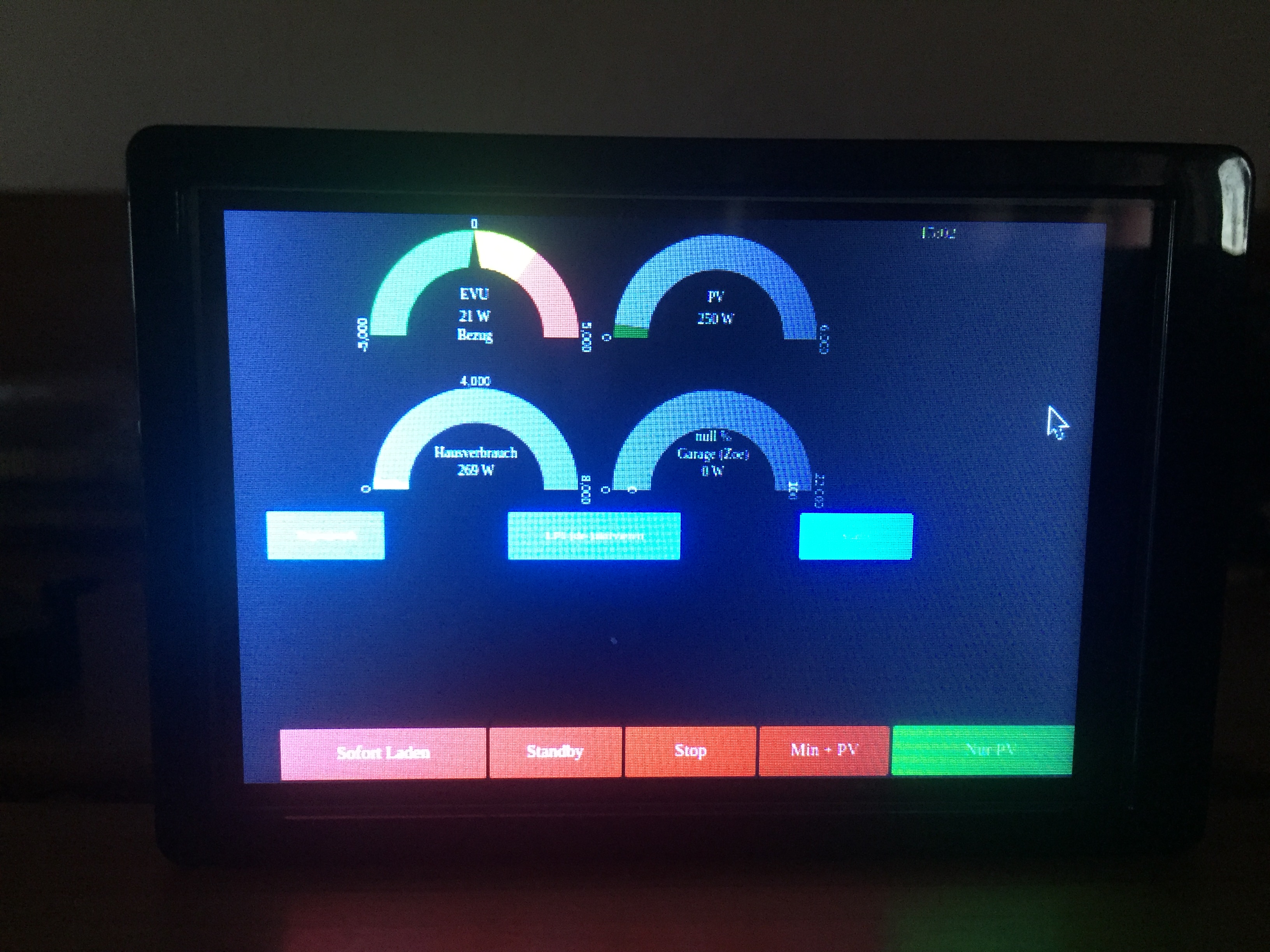

Ich habe ein ähnliches Bild auf dem lokalen Display und vermute, dass meine Chromium-Einstellung (Skalierung 50%) übernommen worden ist und sich nicht mehr verändern lässt.
Kein grosses Problem, aber unschön.

Das sind 2 unterschiedliche "Baustellen".
Hast du Änderungen am lokalen Chromium vorgenommen?
Re: Rückmeldung 1.69
Einzige "Änderung" ist die Einstellung der Skalierung auf 50%.

Hm, das geht ja so ohne weiteres eigentlich nicht.
Also hat nicht wirklich was mit der Beta zu tun.
An die Chromium Einstellungen kommt ja so direkt ja garnicht dran (ohne ssh...)
Diese Einstellung im Chromium hattee ich gemacht, bevor ich in openWB "Display installiert:" eingestellt habe. Ich wusste nicht, dass es keinen Weg zurück gibt... denn mit "Display installiert: Nein" startet der Pi trotzdem ohne "normale" Oberfläche, so dass ich auf diesem Weg nicht an die Chromium-Einstellung dran kommen. Mit ssh komme ich auf die openWB.

Ja, da das Display immer vorkonfiguriert geliefert wird gibt es dafür auch keine Einstellung oder reset.
