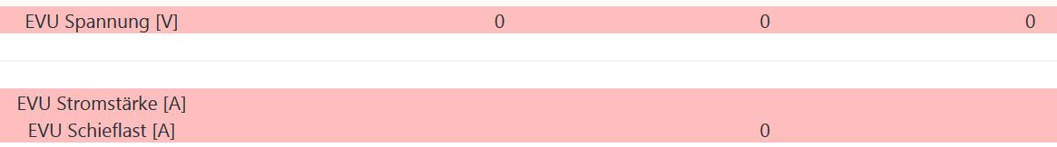

SMA Support wurde ausgeführt
config edit durchgeführt
Jetz keine Stromanzeige mehr, Leistungsanzeige ok

was gibt das /run/shm verzeichnis nun aus?
Re: Rückmeldung 1.69
pi@openWB:/run/shm $ awk '{print FILNAME $0}' *
multicastgroup connected
pi@openWB:/run/shm $ ls
em-190xxxxxx-pconsume em-status

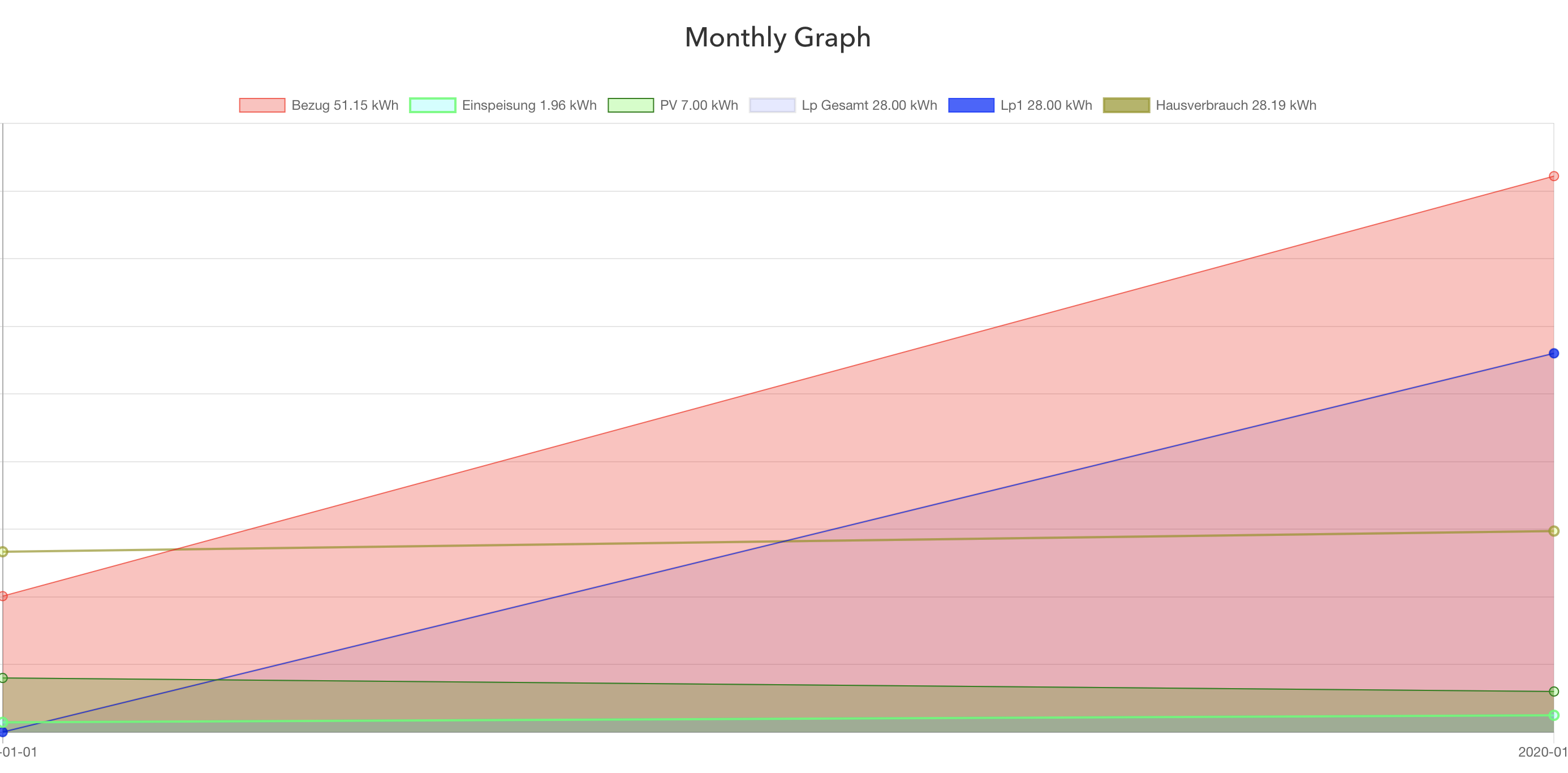

Mir gefällt die Umsetzung der Graphen gut. Was mir besonders fehlt ist der Langzeit Live Graph in der aktuellen Version. Und bei der Monatsansicht würde ich darüber nachdenken, ob nicht eine statische Darstellung (ganzer Monat dargestellt, füllt sich) besser ist als eine dynamische. Mit 2 Werten sieht es halt nicht so gut aus:

@ Martin_BY
in der 1.691a Nightly ist das geändert auf füllend und ja, sieht besser aus

Der Monatsgraph sieht jeden Monatsanfang so aus wie oben von mir gepostet. Da spielt der Jahreswechsel keine Rolle.

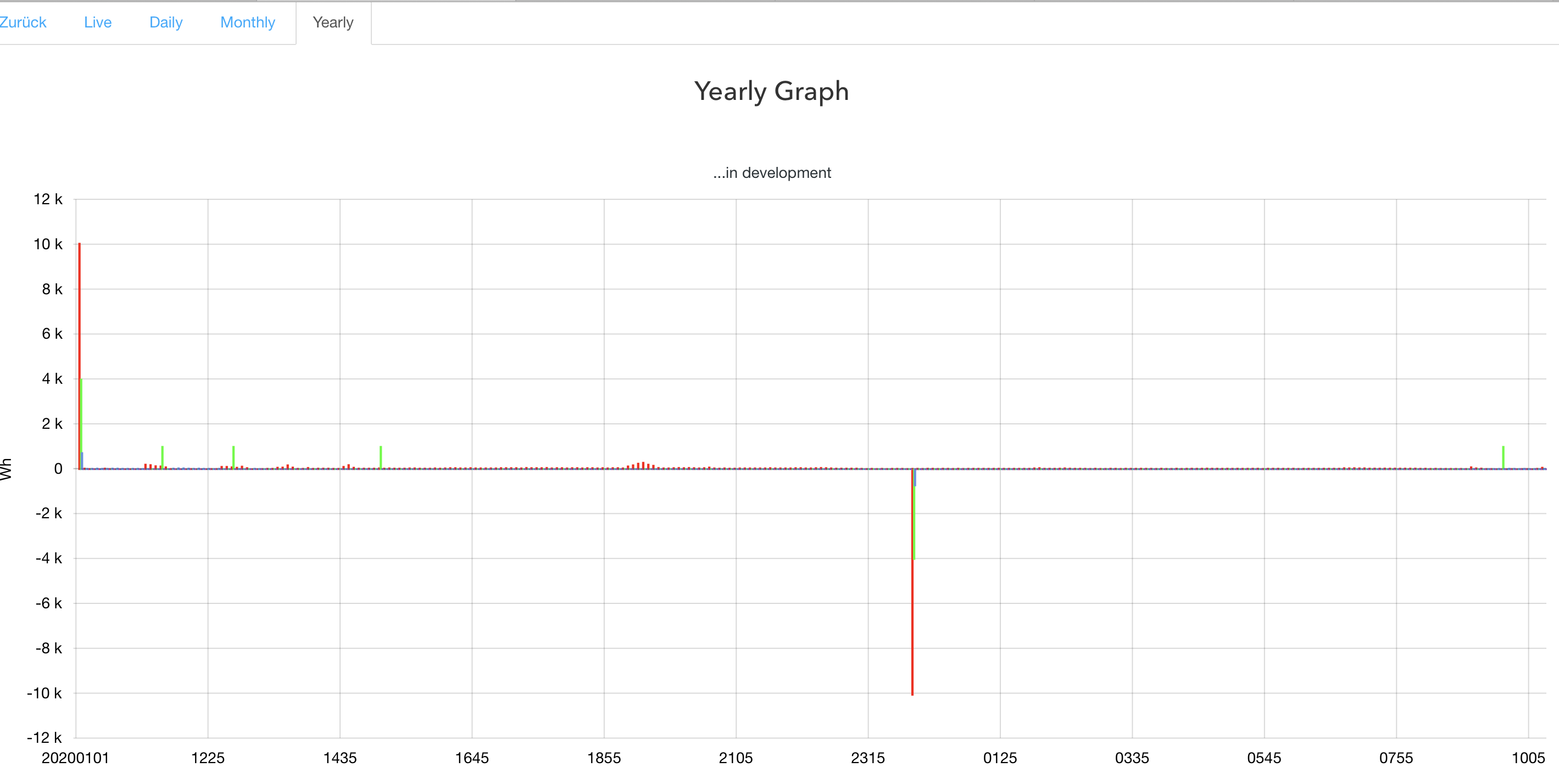

Wobei der Jahresgraph sehr merkwürdig aussieht. Aber der hat bei mir noch nie funktioniert, für 2019 lädt er gar nicht:
