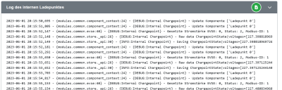

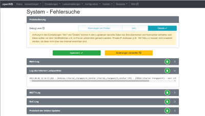

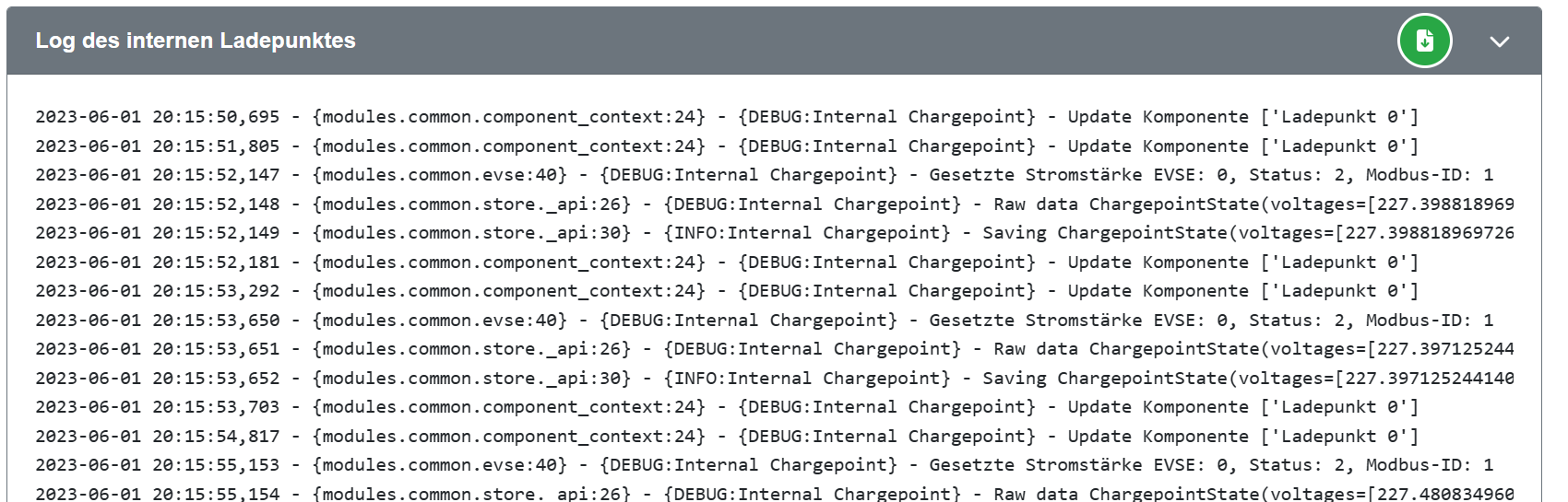

Du solltest im Punkt Fehlersuche auch 'Log des internen Ladepunktes' finden - hier sind die relevanten Logs zu finden.
masi79
Beiträge: 74
Registriert: Fr Dez 11, 2020 7:17 am
Re: openWB software2 mit openWB series1/2 custom, standard, standard+, Buchse und Duo nutzen
Beitrag von masi79 »

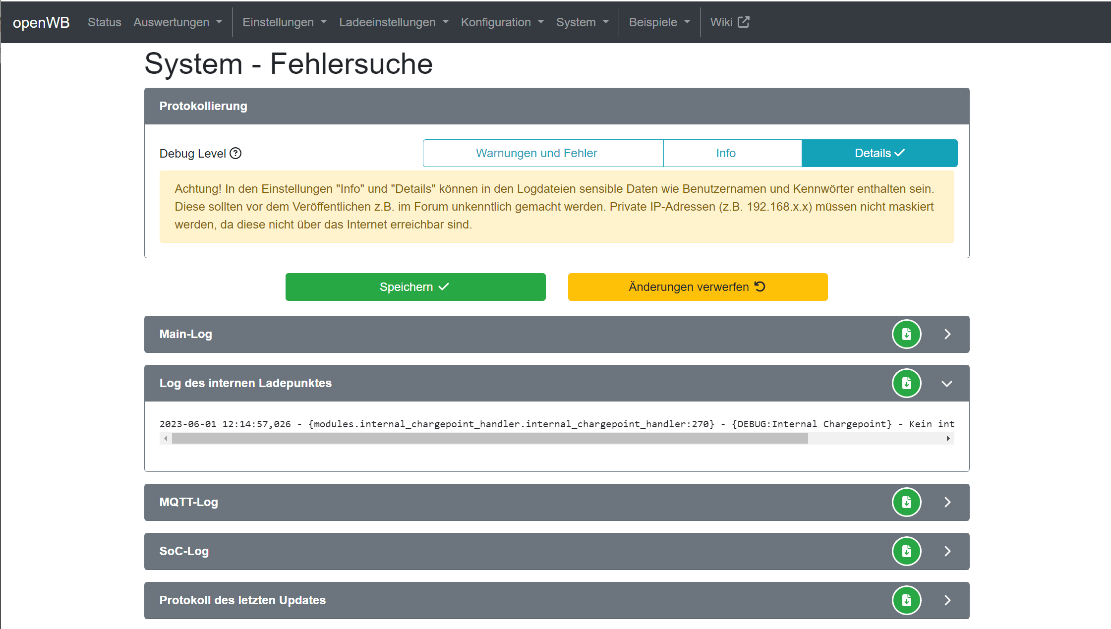

mrinas hat geschrieben: Do Jun 01, 2023 4:10 pm Du solltest im Punkt Fehlersuche auch 'Log des internen Ladepunktes' finden - hier sind die relevanten Logs zu finden.
Yo, den Punkt gibt's schon, aber keine Einträge, weil ja kein interner Ladepunkt definiert ist. Eintrag gibt's nur folgenden:
2023-06-01 12:14:57,026 - {modules.internal_chargepoint_handler.internal_chargepoint_handler:270} - {DEBUG:Internal Chargepoint} - Kein interner Ladepunkt konfiguriert.

Greifst du auf die Box 4 mit dem Browser zu? Dort sollte es das dann schon geben. Also auch mit Inhalt.

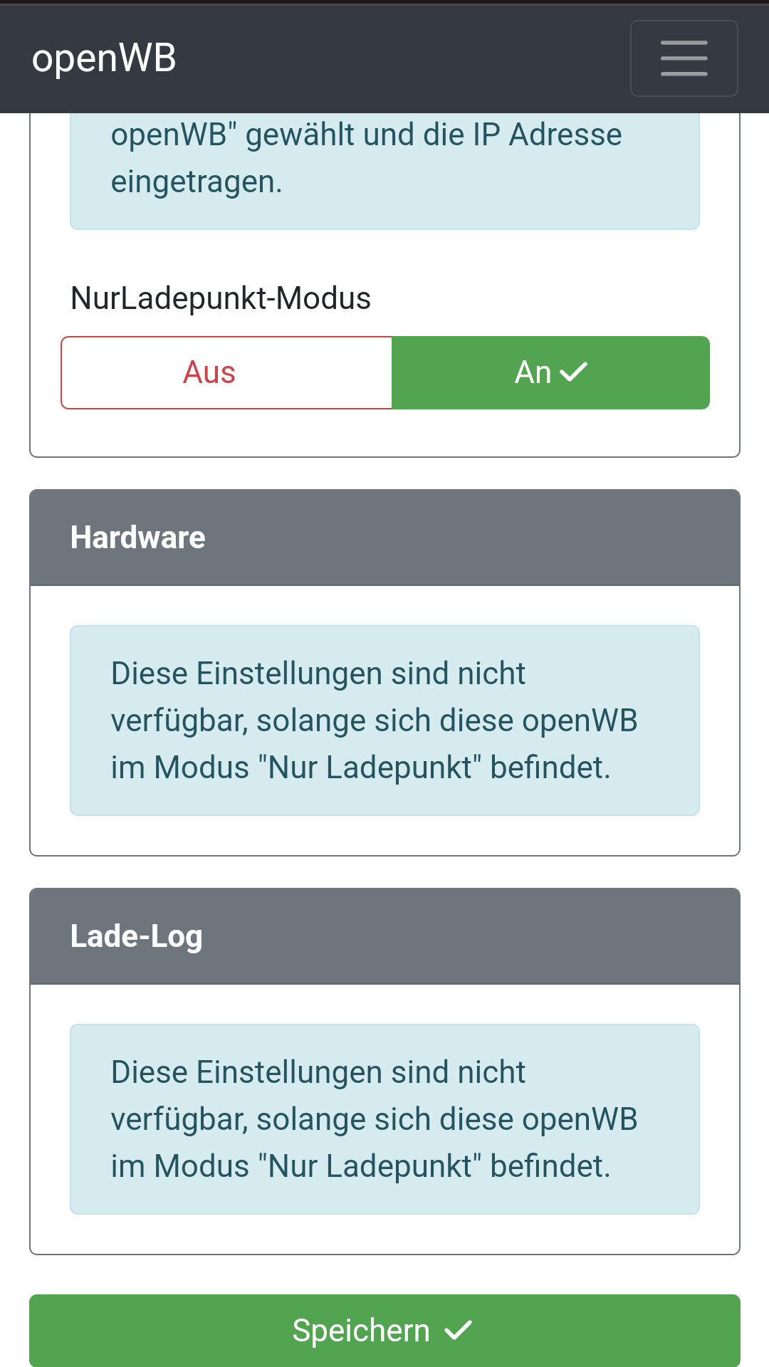

mrinas hat geschrieben: Do Jun 01, 2023 5:18 pm Greifst du auf die Box 4 mit dem Browser zu? Dort sollte es das dann schon geben. Also auch mit Inhalt.
Ja, genau:

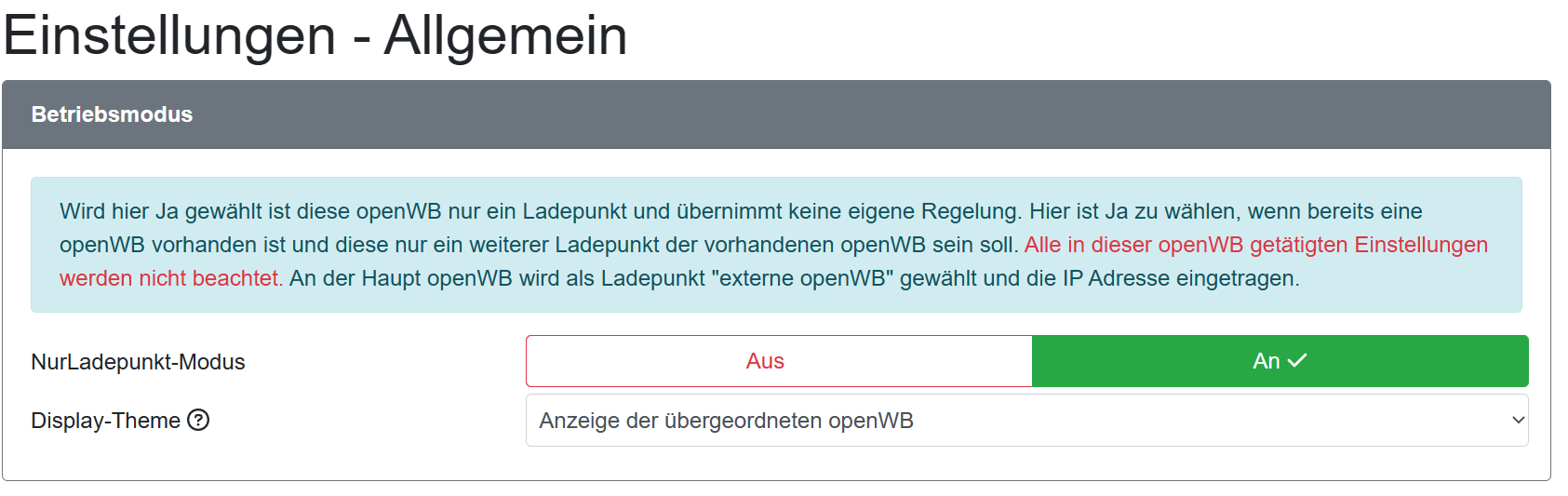

Dann scheint diese Box nicht korrekt auf 'nur Ladepunkt' konfiguriert zu sein. Was natürlich erklären würde warum das nicht so tut wie es soll.
Sieht bei mir so aus:
und so:

Bist du auf Master? 🤔 Bei mir ist das definitiv auf "nur Ladepunkt":

nope, der Screenshot war vom Nur Ladepunkt.
Auf dem Master ist das Log für 'nur Ladepunkt' bei mir komplett leer.

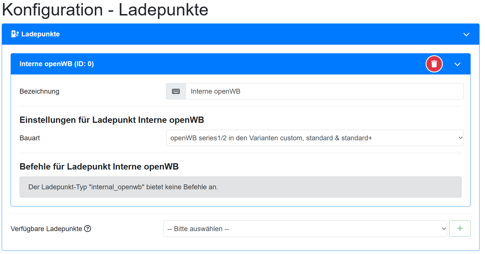

Schau' doch mal auf der Nur Ladepunkt openWB in die Einstellungen > Konfiguration > Ladepunkte. Dort solltest Du dann 'interne Ladepunkte' finden und auswählen können um welchen LP es sich handelt.
Was genau sagt denn die Meldung derzeit im Nur Ladepunkt Log aus?

mrinas hat geschrieben: Do Jun 01, 2023 7:46 pm nope, der Screenshot war vom Nur Ladepunkt.
Vielen Dank für den Hinweis! Bei den "Nur Ladepunkt" Boxen hatte ich keinen internen Ladepunkt definiert. Ich ging davon aus, dass das hier nicht erorderlich ist, weil ja nix geregelt wird. Jetzt funktioniert es. Was mich wundert ist allerdings, dass es auf der anderen Box mit 2.0 genau gleich konfiguriert war und dort problemlos funktioniert hat. Vielleicht hing auch irgendwie, ich hatte sie zwischenzeitlich vom Strom genommen und mit der 1.9-Karte laufen lassen.
