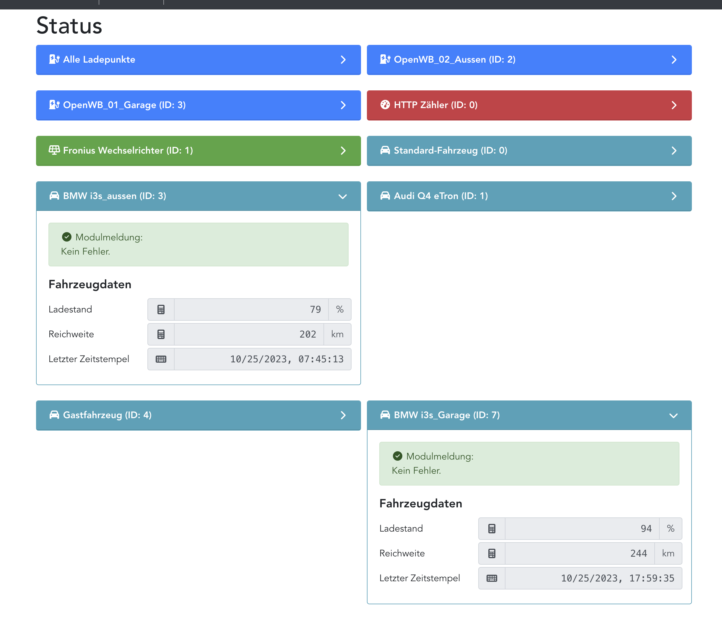

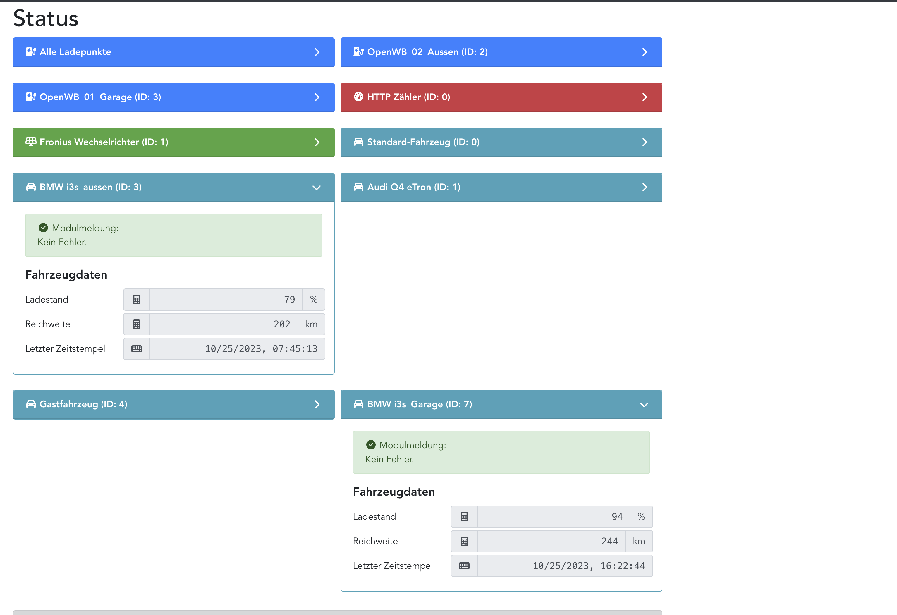

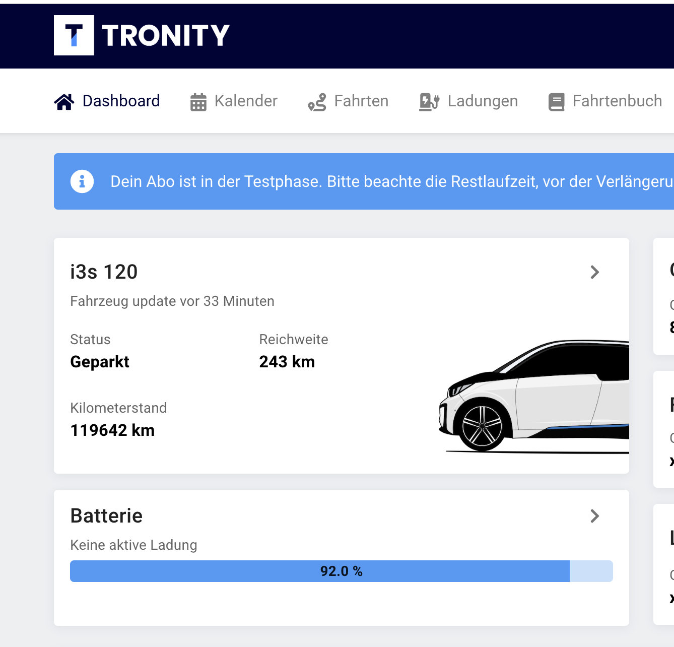

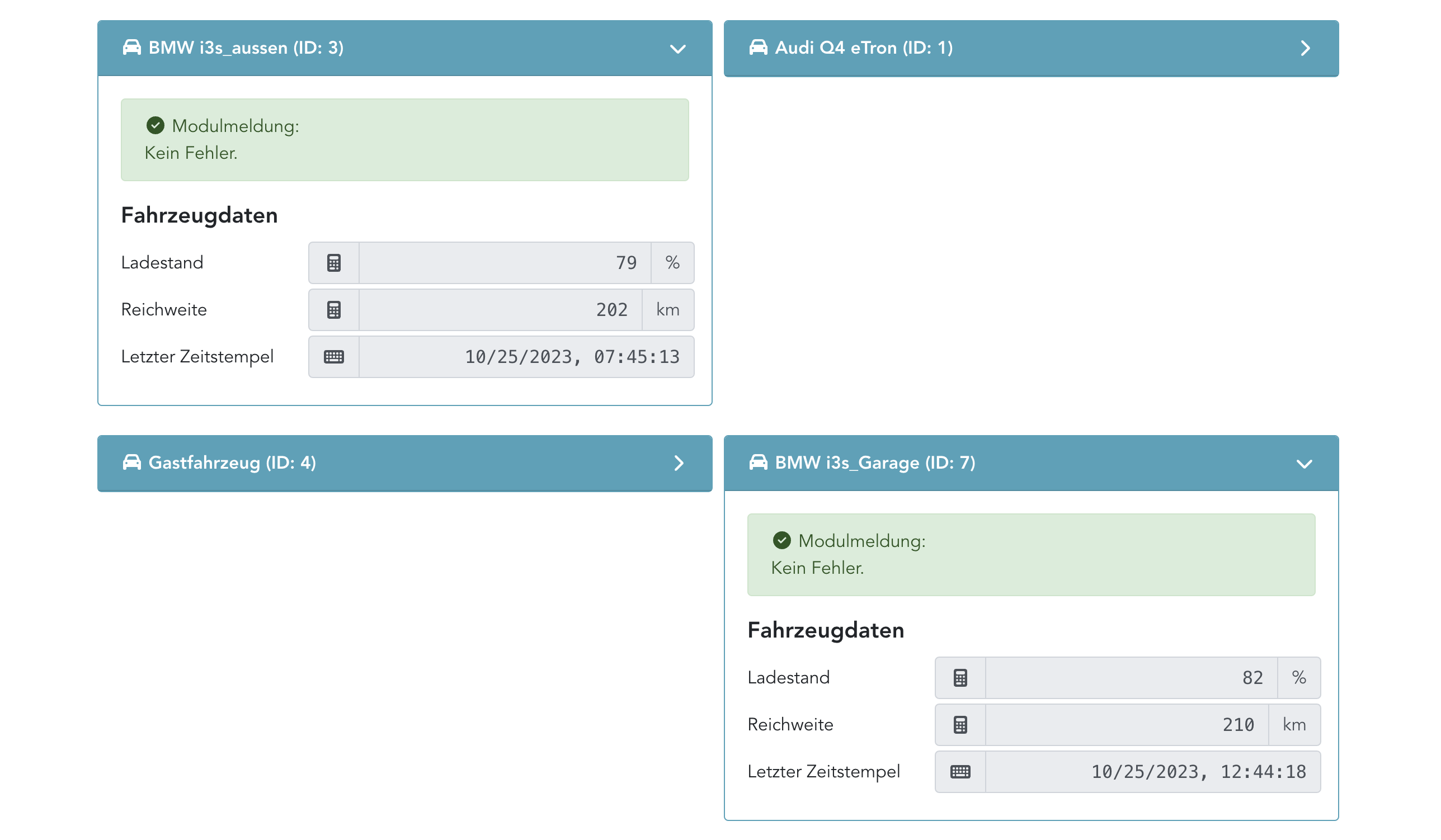

Re: Rückmeldungen 2.1.2 Alpha 2
Beitrag von gdfde »
Das Tronity SoC Modul funktioniert leider nicht zuverlässig.
Ich habe 2 WB (primary+secondary) und jeder WB die Autos (in meinem Beispiel BMW i3).
Der Update am Tronity Portal funktioniert grundsätzlich, in der OpenWB leider nur zufällig.
Aktualisierungseinstellung ist bei nicht angestecktem Fahrzeug 15 Minuten, beim Laden 5 Minuten.

gdfde
Beiträge: 152
Registriert: So Mär 10, 2019 1:05 pm
Has thanked: 13 times
Been thanked: 4 times
Beitrag von gdfde »

Beiträge: 2425
Has thanked: 69 times
Been thanked: 83 times
Beitrag von mrinas »
gdfde hat geschrieben: Mi Okt 25, 2023 10:44 am Das Tronity SoC Modul funktioniert leider nicht zuverlässig.

Kannst Du bitte auch mal einen Auszug aus dem SoC Log von einem fehlgeschlagenen Abruf bzw. nicht aktualisierenden SoC posten? Im normalen Log ist der SoC Abruf nicht enthalten. Bitte aufpassen, im SoC Log sind Tokens enthalten, diese bitte vor dem Posten entfernen - Tokens sind Zugangsdaten zu Tronity.
Ja klar.
Ich befürchte aber, dass das Problem eher in der openWB SW liegt und nicht am Tronity Modul.
Die Abfrage für´s zweite Fahrzeug (gleiche Fahrzeug) wird anscheinend nicht getriggert.

2023-10-25 15:29:30,340 - {modules.vehicles.tronity.api:29} - {DEBUG:fetch soc_ev7} - Found Token: xxxxxxxxxxx
2023-10-25 15:29:30,347 - {modules.vehicles.tronity.api:36} - {DEBUG:fetch soc_ev7} - Token still valid: {'sub': 'yyyyyyy', 'vehicleId': None, 'scopes': [], 'role': 'user', 'iat': 1698224850, 'exp': 1698311250, 'aud': 'https://platform.tronity.io', 'iss': 'platform.tronity.io'}
2023-10-25 15:29:30,355 - {modules.vehicles.tronity.api:74} - {DEBUG:fetch soc_ev7} - Using existing Tronity Access Token
2023-10-25 15:29:30,391 - {urllib3.connectionpool:973} - {DEBUG:fetch soc_ev7} - Starting new HTTPS connection (1): api.tronity.tech:443
2023-10-25 15:29:30,584 - {urllib3.connectionpool:452} - {DEBUG:fetch soc_ev7} - https://api.tronity.tech:443 "GET /tronity/vehicles/zzzzzzzz/last_record HTTP/1.1" 200 238
2023-10-25 15:29:30,590 - {modules.vehicles.tronity.api:99} - {DEBUG:fetch soc_ev7} - Retrieved Tronity data: {'odometer': 119635, 'range': 237, 'level': 92, 'charging': 'Charging', 'plugged': True, 'chargerPower': None, 'chargeRemainingTime': None, 'latitude': 48.4726075, 'longitude': 16.2916325, 'status': None, 'timestamp': 1698240517032, 'lastUpdate': 1698239409000}
2023-10-25 15:29:30,599 - {modules.common.store._api:26} - {DEBUG:fetch soc_ev7} - Raw data CarState(soc=92, range=237, soc_timestamp=1698239409000)
2023-10-25 15:29:30,727 - {modules.common.store._api:30} - {INFO:store soc_ev7} - Saving CarState(soc=92, range=237, soc_timestamp=1698239409000)
2023-10-25 15:34:29,844 - {modules.common.component_context:24} - {DEBUG:fetch soc_ev7} - Update Komponente ['Tronity']
2023-10-25 15:34:29,845 - {modules.vehicles.tronity.api:17} - {DEBUG:fetch soc_ev7} - Fetching Tronity SOC
2023-10-25 15:34:29,850 - {modules.vehicles.tronity.api:29} - {DEBUG:fetch soc_ev7} - Found Token: xxxxxxxxxxx
2023-10-25 15:34:29,852 - {modules.vehicles.tronity.api:36} - {DEBUG:fetch soc_ev7} - Token still valid: {'sub': 'yyyyyyy', 'vehicleId': None, 'scopes': [], 'role': 'user', 'iat': 1698224850, 'exp': 1698311250, 'aud': 'https://platform.tronity.io', 'iss': 'platform.tronity.io'}
2023-10-25 15:34:29,854 - {modules.vehicles.tronity.api:74} - {DEBUG:fetch soc_ev7} - Using existing Tronity Access Token
2023-10-25 15:34:29,860 - {urllib3.connectionpool:973} - {DEBUG:fetch soc_ev7} - Starting new HTTPS connection (1): api.tronity.tech:443
2023-10-25 15:34:29,993 - {urllib3.connectionpool:452} - {DEBUG:fetch soc_ev7} - https://api.tronity.tech:443 "GET /tronity/vehicles/zzzzzzzz/last_record HTTP/1.1" 200 238
2023-10-25 15:34:29,996 - {modules.vehicles.tronity.api:99} - {DEBUG:fetch soc_ev7} - Retrieved Tronity data: {'odometer': 119635, 'range': 237, 'level': 92, 'charging': 'Charging', 'plugged': True, 'chargerPower': None, 'chargeRemainingTime': None, 'latitude': 48.4726075, 'longitude': 16.2916325, 'status': None, 'timestamp': 1698240756684, 'lastUpdate': 1698239409000}
2023-10-25 15:34:30,002 - {modules.common.store._api:26} - {DEBUG:fetch soc_ev7} - Raw data CarState(soc=92, range=237, soc_timestamp=1698239409000)
2023-10-25 15:34:30,020 - {modules.common.store._api:30} - {INFO:store soc_ev7} - Saving CarState(soc=92, range=237, soc_timestamp=1698239409000)
2023-10-25 15:39:28,827 - {modules.common.component_context:24} - {DEBUG:fetch soc_ev7} - Update Komponente ['Tronity']
2023-10-25 15:39:28,836 - {modules.vehicles.tronity.api:17} - {DEBUG:fetch soc_ev7} - Fetching Tronity SOC
2023-10-25 15:39:28,838 - {modules.vehicles.tronity.api:29} - {DEBUG:fetch soc_ev7} - Found Token: xxxxxxxxxxx
2023-10-25 15:39:28,840 - {modules.vehicles.tronity.api:36} - {DEBUG:fetch soc_ev7} - Token still valid: {'sub': 'yyyyyyy', 'vehicleId': None, 'scopes': [], 'role': 'user', 'iat': 1698224850, 'exp': 1698311250, 'aud': 'https://platform.tronity.io', 'iss': 'platform.tronity.io'}
2023-10-25 15:39:28,842 - {modules.vehicles.tronity.api:74} - {DEBUG:fetch soc_ev7} - Using existing Tronity Access Token
2023-10-25 15:39:28,850 - {urllib3.connectionpool:973} - {DEBUG:fetch soc_ev7} - Starting new HTTPS connection (1): api.tronity.tech:443
2023-10-25 15:39:28,986 - {urllib3.connectionpool:452} - {DEBUG:fetch soc_ev7} - https://api.tronity.tech:443 "GET /tronity/vehicles/zzzzzzzz/last_record HTTP/1.1" 200 238
2023-10-25 15:39:28,989 - {modules.vehicles.tronity.api:99} - {DEBUG:fetch soc_ev7} - Retrieved Tronity data: {'odometer': 119635, 'range': 237, 'level': 92, 'charging': 'Charging', 'plugged': True, 'chargerPower': None, 'chargeRemainingTime': None, 'latitude': 48.4726075, 'longitude': 16.2916325, 'status': None, 'timestamp': 1698241120164, 'lastUpdate': 1698239409000}
2023-10-25 15:39:28,995 - {modules.common.store._api:26} - {DEBUG:fetch soc_ev7} - Raw data CarState(soc=92, range=237, soc_timestamp=1698239409000)
2023-10-25 15:39:29,014 - {modules.common.store._api:30} - {INFO:store soc_ev7} - Saving CarState(soc=92, range=237, soc_timestamp=1698239409000)
2023-10-25 15:44:23,028 - {modules.common.component_context:24} - {DEBUG:fetch soc_ev7} - Update Komponente ['Tronity']
2023-10-25 15:44:23,030 - {modules.vehicles.tronity.api:17} - {DEBUG:fetch soc_ev7} - Fetching Tronity SOC
2023-10-25 15:44:23,032 - {modules.vehicles.tronity.api:29} - {DEBUG:fetch soc_ev7} - Found Token: xxxxxxxxxxx
2023-10-25 15:44:23,033 - {modules.vehicles.tronity.api:36} - {DEBUG:fetch soc_ev7} - Token still valid: {'sub': 'yyyyyyy', 'vehicleId': None, 'scopes': [], 'role': 'user', 'iat': 1698224850, 'exp': 1698311250, 'aud': 'https://platform.tronity.io', 'iss': 'platform.tronity.io'}
2023-10-25 15:44:23,035 - {modules.vehicles.tronity.api:74} - {DEBUG:fetch soc_ev7} - Using existing Tronity Access Token
2023-10-25 15:44:23,055 - {urllib3.connectionpool:973} - {DEBUG:fetch soc_ev7} - Starting new HTTPS connection (1): api.tronity.tech:443
2023-10-25 15:44:30,738 - {urllib3.connectionpool:452} - {DEBUG:fetch soc_ev7} - https://api.tronity.tech:443 "GET /tronity/vehicles/zzzzzzzz/last_record HTTP/1.1" 200 238
2023-10-25 15:44:30,746 - {modules.vehicles.tronity.api:99} - {DEBUG:fetch soc_ev7} - Retrieved Tronity data: {'odometer': 119635, 'range': 237, 'level': 92, 'charging': 'Charging', 'plugged': True, 'chargerPower': None, 'chargeRemainingTime': None, 'latitude': 48.4726075, 'longitude': 16.2916325, 'status': None, 'timestamp': 1698241357103, 'lastUpdate': 1698239409000}
2023-10-25 15:44:30,769 - {modules.common.store._api:26} - {DEBUG:fetch soc_ev7} - Raw data CarState(soc=92, range=237, soc_timestamp=1698239409000)
2023-10-25 15:44:30,862 - {modules.common.store._api:30} - {INFO:store soc_ev7} - Saving CarState(soc=92, range=237, soc_timestamp=1698239409000)
2023-10-25 15:53:13,965 - {modules.common.component_context:24} - {DEBUG:fetch soc_ev7} - Update Komponente ['Tronity']
2023-10-25 15:53:13,970 - {modules.vehicles.tronity.api:17} - {DEBUG:fetch soc_ev7} - Fetching Tronity SOC
2023-10-25 15:53:13,973 - {modules.vehicles.tronity.api:29} - {DEBUG:fetch soc_ev7} - Found Token: xxxxxxxxxxx
2023-10-25 15:53:13,975 - {modules.vehicles.tronity.api:36} - {DEBUG:fetch soc_ev7} - Token still valid: {'sub': 'yyyyyyy', 'vehicleId': None, 'scopes': [], 'role': 'user', 'iat': 1698224850, 'exp': 1698311250, 'aud': 'https://platform.tronity.io', 'iss': 'platform.tronity.io'}
2023-10-25 15:53:13,979 - {modules.vehicles.tronity.api:74} - {DEBUG:fetch soc_ev7} - Using existing Tronity Access Token
2023-10-25 15:53:13,998 - {urllib3.connectionpool:973} - {DEBUG:fetch soc_ev7} - Starting new HTTPS connection (1): api.tronity.tech:443
2023-10-25 15:53:14,152 - {urllib3.connectionpool:452} - {DEBUG:fetch soc_ev7} - https://api.tronity.tech:443 "GET /tronity/vehicles/zzzzzzzz/last_record HTTP/1.1" 200 242
2023-10-25 15:53:14,163 - {modules.vehicles.tronity.api:99} - {DEBUG:fetch soc_ev7} - Retrieved Tronity data: {'odometer': 119635, 'range': 242, 'level': 93, 'charging': 'Disconnected', 'plugged': True, 'chargerPower': None, 'chargeRemainingTime': None, 'latitude': 48.4726075, 'longitude': 16.2916325, 'status': None, 'timestamp': 1698241958202, 'lastUpdate': 1698241524000}
2023-10-25 15:53:14,197 - {modules.common.store._api:26} - {DEBUG:fetch soc_ev7} - Raw data CarState(soc=93, range=242, soc_timestamp=1698241524000)
2023-10-25 15:53:14,318 - {modules.common.store._api:30} - {INFO:store soc_ev7} - Saving CarState(soc=93, range=242, soc_timestamp=1698241524000)
2023-10-25 15:58:08,354 - {modules.common.component_context:24} - {DEBUG:fetch soc_ev7} - Update Komponente ['Tronity']
2023-10-25 15:58:08,360 - {modules.vehicles.tronity.api:17} - {DEBUG:fetch soc_ev7} - Fetching Tronity SOC
2023-10-25 15:58:08,363 - {modules.vehicles.tronity.api:29} - {DEBUG:fetch soc_ev7} - Found Token: xxxxxxxxxxx
2023-10-25 15:58:08,366 - {modules.vehicles.tronity.api:36} - {DEBUG:fetch soc_ev7} - Token still valid: {'sub': 'yyyyyyy', 'vehicleId': None, 'scopes': [], 'role': 'user', 'iat': 1698224850, 'exp': 1698311250, 'aud': 'https://platform.tronity.io', 'iss': 'platform.tronity.io'}
2023-10-25 15:58:08,369 - {modules.vehicles.tronity.api:74} - {DEBUG:fetch soc_ev7} - Using existing Tronity Access Token
2023-10-25 15:58:08,382 - {urllib3.connectionpool:973} - {DEBUG:fetch soc_ev7} - Starting new HTTPS connection (1): api.tronity.tech:443
2023-10-25 15:58:08,531 - {urllib3.connectionpool:452} - {DEBUG:fetch soc_ev7} - https://api.tronity.tech:443 "GET /tronity/vehicles/zzzzzzzz/last_record HTTP/1.1" 200 238
2023-10-25 15:58:08,534 - {modules.vehicles.tronity.api:99} - {DEBUG:fetch soc_ev7} - Retrieved Tronity data: {'odometer': 119635, 'range': 242, 'level': 93, 'charging': 'Charging', 'plugged': True, 'chargerPower': None, 'chargeRemainingTime': None, 'latitude': 48.4726075, 'longitude': 16.2916325, 'status': None, 'timestamp': 1698242197002, 'lastUpdate': 1698242025000}
2023-10-25 15:58:08,540 - {modules.common.store._api:26} - {DEBUG:fetch soc_ev7} - Raw data CarState(soc=93, range=242, soc_timestamp=1698242025000)
2023-10-25 15:58:08,559 - {modules.common.store._api:30} - {INFO:store soc_ev7} - Saving CarState(soc=93, range=242, soc_timestamp=1698242025000)
2023-10-25 16:03:07,248 - {modules.common.component_context:24} - {DEBUG:fetch soc_ev7} - Update Komponente ['Tronity']
2023-10-25 16:03:07,252 - {modules.vehicles.tronity.api:17} - {DEBUG:fetch soc_ev7} - Fetching Tronity SOC
2023-10-25 16:03:07,255 - {modules.vehicles.tronity.api:29} - {DEBUG:fetch soc_ev7} - Found Token: xxxxxxxxxxx
2023-10-25 16:03:07,259 - {modules.vehicles.tronity.api:36} - {DEBUG:fetch soc_ev7} - Token still valid: {'sub': 'yyyyyyy', 'vehicleId': None, 'scopes': [], 'role': 'user', 'iat': 1698224850, 'exp': 1698311250, 'aud': 'https://platform.tronity.io', 'iss': 'platform.tronity.io'}
2023-10-25 16:03:07,263 - {modules.vehicles.tronity.api:74} - {DEBUG:fetch soc_ev7} - Using existing Tronity Access Token
2023-10-25 16:03:07,276 - {urllib3.connectionpool:973} - {DEBUG:fetch soc_ev7} - Starting new HTTPS connection (1): api.tronity.tech:443
2023-10-25 16:03:07,413 - {urllib3.connectionpool:452} - {DEBUG:fetch soc_ev7} - https://api.tronity.tech:443 "GET /tronity/vehicles/zzzzzzzz/last_record HTTP/1.1" 200 238
2023-10-25 16:03:07,416 - {modules.vehicles.tronity.api:99} - {DEBUG:fetch soc_ev7} - Retrieved Tronity data: {'odometer': 119635, 'range': 242, 'level': 93, 'charging': 'Charging', 'plugged': True, 'chargerPower': None, 'chargeRemainingTime': None, 'latitude': 48.4726075, 'longitude': 16.2916325, 'status': None, 'timestamp': 1698242564109, 'lastUpdate': 1698242025000}
2023-10-25 16:03:07,422 - {modules.common.store._api:26} - {DEBUG:fetch soc_ev7} - Raw data CarState(soc=93, range=242, soc_timestamp=1698242025000)
2023-10-25 16:03:07,441 - {modules.common.store._api:30} - {INFO:store soc_ev7} - Saving CarState(soc=93, range=242, soc_timestamp=1698242025000)
2023-10-25 16:09:57,980 - {modules.common.component_context:24} - {DEBUG:fetch soc_ev7} - Update Komponente ['Tronity']
2023-10-25 16:09:57,982 - {modules.vehicles.tronity.api:17} - {DEBUG:fetch soc_ev7} - Fetching Tronity SOC
2023-10-25 16:09:57,983 - {modules.vehicles.tronity.api:29} - {DEBUG:fetch soc_ev7} - Found Token: xxxxxxxxxxx
2023-10-25 16:09:57,986 - {modules.vehicles.tronity.api:36} - {DEBUG:fetch soc_ev7} - Token still valid: {'sub': 'yyyyyyy', 'vehicleId': None, 'scopes': [], 'role': 'user', 'iat': 1698224850, 'exp': 1698311250, 'aud': 'https://platform.tronity.io', 'iss': 'platform.tronity.io'}
2023-10-25 16:09:57,988 - {modules.vehicles.tronity.api:74} - {DEBUG:fetch soc_ev7} - Using existing Tronity Access Token
2023-10-25 16:09:57,998 - {urllib3.connectionpool:973} - {DEBUG:fetch soc_ev7} - Starting new HTTPS connection (1): api.tronity.tech:443
2023-10-25 16:09:58,509 - {urllib3.connectionpool:452} - {DEBUG:fetch soc_ev7} - https://api.tronity.tech:443 "GET /tronity/vehicles/zzzzzzzz/last_record HTTP/1.1" 200 242
2023-10-25 16:09:58,511 - {modules.vehicles.tronity.api:99} - {DEBUG:fetch soc_ev7} - Retrieved Tronity data: {'odometer': 119635, 'range': 244, 'level': 94, 'charging': 'Disconnected', 'plugged': True, 'chargerPower': None, 'chargeRemainingTime': None, 'latitude': 48.4726075, 'longitude': 16.2916325, 'status': None, 'timestamp': 1698242924188, 'lastUpdate': 1698242901000}
2023-10-25 16:09:58,518 - {modules.common.store._api:26} - {DEBUG:fetch soc_ev7} - Raw data CarState(soc=94, range=244, soc_timestamp=1698242901000)
2023-10-25 16:09:58,542 - {modules.common.store._api:30} - {INFO:store soc_ev7} - Saving CarState(soc=94, range=244, soc_timestamp=1698242901000)
2023-10-25 16:17:49,440 - {modules.common.component_context:24} - {DEBUG:fetch soc_ev7} - Update Komponente ['Tronity']
2023-10-25 16:17:49,443 - {modules.vehicles.tronity.api:17} - {DEBUG:fetch soc_ev7} - Fetching Tronity SOC
2023-10-25 16:17:49,446 - {modules.vehicles.tronity.api:29} - {DEBUG:fetch soc_ev7} - Found Token: xxxxxxxxxxx
2023-10-25 16:17:49,448 - {modules.vehicles.tronity.api:36} - {DEBUG:fetch soc_ev7} - Token still valid: {'sub': 'yyyyyyy', 'vehicleId': None, 'scopes': [], 'role': 'user', 'iat': 1698224850, 'exp': 1698311250, 'aud': 'https://platform.tronity.io', 'iss': 'platform.tronity.io'}
2023-10-25 16:17:49,449 - {modules.vehicles.tronity.api:74} - {DEBUG:fetch soc_ev7} - Using existing Tronity Access Token
2023-10-25 16:17:49,463 - {urllib3.connectionpool:973} - {DEBUG:fetch soc_ev7} - Starting new HTTPS connection (1): api.tronity.tech:443
2023-10-25 16:17:49,597 - {urllib3.connectionpool:452} - {DEBUG:fetch soc_ev7} - https://api.tronity.tech:443 "GET /tronity/vehicles/zzzzzzzz/last_record HTTP/1.1" 200 242
2023-10-25 16:17:49,600 - {modules.vehicles.tronity.api:99} - {DEBUG:fetch soc_ev7} - Retrieved Tronity data: {'odometer': 119635, 'range': 244, 'level': 94, 'charging': 'Disconnected', 'plugged': True, 'chargerPower': None, 'chargeRemainingTime': None, 'latitude': 48.4726075, 'longitude': 16.2916325, 'status': None, 'timestamp': 1698243406199, 'lastUpdate': 1698243092000}
2023-10-25 16:17:49,606 - {modules.common.store._api:26} - {DEBUG:fetch soc_ev7} - Raw data CarState(soc=94, range=244, soc_timestamp=1698243092000)
2023-10-25 16:17:49,624 - {modules.common.store._api:30} - {INFO:store soc_ev7} - Saving CarState(soc=94, range=244, soc_timestamp=1698243092000)
2023-10-25 16:22:44,278 - {modules.common.component_context:24} - {DEBUG:fetch soc_ev7} - Update Komponente ['Tronity']
2023-10-25 16:22:44,279 - {modules.vehicles.tronity.api:17} - {DEBUG:fetch soc_ev7} - Fetching Tronity SOC
2023-10-25 16:22:44,284 - {modules.vehicles.tronity.api:29} - {DEBUG:fetch soc_ev7} - Found Token: xxxxxxxxxxx
2023-10-25 16:22:44,288 - {modules.vehicles.tronity.api:36} - {DEBUG:fetch soc_ev7} - Token still valid: {'sub': 'yyyyyyy', 'vehicleId': None, 'scopes': [], 'role': 'user', 'iat': 1698224850, 'exp': 1698311250, 'aud': 'https://platform.tronity.io', 'iss': 'platform.tronity.io'}
2023-10-25 16:22:44,290 - {modules.vehicles.tronity.api:74} - {DEBUG:fetch soc_ev7} - Using existing Tronity Access Token
2023-10-25 16:22:44,298 - {urllib3.connectionpool:973} - {DEBUG:fetch soc_ev7} - Starting new HTTPS connection (1): api.tronity.tech:443
2023-10-25 16:22:44,441 - {urllib3.connectionpool:452} - {DEBUG:fetch soc_ev7} - https://api.tronity.tech:443 "GET /tronity/vehicles/zzzzzzzz/last_record HTTP/1.1" 200 242
2023-10-25 16:22:44,444 - {modules.vehicles.tronity.api:99} - {DEBUG:fetch soc_ev7} - Retrieved Tronity data: {'odometer': 119635, 'range': 244, 'level': 94, 'charging': 'Disconnected', 'plugged': True, 'chargerPower': None, 'chargeRemainingTime': None, 'latitude': 48.4726075, 'longitude': 16.2916325, 'status': None, 'timestamp': 1698243643300, 'lastUpdate': 1698243563000}
2023-10-25 16:22:44,450 - {modules.common.store._api:26} - {DEBUG:fetch soc_ev7} - Raw data CarState(soc=94, range=244, soc_timestamp=1698243563000)
2023-10-25 16:22:44,467 - {modules.common.store._api:30} - {INFO:store soc_ev7} - Saving CarState(soc=94, range=244, soc_timestamp=1698243563000)

Ich hab jetzt die Bestätigung, dass die regelmässige SoC Abfrage (15 Minuten) für Tronity nicht funktioniert.
Hier der aktuelle Screenshot vom Tronity Dashboard:
Hier der Screenshot von der OpenWB Statusanzeige:
Und hier das SoC Log:
2023-10-25 14:52:15,258 - {urllib3.connectionpool:973} - {DEBUG:fetch soc_ev7} - Starting new HTTPS connection (1): api.tronity.tech:443
2023-10-25 14:52:15,409 - {urllib3.connectionpool:452} - {DEBUG:fetch soc_ev7} - https://api.tronity.tech:443 "GET /tronity/vehicles/zzzzzzzzz0/last_record HTTP/1.1" 200 242
2023-10-25 14:52:15,411 - {modules.vehicles.tronity.api:99} - {DEBUG:fetch soc_ev7} - Retrieved Tronity data: {'odometer': 119635, 'range': 236, 'level': 91, 'charging': 'Disconnected', 'plugged': True, 'chargerPower': None, 'chargeRemainingTime': None, 'latitude': 48.4726075, 'longitude': 16.2916325, 'status': None, 'timestamp': 1698238236899, 'lastUpdate': 1698238141000}
2023-10-25 14:52:15,418 - {modules.common.store._api:26} - {DEBUG:fetch soc_ev7} - Raw data CarState(soc=91, range=236, soc_timestamp=1698238141000)
2023-10-25 14:52:15,436 - {modules.common.store._api:30} - {INFO:store soc_ev7} - Saving CarState(soc=91, range=236, soc_timestamp=1698238141000)
