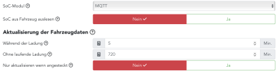

SoC mit der Pro aus dem Fahrzeug auslesen ist im Master überarbeitet. Bitte auch ein Update der Pro durchführen.MatzeL hat geschrieben: Di Okt 31, 2023 7:47 pm SoC wird nich Ausgelesen. openWB pro gibt folgendes aus
Einstellungen:Code: Alles auswählen
date "2023:10:31-20:14:27" timestamp 1698779667 powers 0 0 1 0 2 0 power_all 0 currents 0 0 1 0 2 0 voltages 0 237.91 1 238.27 2 238.23 frequency 49.99 imported 452922 exported 296 plug_state true charge_state false phases_actual 0 phases_target 3 phases_in_use 3 offered_current 6 evse_signaling "basic+fake_highlevel_dc" v2g_ready 0 soc_value 69 soc_timestamp 1698776038 vehicle_id "XX:XX:XX:XX:XX:XX" serial "XXXXXX"
SoC Modul: manueller SoC
SoC aus Fahrzeug auslesen: Ja
Der SoC kann in der UI manuell eingegeben werden, der soc_value wird nicht übernommen.
Verbesserungsvorschlag
"manueller SoC" ist als Bezeichnung für das SoC Modul wenig intuitiv
Bitte für den ausgelesenen SoC ein eigenes SoC Mudul anlegen. Namensvorschlag "openWB pro
Edit:
Die Ge-/Enladene Energie aus dem Hausspeicher wird nicht mehr berechnet.
Daten werden von einem Victron CerboGX geliefert.

ich habe gestern auf den aktuellen Master aktualisiert: 2023-11-16 14:25:35 +0100 [d44cb3e83]
Jetzt scheint es ein Problem mit dem Auslesen des SoC zu geben.
Vorher hatte ich einen Master vom 5.11.2023, wo es keine Probleme mit dem SoC gab.
Ich habe den SoC per MQTT eingebunden, daher sollte die OpenWB den SoC nicht selber auslesen. Als ich das Auto heute aber angesteckt haben, wurde das aber wahrscheinlich trotzdem versucht. Als Ergebnis wurde der SoC und die Restreichweite auf 0 gesetzt und folgendes geloggt:
Hier meine Einstellungen im Fahrzeug:
