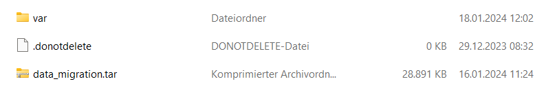

Unterschied ist im Ordner data_migration.
vor dem 17.01 ist dort nichts enthalten.
Jetzt:
Muss wohl mein Fehler sein.
Bin auf den 16.01.zurückgegangen, da ich nicht weis wie ich die Dateien löschen und wieder einspielen kann.

@Jens
Das sind Überbleibsel von einer Datenübernahme aus 1.9. Ich habe mir den Code gerade nochmal angesehen. Sowohl das Archiv als auch der Ordner "var" sollten zuverlässig am Ende der Datenübernahme wieder entfernt werden, selbst wenn bei der Datenübernahme Fehler auftreten.
Habe gerade nochmal hier eine Datenübernahme auf ein Testsystem gestartet, um das zu prüfen. Der komplette Vorgang kann sehr lange dauern. Bei mir mir einer openWB aus März 2020 sind es ganze 28 Minuten geworden. Man sollte immer abwarten, bis die Erfolgsmeldung kommt. Kann es sein, dass Du während der Datenübernahme "etwas ungeduldig" geworden bist und die openWB neu gestartet hast? Ich kann mir gerade nicht erklären, warum die Dateien nicht entfernt werden sollten.
Ich baue aber beim Systemstart noch eine Routine ein, die auf diese Dateien prüft und dann ggf. entfernt.

LutzB hat geschrieben: Fr Jan 19, 2024 6:59 am @Jens
Möchte ich nicht ausschließen! Ich meine nach 25 min. hat sich garnichts mehr auf der Raspi getan. (Nur in reglmäßigen Abständen kurz blinken)
