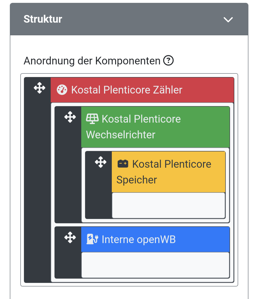

Kostal -Nutzer mit Haus-Akku: Den Akku bitte in der Struktur jetzt hinter den Wechselrichter anordnen.

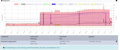

2.1.3-Alpha.2
2023-11-30 12:31:57 +0100 [c055abe8b]
Um 7:21 wurde die Ladung kurz unterbrochen, ab 7:30 (Ziel des Zielladens wird nurnoch mit 10A (mindesstrom) geladen, dachte es soll mit max Strom geladen werden.
2023-12-02 07:21:31,546 - {control.algorithm.common:95} - {INFO:MainThread} - LP5: Stromstärke 31.82A
2023-12-02 07:21:56,481 - {control.chargepoint.chargepoint:277} - {INFO:MainThread} - LP 5: Ladung kann nicht gestartet werden, da die maximale Schieflast an Zähler 0 erreicht ist.
2023-12-02 07:21:56,482 - {control.algorithm.filter_chargepoints:46} - {INFO:MainThread} - LP 5: Keine Zuteilung des Mindeststroms, daher keine weitere Berücksichtigung
2023-12-02 07:22:11,340 - {control.algorithm.common:95} - {INFO:MainThread} - LP5: Stromstärke 28.72A
2023-12-02 07:30:11,395 - {control.process:111} - {INFO:MainThread} - LP5: set current 10 A, state CHARGING_ALLOWED
20231202_2_main.txt
(30.8 KiB) 118-mal heruntergeladen
20231202_main.log
(812.33 KiB) 112-mal heruntergeladen

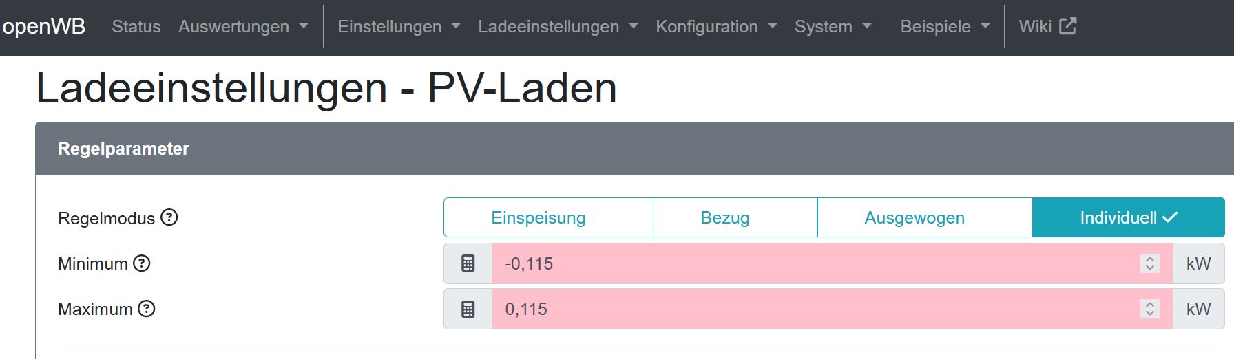

Servus,
auch wenn ich keinen PV-Ertrag zur Zeit habe, habe ich doch den neuen PV-Regelmodus "Ausgewogen" mal eingestellt.
Wenn ich diesen einstelle und abspeicher dann sieht es nach erneutem Aufruf der PV-Einstellungen wie nachstehend aus.
Ist das so gewollt?
Sepp

mallesepp hat geschrieben: Sa Dez 02, 2023 11:07 am Ist das so gewollt?
Es gibt einen neuen Regelmodus: Ausgewogen. Eisnpeisung/Bezug sollen im Bereich -115W bis 115W liegen.
viewtopic.php?t=7953
Vermute so soll es sein.

Nasdero hat geschrieben: Sa Dez 02, 2023 7:13 am Um 7:21 wurde die Ladung kurz unterbrochen, ab 7:30 (Ziel des Zielladens wird nurnoch mit 10A (mindesstrom) geladen, dachte es soll mit max Strom geladen werden.
Also im Screenshot sieht es so aus, als ob Du auch um ca. 5:00 Uhr, ca. 5:20 Uhr und etwa 6:20 Uhr kurze Ladeunterbrechungen hast. Oder täuscht das?

Noch eine Sache, es wurde mit Sofortladen 3p geladen, ich hab dann auf PV-Laden umgstellt, es wurde von 3p auf 1p umgeschaltet und dann mit 9A geladen, Überschuß hatten wir sicher nicht mit Schnee auf der PV ;)
20231202_3_main.txt
(244 KiB) 114-mal heruntergeladen

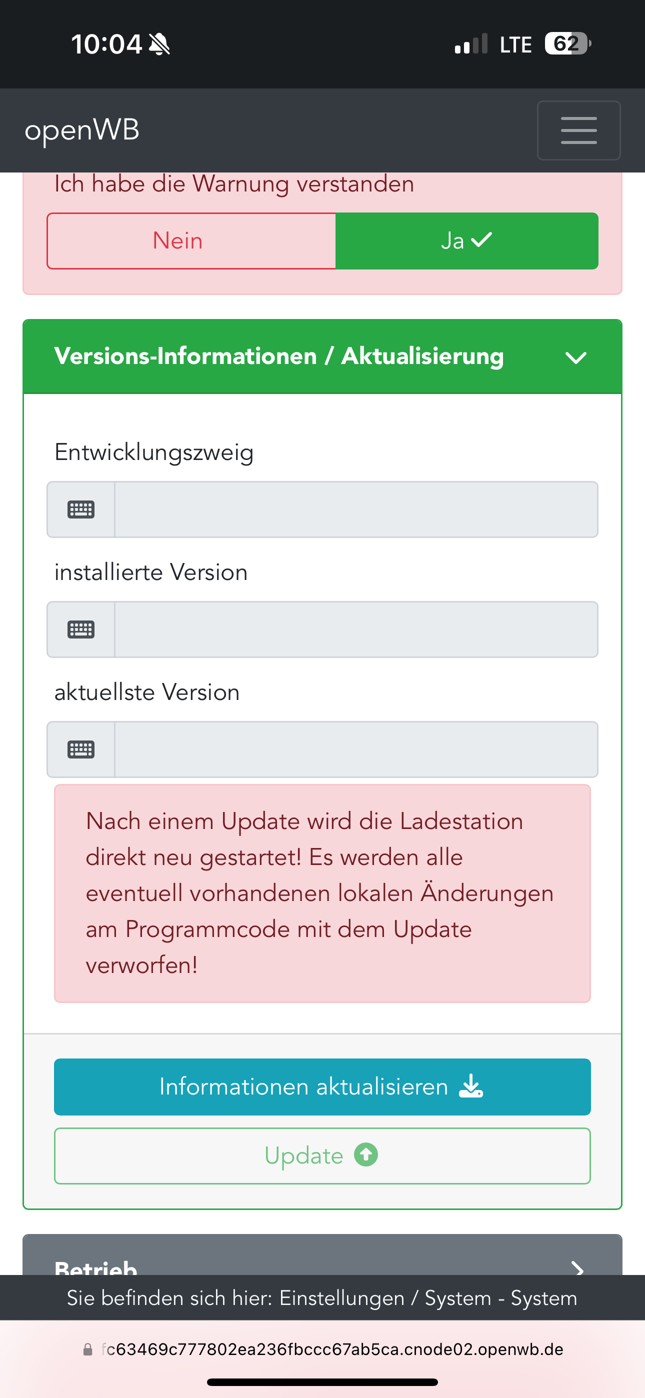

LarsBr87
Beiträge: 343
Has thanked: 5 times
Re: Rückmeldungen 2.1.3 Alpha 2
Beitrag von LarsBr87 »
Ich wollte eben auf die akteulleste Version Updates, aber nach der Abfrage „Informationen Aktualisieren“ sind alle Felder leer (s.Anhang)
Log aus dem „Update“
#### updating available version info ####
fatal: Ihr aktueller Branch scheint fehlerhaft zu sein.
current commit:
fetching latest data from origin...
POST git-upload-pack (170 bytes)
error: packfile .git/objects/pack/pack-41689bfb2e76e92427a11b065572d6daf7f09de4.pack does not match index
error: refs/remotes/origin/dependabot/pip/aiohttp-3.8.5 zeigt auf kein gültiges Objekt!
error: refs/remotes/origin/feature-mercedeseq zeigt auf kein gültiges Objekt!
error: refs/tags/2.1.1 zeigt auf kein gültiges Objekt!
error: refs/tags/2.1.1-Beta.1 zeigt auf kein gültiges Objekt!
error: refs/tags/2.1.1-Beta.2 zeigt auf kein gültiges Objekt!
error: refs/tags/2.1.1-Beta.3 zeigt auf kein gültiges Objekt!
