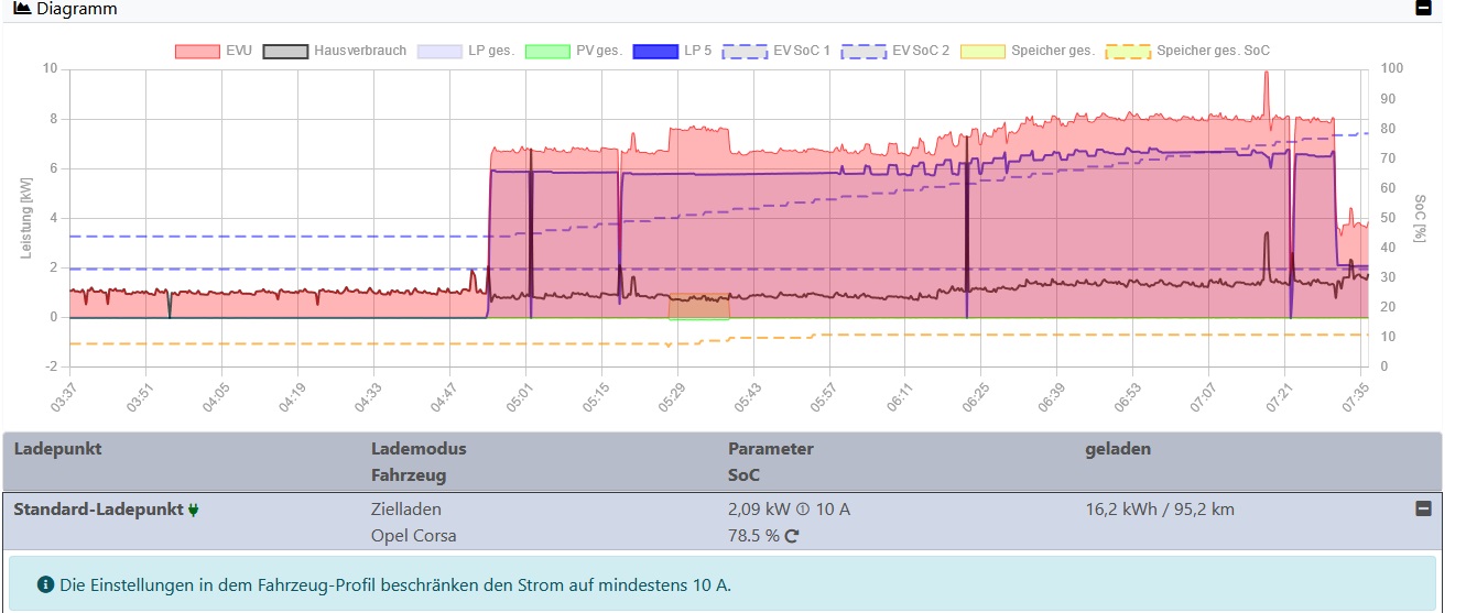

2.1.3-Alpha.2
2023-11-30 12:31:57 +0100 [c055abe8b]
Um 7:21 wurde die Ladung kurz unterbrochen, ab 7:30 (Ziel des Zielladens wird nurnoch mit 10A (mindesstrom) geladen, dachte es soll mit max Strom geladen werden.
2023-12-02 07:21:31,546 - {control.algorithm.common:95} - {INFO:MainThread} - LP5: Stromstärke 31.82A
2023-12-02 07:21:56,481 - {control.chargepoint.chargepoint:277} - {INFO:MainThread} - LP 5: Ladung kann nicht gestartet werden, da die maximale Schieflast an Zähler 0 erreicht ist.
2023-12-02 07:21:56,482 - {control.algorithm.filter_chargepoints:46} - {INFO:MainThread} - LP 5: Keine Zuteilung des Mindeststroms, daher keine weitere Berücksichtigung
2023-12-02 07:22:11,340 - {control.algorithm.common:95} - {INFO:MainThread} - LP5: Stromstärke 28.72A
2023-12-02 07:30:11,395 - {control.process:111} - {INFO:MainThread} - LP5: set current 10 A, state CHARGING_ALLOWED
20231202_2_main.txt

Nasdero hat geschrieben: Sa Dez 02, 2023 7:13 am Um 7:21 wurde die Ladung kurz unterbrochen, ab 7:30 (Ziel des Zielladens wird nurnoch mit 10A (mindesstrom) geladen, dachte es soll mit max Strom geladen werden.
Also im Screenshot sieht es so aus, als ob Du auch um ca. 5:00 Uhr, ca. 5:20 Uhr und etwa 6:20 Uhr kurze Ladeunterbrechungen hast. Oder täuscht das?
