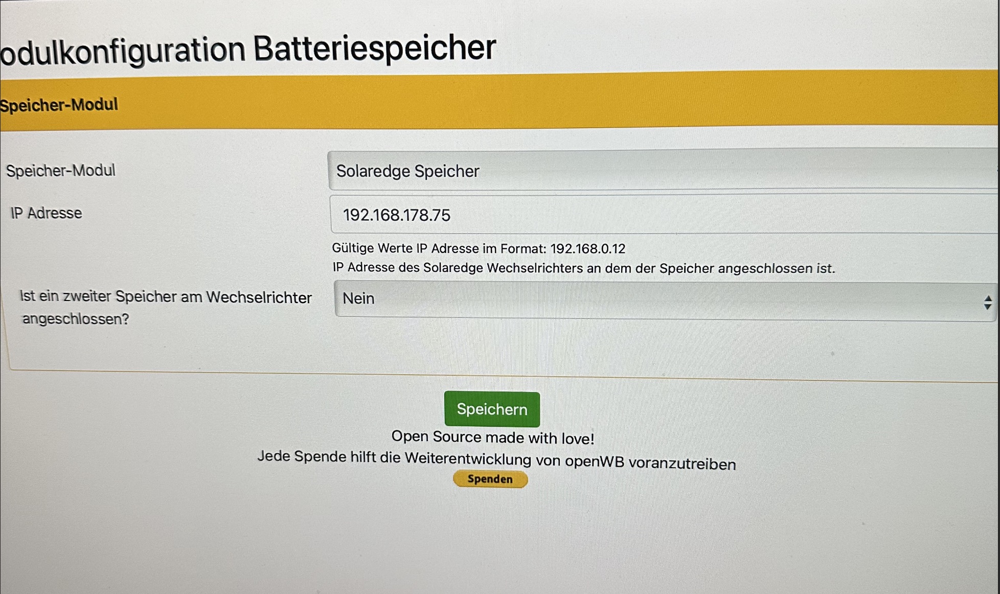

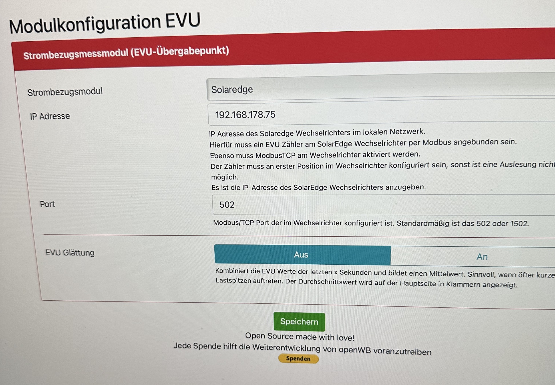

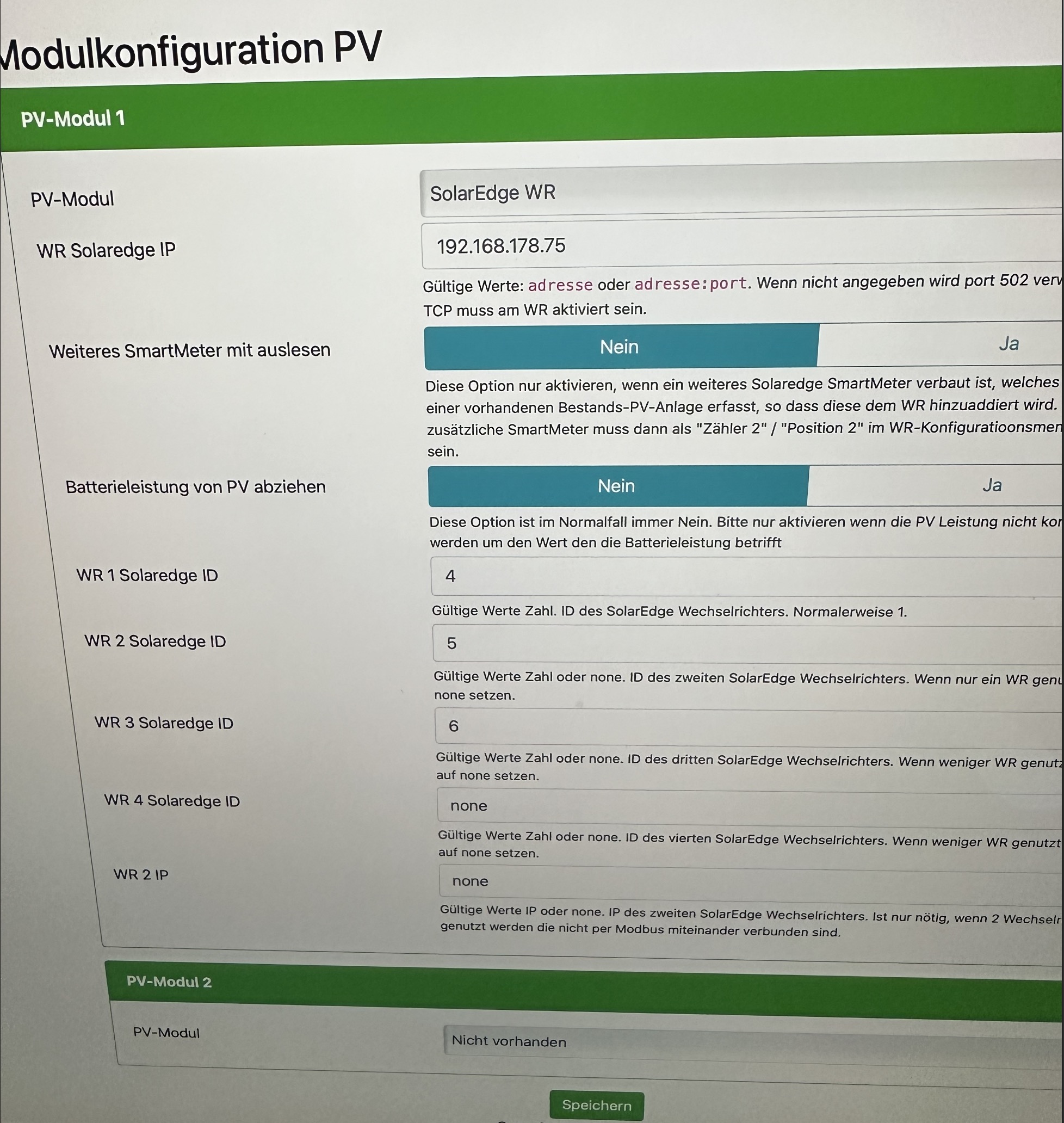

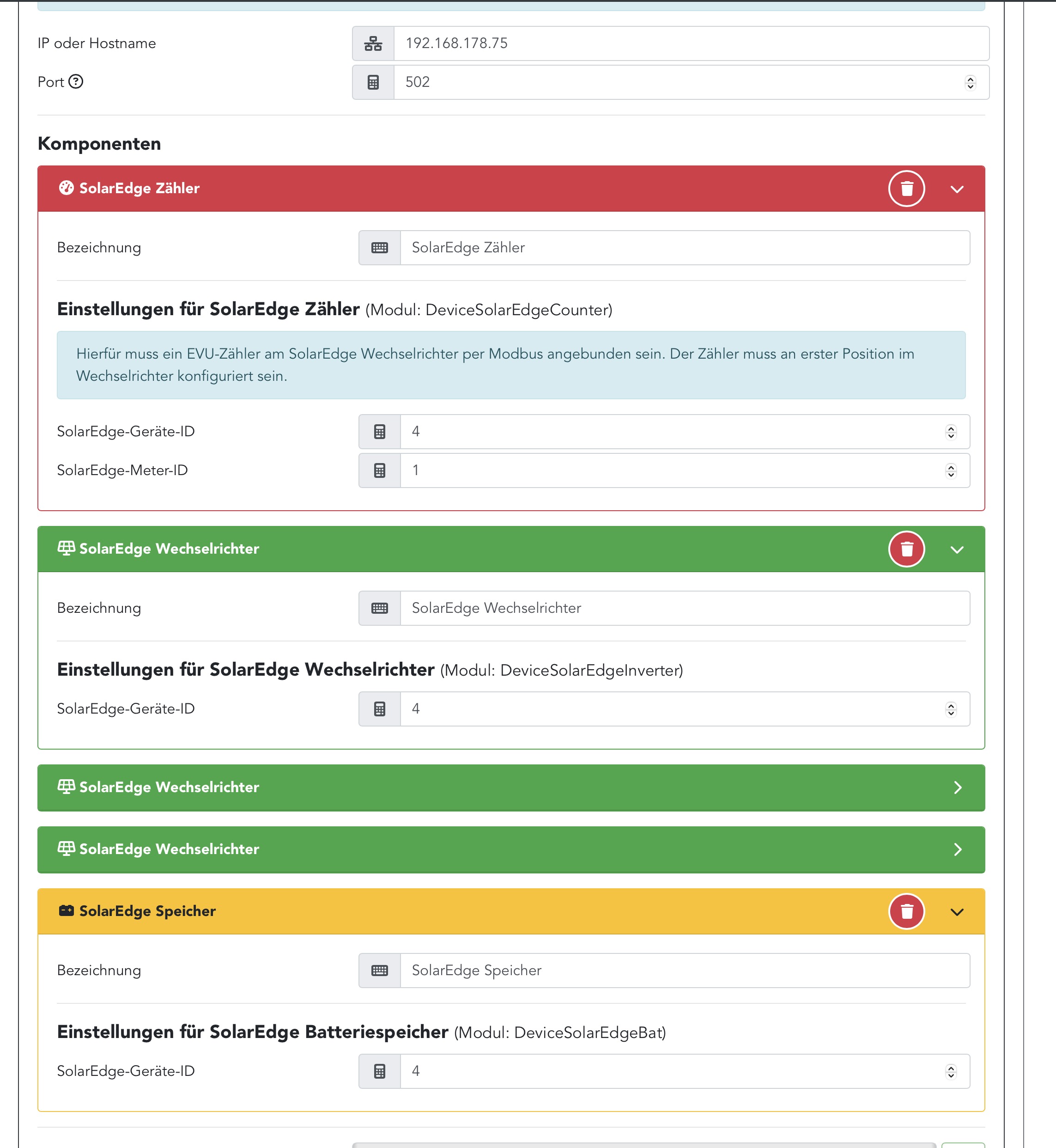

Jetzt aber zu meinem Konfigurationsproblem. Ich habe drei Solaredge WR und zwei LG Speicher. Die Einrichtung unter der 1.9 lief Problemlos und selbsterklärend ... under der 2.1.5 habe ich echte Probleme an die richtigen Werte zu kommen. Die Werte sind eigentlich zweitrangig aber diese möchte ich natürlich auch richtig angezeigt bekommen.
ALT: Neu: Jetzt aber noch etwas warum Software 2 installiert wurde. Die Autos sollen immer sofort voll geladen werden. Über die Cloud möchte ich gerne die Funktion Stop und sofort Laden anklicken können .... da finde ich jedoch gar keine Buttons für diese beiden Funktionen. Kann mir da jemand vielleicht nochmal einen "Schubser" geben?

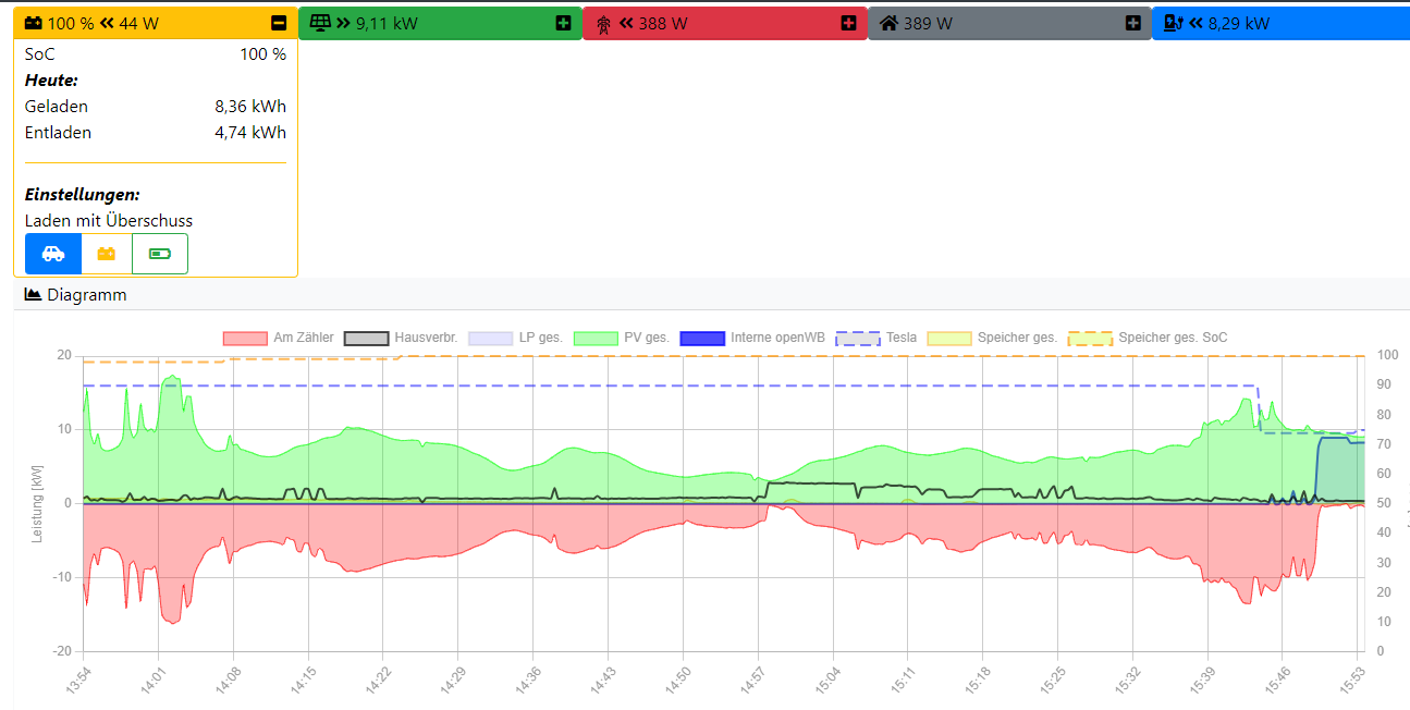

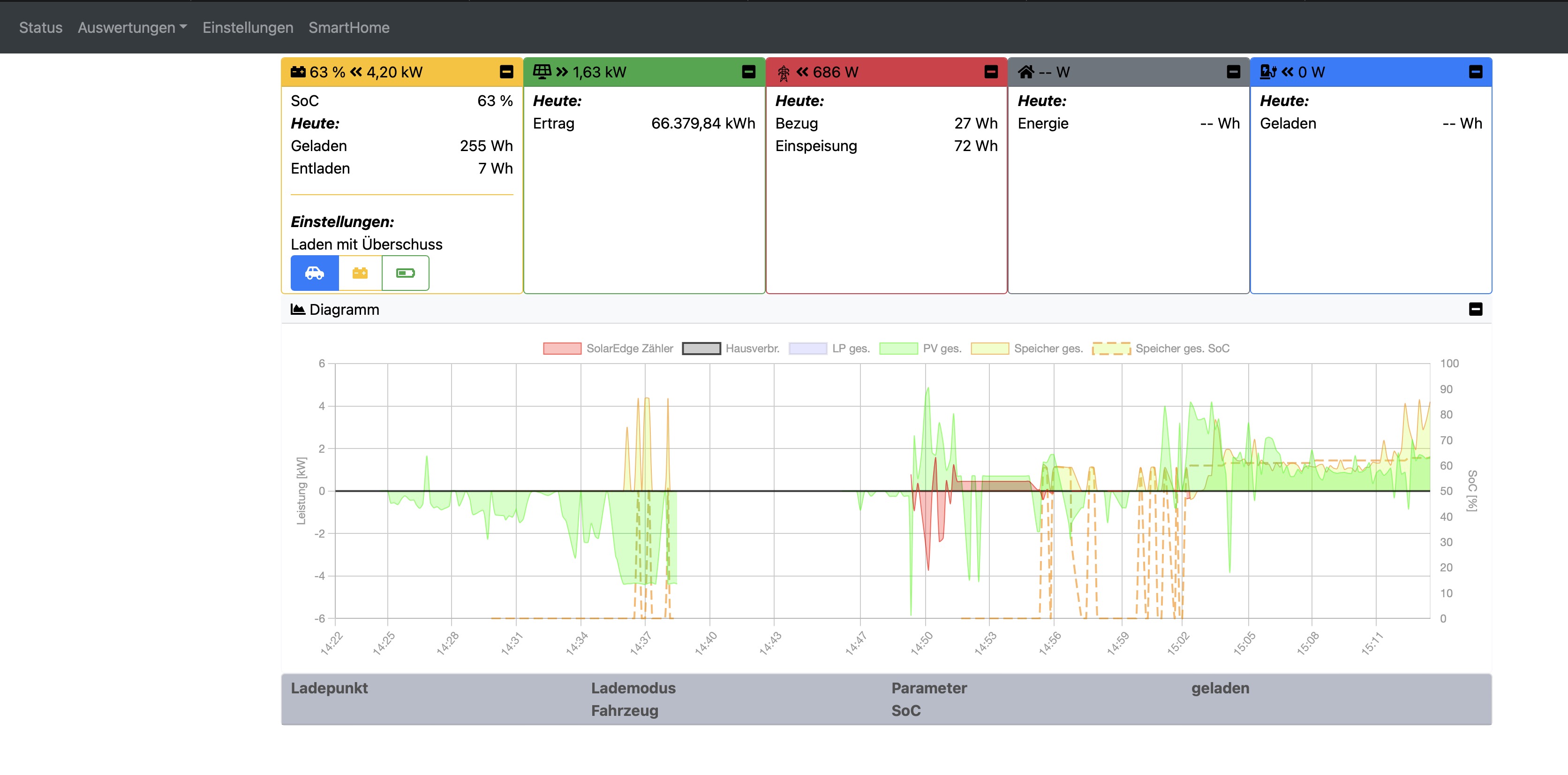

Ich hatte heute Mittag diesen Fehler im Log:
Ein zweites Thema bei vorhandenem Speicher:
Ladung wird im Modus PV mit „Mindest-SOC“ des Speicher gestartet. Während der Ladung wird umgestellt auf „Speicher“.
Die Ladung wird dann nicht wie erwartet abgebrochen um zuerst den Speicher voll zuladen sondern es wird mit 6A (meine Mindeststromstärke) weitergeladen. Wird die Ladung direkt mit der Einstellung „Speicher“ im Modus PV gestartet, wird gewartet bis der Speicher so voll ist, dass wieder eingespeist ist, also korrekt wie beschrieben.
2024-09-09 13:13:15,468 - {helpermodules.setdata:379} - {ERROR:Setdata} - Unbekanntes set-Topic: openWB/set/general/price_kwh, 0.3591
