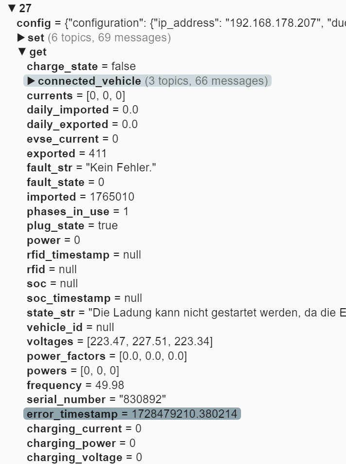

Moment mal. Der Fehler führt mich weiter, im entsprechenden Modul wird der Error Timestamp abgefragt. Der ist bei mir tatsächlich gesetzt. Wie werde ich den wieder los? Und sollte mir das nicht auch idealerweise im Komponentenstatus und der Übersichtsseite angezeigt werden?
Screenshot 2024-10-11 144159.png (141.32 KiB) 1464 mal betrachtet
auf openWB/set/chargepoint/27/get/error_timestamp einen null Wert setzen hat nichts gebracht.

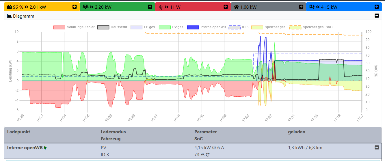

LenaK hat geschrieben: Do Okt 10, 2024 12:07 pm Im Master ist nun angepasst, dass bei PV-Laden der Soll-Strom nicht angepasst wird, solange der Regelbereich eingehalten wird. Bitte beobachten, ob damit die Regelung ruhiger wird.
Die Regelung wird dadurch anscheinend etwas ruhiger, aber noch immer nicht annähernd linear.
Man könnte sagen, dass es sich von einer Metallsäge zu einer Holzsäge geändert hat. ;)
Schwankungen Ladung
Schwankungen Ladung
Bildschirmfoto 2024-10-12 um 11.51.58.png (289.21 KiB) 717 mal betrachtet
Zudem habe ich heute wieder zeitweise einen sehr unruhigen Hausverbrauch, obwohl kaum Verbraucher eingeschaltet waren und sporadisch einen kurzen Aussetzer der Übertragung vom Speicher.
Aussetzer
Aussetzer
Bildschirmfoto 2024-10-12 um 18.06.48.png (184.98 KiB) 717 mal betrachtet
Hier ein kurzer Logauszug, Anscheinend stimmt mit der gesamten Übertragung etwas nicht...

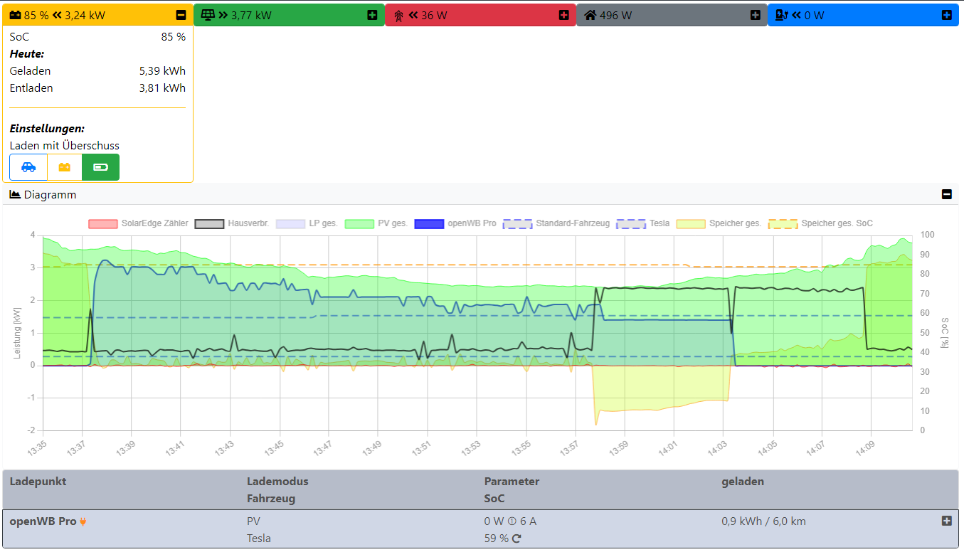

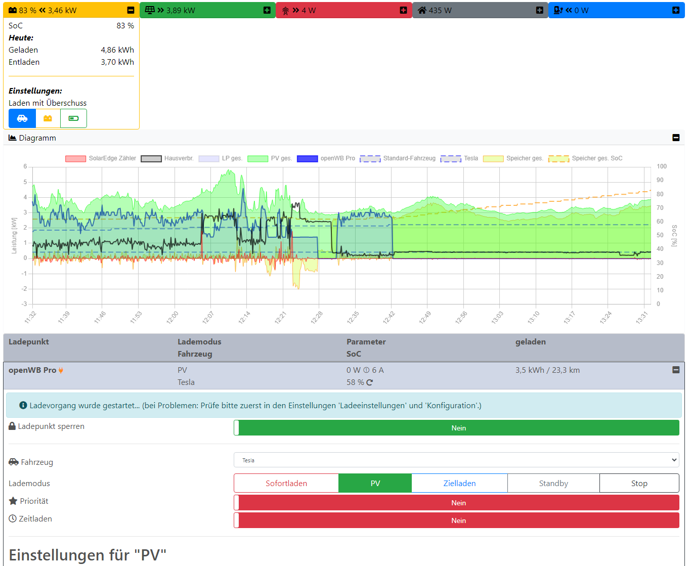

Beim Modus PV-Laden ist aktuell wohl der Wurm drin: sobald die Ladung sonnenbedingt unterbrochen werden muss, gibt die Software zwar Ladung frei, aber das Auto bleibt irgendwie hängen und nimmt die Ladung nicht (mehr) an. Aber nicht bei jeder Unterbrechung. Nach einen Neustart der Software funktioniert es dann wieder für ggf. kurze Zeit. Vielleicht der selbe Fehler wie gestern auch bei mrinas, aber das kann ich nur spekulieren...
Situation 1 um 12:42 Uhr:
Screenshot 2024-10-12 133229.png (186.98 KiB) 717 mal betrachtet
Log-Datei:
https://paste.openwb.de/TQV0v3DihrLVWUu
Situation 2 fast direkt nach dem Neustart erneut: Ladung stoppt aufgrund Hausverbrauch, aber startet anschließend nicht wieder (~14:09 Uhr):
Screenshot 2024-10-12 141046.png (143.62 KiB) 717 mal betrachtet
Log-Datei:
https://paste.openwb.de/0ASM6OUiDYVlPRe
Version: 2.1.6-Alpha.1 (2024-10-10 14:43:23 +0200 [8b2a2449c])
Das Auto (Tesla Model 3 LFP) schließe ich ehrlich gesagt aus, denn vor dem Update lief das tadelos.
Zuletzt geändert von Elchkopp am Sa Okt 12, 2024 6:41 pm, insgesamt 1-mal geändert.
