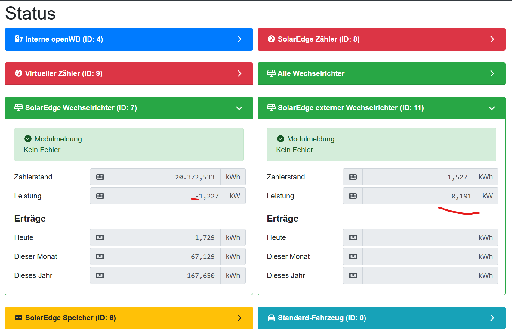

SolarEdge: Faktor für Leistung des externen Wechselrichters, Beachtung der Synergy Units bei Anlagen mit mehreren eigenständigen Modbus-Wechselrichtern
Ermöglicht dieser Punkt die Abänderung des Vorzeichens des "externen Wechselrichters".
Version: 2.1.5-Patch.2
2024-09-17 11:33:20 +0200 [141a182ad]
Danke & VG
EDIT:
Ja, dieser Release löst das Problem! :-)

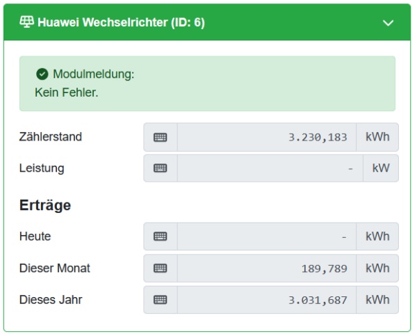

openWB 2.1.7-Alpha.1
2024-12-12 16:34:43 +0100 [2256710a8]
Huawei: Komponente-Wechselrichter
Die Auslesung der WR-Leistung funktioniert seit obiger Version nicht mehr (zuvor 2.1.5 release patch1 war ok), obwohl WR-Leistung anliegt.
Die Statusmeldung zeigt ok und Zählerstand (kWh) kommt auch. Nur die Leistung fehlt. Bitte die Auslesung/Register checken.

main.log oder Systembericht @aiole bitte zwecks Analyse

aiole hat geschrieben: Sa Dez 14, 2024 12:32 pm
Steht die Geschwindigkeit des Regelintervalls auf "Sehr langsam"? Ich hatte zwar keine Fehlermeldung, aber nicht alle Werte angezeigt bekommen. Das ging bei mir auch schon mit der normalen Geschwindigkeit, aber zwischenzeitlich hat sich die Dongle Firmware geändert. Ich muss grad schauen, ob die Geschwindigkeit des Dongles und WR wieder bei 9600 baud steht...

In der betroffenen Installation wird über einen LAN-Konverter direkt per RS485 ausgelesen, was keine Geschwindigkeitsreduktion erfordert. Dongle wird als nicht genutzt. Es muss dort irgendeinen Unterschied zw. 2.1.5-patch1 und 2.1.7-alpha1 geben. Log-file kommt noch, dauert aber wegen Fremdanlage.

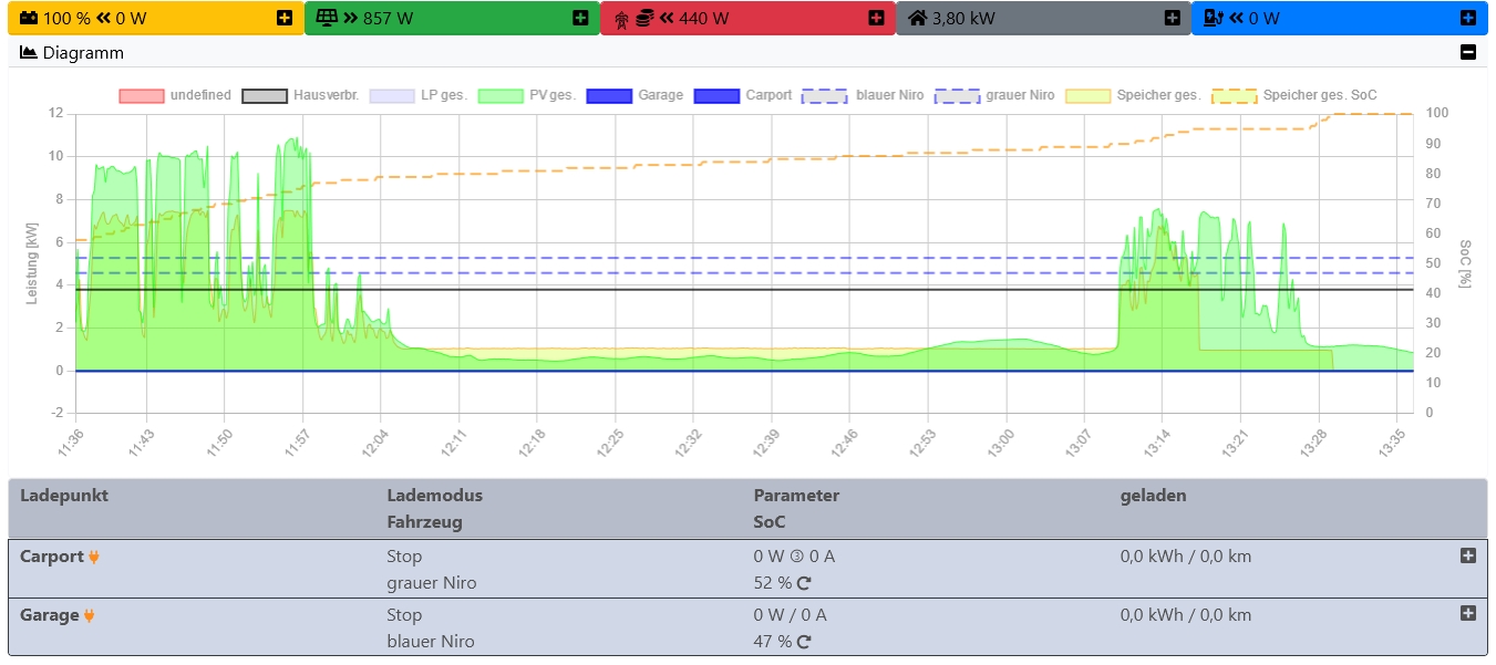

Servus In die Runde,
kürzlich auf die neue 2.1.6 Release upgedatet. Nun sehe ich eine "wunderbare Stromvermehrung".
Stromspeicher steht bei 100%, kein Stromfluss
PV liefert 857 Watt.
Einspeisung ins Netz 440 Watt.
Hausverbrauch mit Wärmepumpe: 3,80 kW.
Kein Ladestrom in die E-Autos.
Es gibt wohl, wenn die Anzeigen stimmen, eine sonderbare Stromquelle von über 3 kW.
Weiß jemand, wie das sein kann? Habe ich was falsch gemacht, oder kann ich die Grafik nicht richtig lesen?
Gruß bergfex
