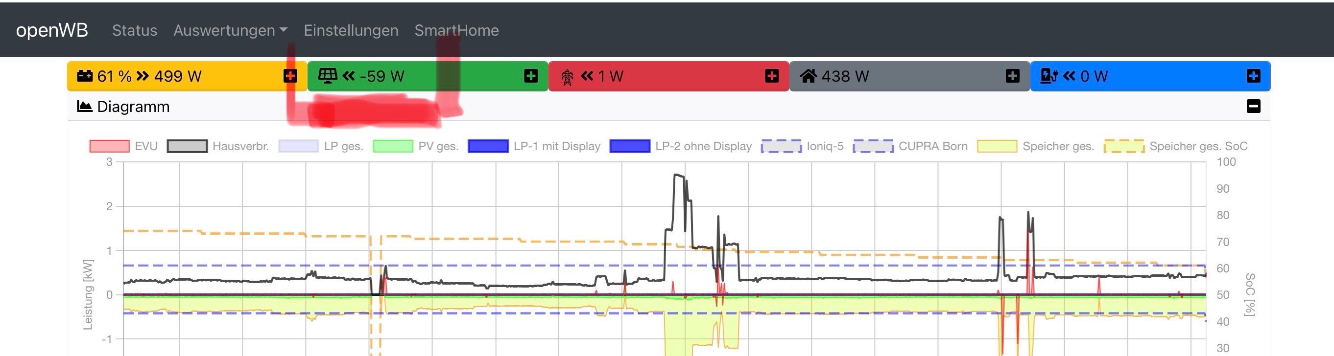

Ist das mit dem negativen PV Ertrag ein Konfigurationsfehler meinerseits oder ein Bug?
Siehe Anhang von heute deutlich nach Sonnenuntergang.
Bei Sonnenschein sind die angezeigten Werte m. E. korrekt.

HansR hat geschrieben: Mo Nov 25, 2024 6:59 pm Ist das mit dem negativen PV Ertrag ein Konfigurationsfehler meinerseits oder ein Bug?
Einige Wechselrichter stellen ihren nächtlichen Eigenverbrauch als PV Leistung dar, kein Bug.

seaspotter hat geschrieben: Mo Nov 25, 2024 7:02 pm
Hmm, aber in der openWB Version 1.9x war die Anzeige bei 0. Also muss es ja in der 2-er Version eine Änderung gegeben haben. Ein negativer PV-Ertrag kann nicht korrekt sein. Und mein Wechselrichter inkl. Software Version wurde nicht geändert.

HansR hat geschrieben: Mo Nov 25, 2024 7:24 pm Hmm, aber in der openWB Version 1.9x war die Anzeige bei 0. Also muss es ja in der 2-er Version eine Änderung gegeben haben. Ein negativer PV-Ertrag kann nicht korrekt sein. Und mein Wechselrichter inkl. Software Version wurde nicht geändert.
Es ist aber so, hat Lena hier z.B. auch bestätigt: https://forum.openwb.de/viewtopic.php?p=118702#p118702
