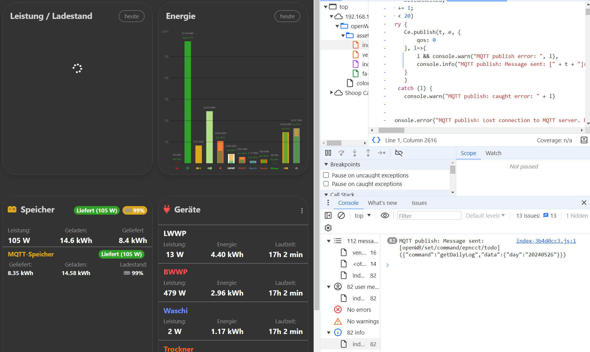

@electron also dein fix hat geholfen, die Fehlermeldungen kommen nicht mehr. Jedoch lädt die Anzeige trotzdem bei mir alle paar Sekunden. In der Konsole konnte ich nur das finden:
Screenshot 2024-05-26 170233.png (189.47 KiB) 3875 mal betrachtet

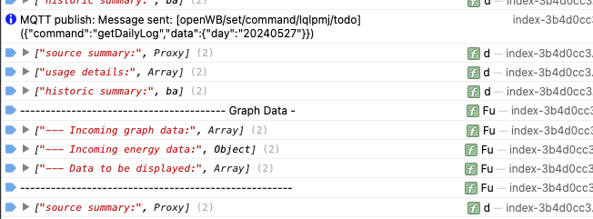

Die Ausgabe in der Console sieht korrekt aus, es werden die richtigen Graph-Daten angefordert. Könntest Du mal den Debug-Modus einschalten und in der Console schauen, ob nach dem Absenden der Anfrage auch Daten zurückkommen? in der Console müsste ein paar Zeilen unter "MQTT publish" dann "----- Graph Data -" angezeigt werden, siehe Screenshot.
Falls nichts zurückkommt, müsste es irgendwelche Fehlermeldungen in den Logs der openwb selbst geben.
Screenshot 2024-05-27 at 07.31.26.png (60.43 KiB) 4929 mal betrachtet

Kann es sein, dass die Daten zu häufig abgerufen werden? Ich sehe da ein "82" vor der Logausgabe, also wurden die Daten bereits 82 mal angefordert.

Guter Punkt. Die Daten werden alle 5 Minuten angefordert, und wenn das UI den Focus zurückbekommt. Wie lange lief denn hier die Session schon?

also der screenshot von der Console wurde nach ca. 3-5 min gemacht, nachdem ich die Seite mit STRG+F5 neu geladen habe.
hier bekomme ich Fehlermeldungen:
Das Main-Log von OpenWb sieht so aus: um 16:07 hat der Graph 3x neu geladen(da das Log zu lang ist muss ich es aufteilen)
