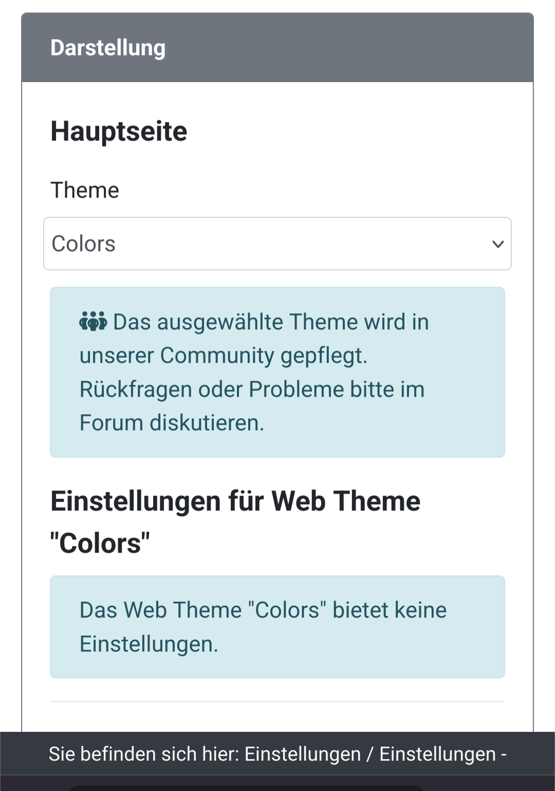

Wenn du das nicht das Display an der Box meinst, findest du unter Einstellungen->Allgemein relativ weit unten den Umschalter:
Sonnenpeter
Beiträge: 2
Registriert: Mo Mai 27, 2024 6:46 pm
Re: Colors-Theme 2.0
Beitrag von Sonnenpeter »
Hab's gefunden. Danke :D

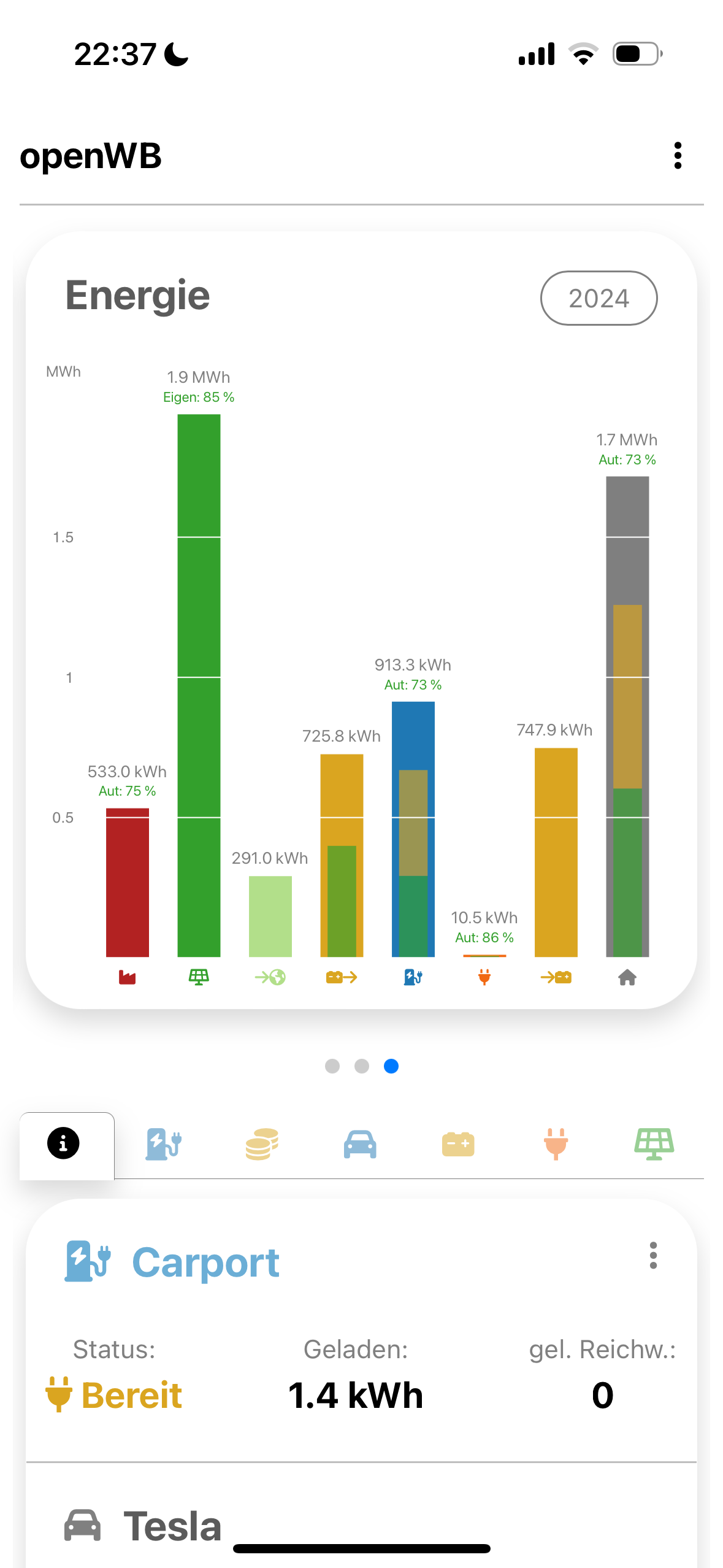

Hallo electron, in der Jahresansicht und in der Monatsansicht habe ich beim Balken „Speicherentladen“ den grünen Balken ohne Wert. Der dürfte dort eigentlich nicht sein. Neben dem fehlenden Autarkie-Wert stimmt auch der Ausschlag des grünen Balkens bei etwa 60% nicht. Der Speicher wurde fast ausschließlich über PV geladen. Der Autarkiebalken für die Speicherladung wiederum fehlt vollständig.
Was brauchst du von mir um die Berechnung zu prüfen?
Danke und VG

Danke für den Hinweis! Da wurde irgendwo im Code Speicherladen mit Speicherentladen verwechselt... Ich habe einen Fix eingereicht.
