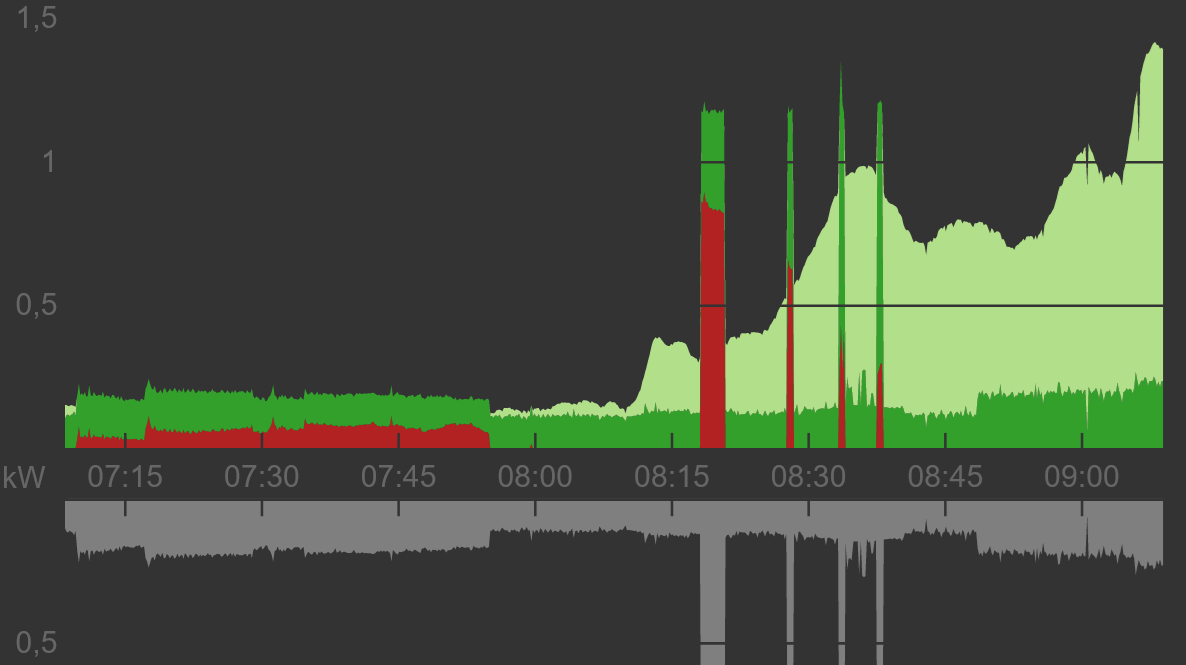

erstmal vorweg: Vielen Dank an die Macher und Macherinnen des Color-Themes! Ich finde es soo viel intuitiver und damit schneller informierend als das Standard-Theme.
Seit dem Update auf die OpenWB Release Version 2.1.4 habe ich jedoch eine unschöne Änderung bemerkt. Mich wundert, dass es hier noch nicht erwähnt wurde, denn es stört mich schon sehr und ich konnte auch keine Diskussion finden, nach der es eine offenbar gewünschte Änderung war:
Bei mir wird seit Version 2.1.4 der rote Bereich "Netzbezug" unter die dunkel-grüne Farbezone für PV-Erzeugung geschoben. Das zerstückelt die dunkelgrüne PV-Linie sehr unschön und ist einfach deutlich unintuitiver. Ich bin nicht sicher, ob ich das weiter begründen muss, da ich doch vermute, dass dies keiner absichtlichen Umprogrammierung geschuldet ist, sondern ein Nebeneffekt von etwas anderem ist. Ein noch harmloses Beispiel ist als Screenshot angehängt. Es gab schon deutlich hässlichere Tage. Sichtbar und störend wird es natürlich nur in der 120 Min.-Sicht.
Also, ich würde jedenfalls klar dafür votieren, das wieder auf den vorigen Zustand zu ändern.
Ich bin hier nur völlig programmier-abgehängter Nutzer, aber wenn ich logs-erstellen und schicken soll, kriege ich das vielleicht hin. Sagt gerne Bescheid.

Das sieht in der Tat nicht korrekt aus. Ich vermute, dass da Fehler in den Daten sind, die für den Graphen geschickt werden.
Helfen würde es, diese Daten genauer zum untersuchen. Dazu müsstest Du (1) in den Look&Feel-Einstellungen den Debug-Modus einschalten, (2) dann ganz unten auf der Seite den "MQTT-Viewer" mittels Button aktivieren, und dann (3) zu "log/daily/20240619" navigieren (im Moment ist leider das Hochladen von Anhängen gesperrt, deshalb kann ich hier kein Beispiel anfügen) . Die Daten in rot sind die, die uns interessieren. Einach alles kopieren, in eine Text-Datei speichern, und hier als Anhang an einen Beitrag hängen.
Mit diesen Daten kann ich dann analysieren, woran es liegt.

Ich habe noch etwas im Thread geblättert: Ich hätte wohl auch einfach dir, electron, für das Color-Theme danken können. Danke, wirklich, für die tolle Arbeit!
Also, angehängt hoffentlich die gewünschten log-Daten von heute. Ich hoffe, da ist alles drin zum Analysieren.
Ich kann auch gerne noch mal nach einer konkreten Situation weitere log-Daten extrahieren. Einfach Bescheid sagen.

Vielen Dank, das hat geholfen. Da hatte sich tatsächlich ein Bug eingeschlichen. Ich korrigiere das im nächsten Update.

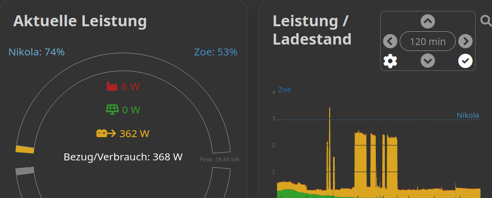

mit dem heutigen Update des Masters sehe ich keine Smarthomegeräte mehr in der Übersicht.
(620.35 KiB) Noch nie heruntergeladen
Hat sich dahingehend etwas geändert? Muss ich was einstellen?
