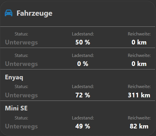

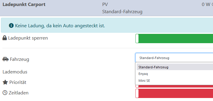

Ich habe gestern - endlich - mal die Fahrzeuge richtig mit Profil konfiguriert, ID-Tags zugeordnet usw. funktioniert super. Aber scheinbar hat der Theme ein Darstellungsproblem oder ich hab zwei weitere E-Autos von denen ich noch nichts weiß :lol: ?
Ich habe nur zwei Fahrzeuge konfiguriert, ebenfalls neben den nicht löschbaren Standardprofilen nur jeweils zwei Lade- bzw. Fahrzeugprofile.
Im Standard Theme (bei dem das StandardFahrzeug nicht ausgeblendet werden kann) wird es richtig erkannt:
standard theme.png (16.65 KiB) 1731 mal betrachtet
Frage hinterher:
Wäre es möglich im Digagramm den SOC beider Fahrzeuge überlagert anzeigen zu lassen? Das wäre super. Das Anzeigen des SOC beim Durchschalten der Fahrzeuge funktioniert bereits gut. Aber auf einem Blick beide zu haben fände >ich< noch eleganter.

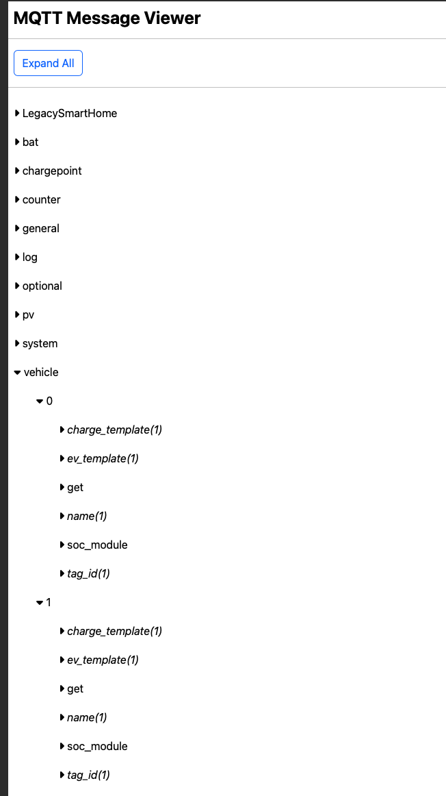

Das ist ja seltsam. Könntest Du bitte mal schauen, welche Fahrzeugdaten per MQTT geschickt werden?
- In den UI-Settings den "Debug-Mode" aktivieren
- ganz unten auf der Seite den "MQTT-Viewer"starten
- in der Liste sollte es dann einen Abschnitt "vehicles" geben. Aus dieser Liste liest das Theme die Fahrzeuge, die angezeigt werden. Siehe Screenshot.
Screenshot 2024-06-28 at 16.47.31.png (62.39 KiB) 855 mal betrachtet

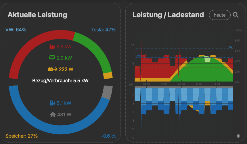

Zur zweiten Frage: Welches Diagramm meinst Du? Im linken und mittleren sollten ja eigentlich beide SOCs angezeigt werden.
Siehe zweiter Screenshot:
Screenshot 2024-06-28 at 16.52.38.png (95.97 KiB) 1682 mal betrachtet

Wenn es nur einen Ladepunkt gibt, wird nur ein Fahrzeug angezeigt. Bei zwei oder mehr Ladepunkten werden die Fahrzeuge angezeigt, die gerade den ersten beiden Ladepunkten zugewiesen sind. Vielleicht brauchen wir noch Sonderregeln für “ein Ladepunkt, mehrere Fahrzeuge”.
kai9555 hat geschrieben: Fr Jun 28, 2024 3:55 pm Es sollten beide SoC angezeigt werden? Echt? Bei mir ist immer nur das Fahrzeug angezeigt, welches ausgewählt ist.

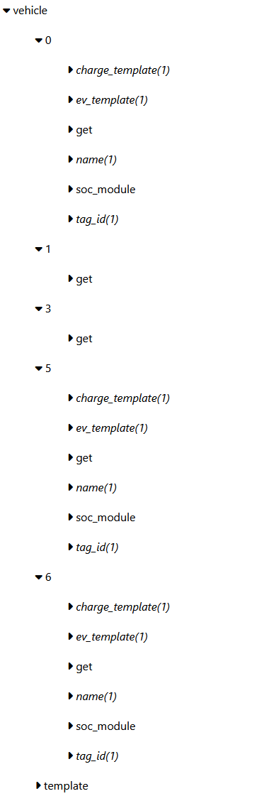

Genauso wie bei deinen Screenshots ist es bei mir nicht. Aber das wäre wirklich gut, denn man will ja doch gerne beide Fahrzeuge auf einem Blick haben, unabhängig davon welches Fahrzeug gerade "aktiv" ist.
Mir geht es wie @kai9555
Ich habe einen Ladepunkt konfiguriert mit dem lade ich zwei Fahrzeuge, entsprechend hab ich zwei Fahrzeuge konfiguriert, jedes noch mit Fahrzeug und Ladeprofil zugeordnet. Also falls Umsetzbar fände ich das mit den Sonderregeln für "Ein Ladepunkt mehrere Fahrzeuge" richtig klasse!
electron hat geschrieben: Fr Jun 28, 2024 2:53 pm Das ist ja seltsam. Könntest Du bitte mal schauen, welche Fahrzeugdaten per MQTT geschickt werden?
Danke, leider habe ich da scheinbar irgendwelche ID Leichen, denn in der OpenWB Config werden diese nicht angezeigt, dort sieht man nur Standardfahrzeug und die beiden die ich angelegt habe. Da ich SOC der Fahrzeuge per MQTT schicke weiß ich das 5 und 6 meine tatsächlichen Fahrzeuge sind. 0 müsste wohl das Standardfahrzeug sein, und 1 und 3 ist das Problem - wie beseite ich die nun, ohne das ich das Ladeprotokoll meiner Fahrzeuge zerstöre...
Siehe Screenshot:
mqtt viewer.png (23.19 KiB) 855 mal betrachtet
