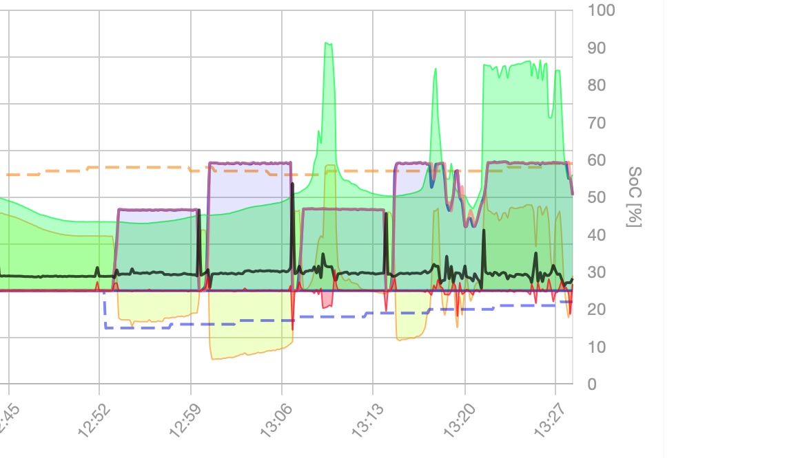

Hier mal eine Rückmeldung vom Mindest-SoC des Autos im PV-Laden.
Gestern abend wurde mit den eingestellten 32A einphasig auf den Mindest-SoC geladen. Eigentlich sollte das ja mit 16A dreiphasig passieren, soweit war es ja mal angekündigt für 2.1.8. Aber gut, dann ist es halt noch nicht so weit.
Warum ich das hier poste, ist die Tatsache, das wohl doch etwas daran gemacht wurde: Beim nächsten Anstecken waren's 14%, eingestellter Mindest-SoC 20%. Laden startet - also wie vom gestrigen Versuch erwartet - einphasig, schaltet aber noch um. Kann ja eigentlich nur an der scheinenden Sonne liegen. Dummerweise wird dann nochmal zurückgeschaltet und dann final gleitet das Mindest-SoC-Laden in PV-Laden über. Sehr schön, so soll es sein.
Zusammengefasst wäre das also: Start sollte mit drei Phasen erfolgen und dann sollte nicht mehr zurückgeschaltet werden. (Und gestern Abend hätte auch mit drei Phasen begonnen werden sollen.)

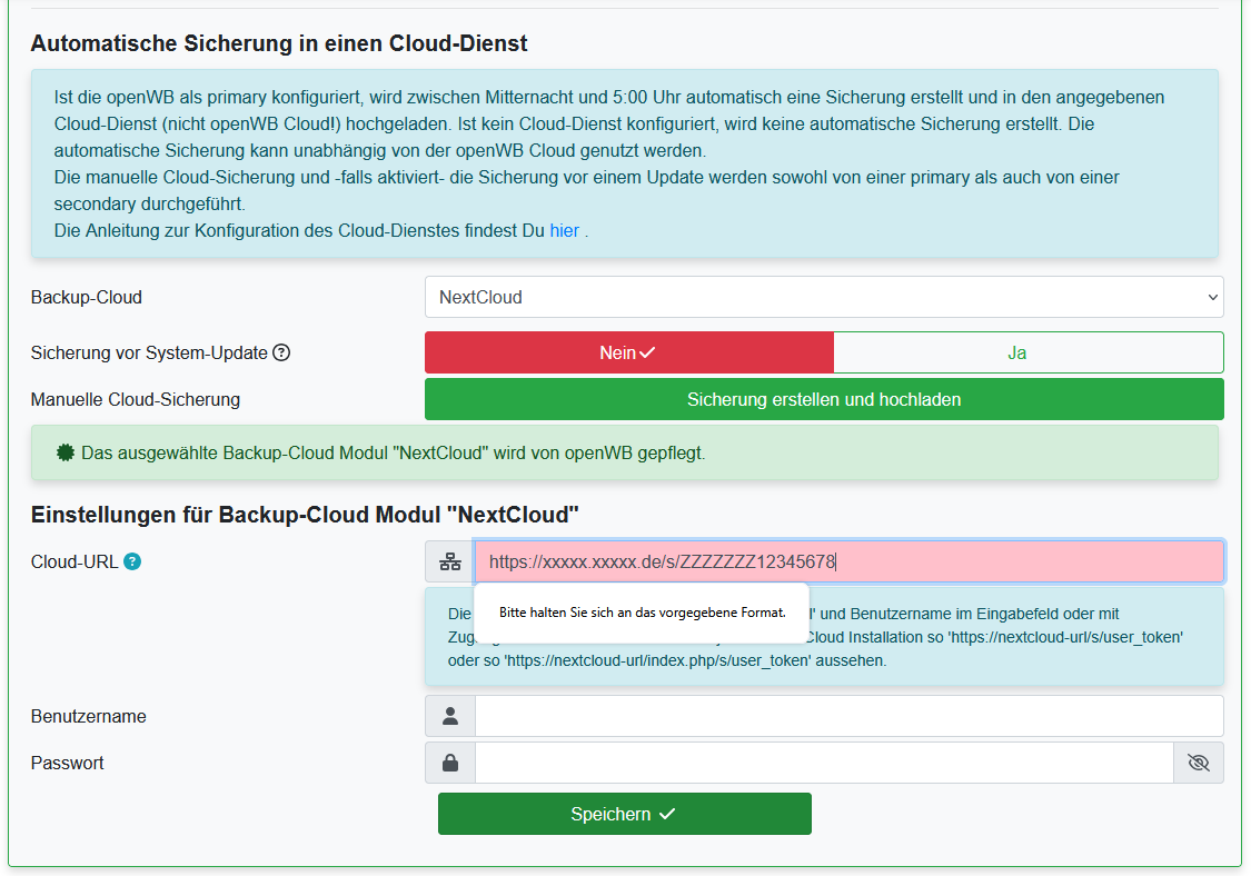

Moin...scheinbar gibt es seit etwa zwei-drei Updates ein Problem mit der Datensicherung in eine Nextcloud
(aufgefallen ist mir das aber erst gestern):
Die Cloud-URL ist mEn korrekt, wird aber nicht akzeptiert (vorher klappte das problemlos).
Habe ich eine notwendige Änderung in meiner Config übersehen?
Danke in jedem Fall für Eure Rückmeldung.

christoph.wegener hat geschrieben: Fr Apr 11, 2025 6:48 am Die Cloud-URL ist mEn korrekt, wird aber nicht akzeptiert (vorher klappte das problemlos).
Ist im master behoben.

LutzB hat geschrieben: Fr Apr 11, 2025 10:48 am
Danke Dir Lutz, es funktioniert wieder :)
BTW: Dass die Größe der Backup-Datei von etwa 29 MB auf etwa 9 MB geschrumpft ist, ist so richtig?

christoph.wegener hat geschrieben: Fr Apr 11, 2025 10:59 am Danke Dir Lutz, es funktioniert wieder :)
Ja, auch das Backup wurde überarbeitet. Bereits vorher wurden alle Dateien von GitHub nachgeladen, obwohl diese zusätzlich im Backup enthalten waren. Letzteres haben wir jetzt aus dem Backup entfernt.
Zur Sicherheit bitte trotzdem mal den Inhalt des Backups durchsehen.
