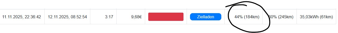

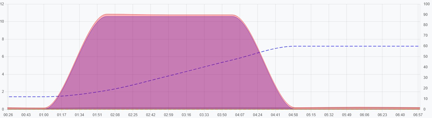

von Frank-H
Aktuellester Master 11.11.25, 17:53
Der Start-SOC im Protokoll stimmt nicht , der Rest stimmt. In der Grafik wird er korrekt angezeigt (12 %). Vor Ladebeginn wurde er auch im Display richtig angezeigt.

Das Mainlog (leider keine Details): https://paste.openwb.de/DQbJuOk3uJcKSBj
