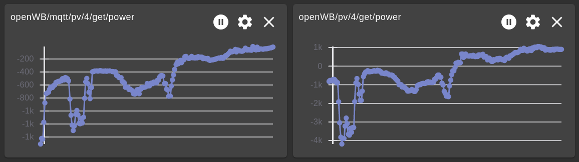

Meine letzte stable Version war von Mai und ich habe eben auf 2.1.8 Patch 3 upgegradet.
Da ich alle Daten von meinen Wechselrichtern, Stromzähler, EVs und Hausakku per mqtt in openWB übertrage sollte man ja auf die neuen Topics umsteigen also z.b. alt: openWB/set/pv4/get/power => openWB/set/mqtt/pv4/get/power. So weit so gut. Die alten Topics sind ja laut Beschreibung aus Kompatibilitätsgründen (noch) vorhanden.
Ich vermute das hier ein Fehler bei der "Spiegelung" der Daten von den neuen topics in die alten topics vorliegt.
Ich habe das Bild mit "MQTT Explorer" aufgenommen. Zur Info: Die x-Achse (Zeit) von dem neuen topic startet etwas eher als das alte topic, nur damit man sich nicht wundert.
Der Verlauf ist quasi synchron (rein optisch).
Das Problem ist aber eindeutig die y-Achse (Watt). Die Werte von dem neuen Topic sind korrekt, die vom alten sind völlig aus dem Ruder. Dementsprechend verhält sich auch die Wallbox => Aktuell ist kein PV-Überschussladen möglich, da die Werte einfach völlig durcheinander sind.
Reicht das als bugreport, damit sich das ein Profi mal ansehen kann?

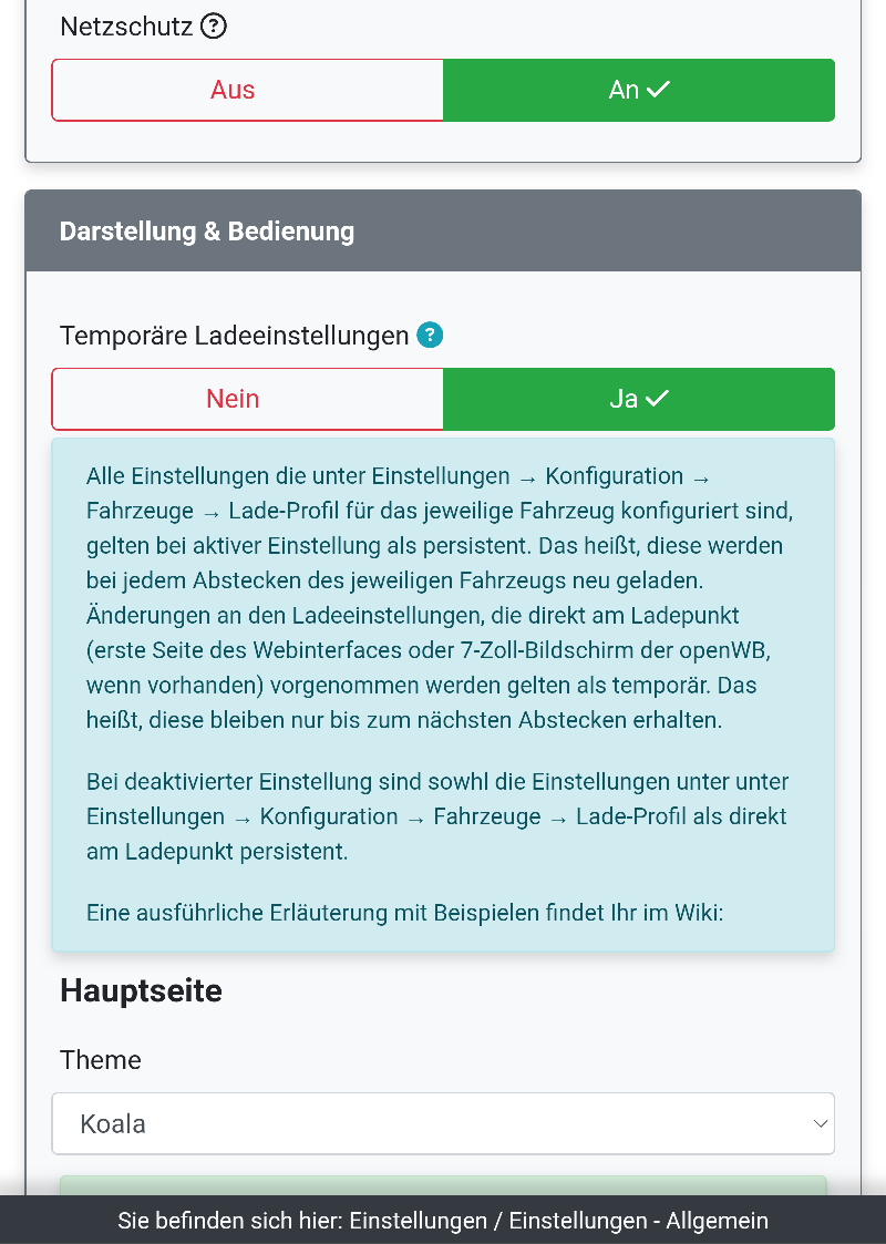

aiole hat geschrieben: Do Okt 23, 2025 7:45 pm
gpr hat geschrieben: Do Okt 23, 2025 6:37 pm Zielladen müsste auf der Hauptseite mit Uhrzeit etc konfigurierbar sein, damit es jeder nutzen kann ohne in die Konfiguration einzugreifen.
So in der Art wird etwas kommen - je nach zukünftiger Auswahl "Nutzung temporärer Ladeeinstellungen" -> nein/ja.
Bei nein (für die Konservativen, die immer gleich persistent ändern wollen) werden wie in 2.1.7 von der main über main-Link zum Ladeprofil oder umständlicher direkt über die Konfig -> Ladeprofil die Zielladepläne persistent eingestellt.
Bei ja (für die hier oft Vertretenen, mit Wunsch der neuen Temporärfunktionalität) sollen die persistenten Ladeprofileinstellungen inkl. Ladeplänen auf der temp. main ersichtlich + temporär EDITIERBAR + speicherbar werden. Spart dann das (unsägliche) Abstecken.
Ich denke, damit werden dann alle Wünsche abgedeckt.
Umsetzung läuft mit hoher Prio, da openWB gute usability wichtig ist.
Muss mich mal selbst zitieren.
Im aktuellen Master kam heute die Umschaltoption, welche sowohl die alte Bedienung - nur persistent - als auch die neue mit Temporäreinstellungen ermöglicht.
Die Typos werden sicher noch gefixt.

aiole hat geschrieben: Fr Okt 24, 2025 6:08 pm
Ich bin nicht sicher, ob ich das verstehe. Heißt das, mit der Einstellung kann man jetzt entweder die Implementierung der 2.1.8 oder der 2.1.7 wählen? Das ist aber doch nicht das, was sinnvoll ist. Sinnvoll wäre, die (sinnvolle) Trennung von temporären und persistenten Einstellungen zu verbessern, also zb einmaliges Zielladen trotz temporärer Einstellungen zu ermöglichen.
