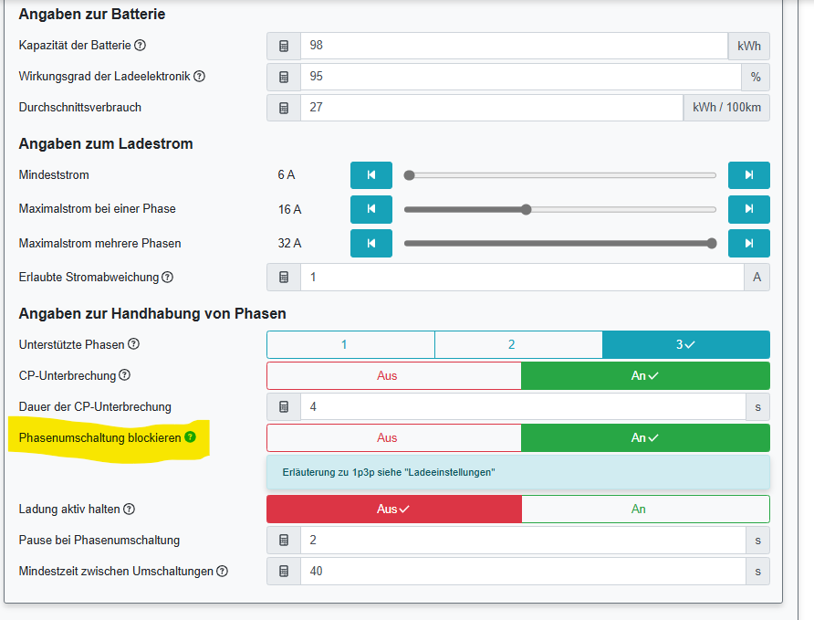

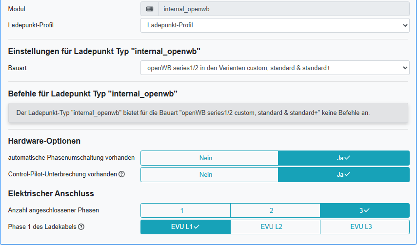

Es wird nur mit einer Phase geladen. Mal prüfen, ob im Ladepunkt und im Fahrzeug die 1p3p-Umschaltung (Automatik) konfiguriert ist.
In den übergreifenden Ladeeinstellungen ist diese mit "Automatik" korrekt eingestellt.

Verfasst: Fr Apr 04, 2025 7:52 am
von rouven307
Screenshot 2025-04-04 094646.png (35.51 KiB) 6665 mal betrachtet
Screenshot 2025-04-04 095058.png (51.93 KiB) 6665 mal betrachtet
Im Lademenü scheint es richtig zu sein . Muss in dem Fahrzeug-Profileinstellungen bei "Phasenumschaltung blockieren" AUS selektiert werden?
Re: Anschluss und Anzeige EV-Kit
Verfasst: Fr Apr 04, 2025 7:56 am
von aiole
ja
Bei den series2-openWB gibt's bei der Bestellung noch das feature "Zoe-Kompatibilität", was eine Phasenumschaltung mittels Kabelbrücke auch in Hardware verhindert, aber das hast du vermutlich nicht mitbestellt. -> Rest ist software2-Konfig
Verfasst: Fr Apr 04, 2025 8:30 am
von LutzB
rouven307 hat geschrieben: Fr Apr 04, 2025 7:52 am Im Lademenü scheint es richtig zu sein . Muss in dem Fahrzeug-Profileinstellungen bei "Phasenumschaltung blockieren" AUS selektiert werden?
Wenn Du es nutzen willst, sollte es nicht blockiert werden. :?
Die Anmerkung von aiole muss natürlich auch beachtet werden.

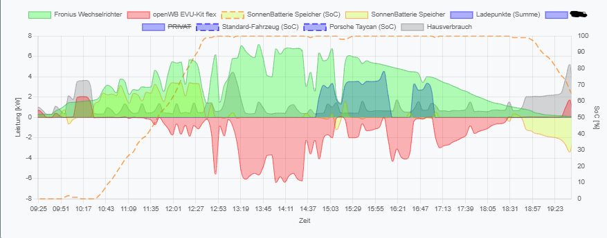

Verfasst: Mo Apr 07, 2025 7:18 am
von rouven307
Vielen Dank. Habe alles so einegstellt. Nur leider noch eine Frage, wieso kommt es immer zu Abbrüchen? Ich muss öfters das Kabel vom Auto trennen und den Lademodus PV-Laden neu starten obwohl mehr als 5KW produziert wird.
Screenshot 2025-04-07 091647.png (76.59 KiB) 5846 mal betrachtet
