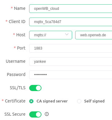

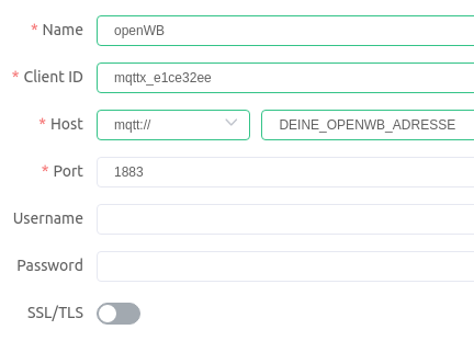

Mit folgenden Einstellungen kannst du dich lokal verbinden:
Und mit diesen Einstellungen mit der Cloud (Benutzername und Passwort ersetzen durch deine Cloud-Daten):
(Client ID spielt in beiden Fällen keine Rolle. Denk dir was aus oder lass das zufällig generierte stehen)
Dann "new Subscription" und auf "openWB/set/lp/1/manualSoc" subscriben (bei Verwendung der Cloud muss noch dein Benutzername vorrangestellt werden, also zum Beispiel "zut/openWB/set/lp/1/manualSoc".
Der erste spannende Moment kommt unmittelbar nach dem "subscribe". Es sollte erstmal nichts dadurch passieren. Aber dem ist ggf. nicht so. Du bekommst vielleicht direkt automatisch eine Nachricht vorgelegt. Das würde bedeuten, dass die alte SoC-Nachricht nicht aus dem Broker entfernt wurde.
Der zweite spannende Moment ist was jetzt passiert, wenn du den SoC neu setzt. Du solltest 2 Nachrichten bekommen. Eine Nachricht mit dem SoC den du gesetzt hast und direkt hinterher eine leere Nachricht.
