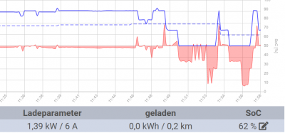

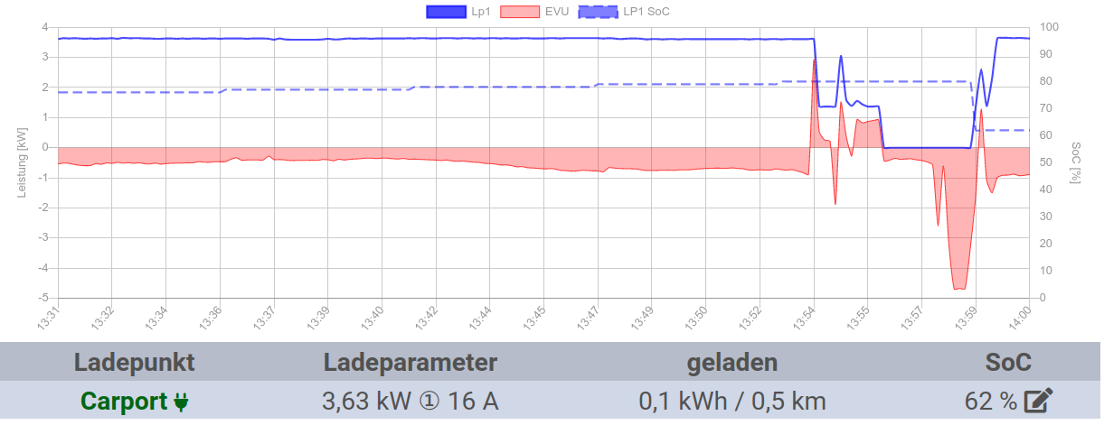

Hallo, bei Ladeunterbrechung wird auf den ursprünglich zum Beginn manuell eingetragene SoC zurück gesetzt. Die Abschaltung bei 80% erreiche ich nur, wenn ich nach einer Ladeunterbrechung den SoC manuell auf den aktuellen Wert korrigiere.

Das kann ich auf meinem Testsystem nicht nachstellen. Der SoC wird brav hochgezählt. Eine Pause beim PV-Laden hat keine Auswirkungen.
Was bedeutet bei Dir "Ladeunterbrechung"? Hast Du auf Stop gestellt oder war das eine normale Pause, weil der Überschuss nicht ausgereicht hat?
Was ist das für ein Ladepunkt bei Dir? Werden die Zählerstände ordentlich übermittelt? Die sind für das Modul zwingend erforderlich und müssen absolute Werte liefern, keine relativen.
