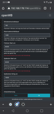

Hallo Oliver,
Ich hab heute ein Verhalten des Smarthome 2.0 gehabt, das so glaube ich nicht gedacht war.
Hier erst einmal meine Einstellung:
Eigentlich müsste die Spülmaschine ja theoretisch ab 15:20 Uhr immer laufen oder?
Ich hab sie nämlich heute um 19:00 Uhr angeschaltet und nach einer Stunde haben plötzlich Abschaltbedingungen gegriffen und sie ausgemacht.
Aber wenn ich das richtig verstanden habe, dann sollte sie eigentlich im Zeitraum von ("Spätestens fertig um"-Mindestlaufzeit) bis 00:00 Uhr wenn der Reset ist durchlaufen und nicht abschalten oder?
Liebe Grüße,
Simon
Liebe Grüße,
Simon

Mich wundert eher, dass Sie überhaupt gelaufen ist. Spätestens fertig um heißt doch, dass dann nicht mehr laufen sollte?
Schau mal hier https://github.com/snaptec/openWB/wiki ... erkennung
Das Beispiel Spülmaschine extended an. Dann müsste es tun.

Hallo Simon,
Nachdem die Anlauferkennung durch ist und die finish time erreicht wird die Spülmaschine nur über pv gesteuert. Nach der finishtime gilt bis am morgen die Pv Steurung. Das ist so ein gewünschtes Verhalten
viewtopic.php?p=36413#p36413

Ah ok, ich hätte eher erwartet, dass quasi ab dem Zeitpunkt Spätestens fertig um - Mindestlaufzeit keine Regelung mehr greift, weil man ja sowieso Bezug in Kauf genommen hätte.okaegi hat geschrieben: Do Sep 02, 2021 6:33 pm Hallo Simon,
Oder zumindest, dass die Mindestlaufzeit gewährleistet ist, selbst wenn man es nach 15:20 anschaltet.
Also ist es quasi bei mir so:
Bis 15:20 Uhr nur PV gesteuert
Von 15:20-18:00 Uhr alles egal, auf jeden Fall an
Nach 18 Uhr wieder PV gesteuert?
Weil das würde ja zwangsläufig bedeuten, dass alles was nach 15:20 Uhr angeschaltet im Worst Case wie bei mir gerade im Programm einfach abgeschaltet wird?

Wenn du nach 15:20 einschällst und es keine Sonne hat ja. Siehe oben meinen Beitrag wie du das verhindern kannst falls der untergegangen ist.
