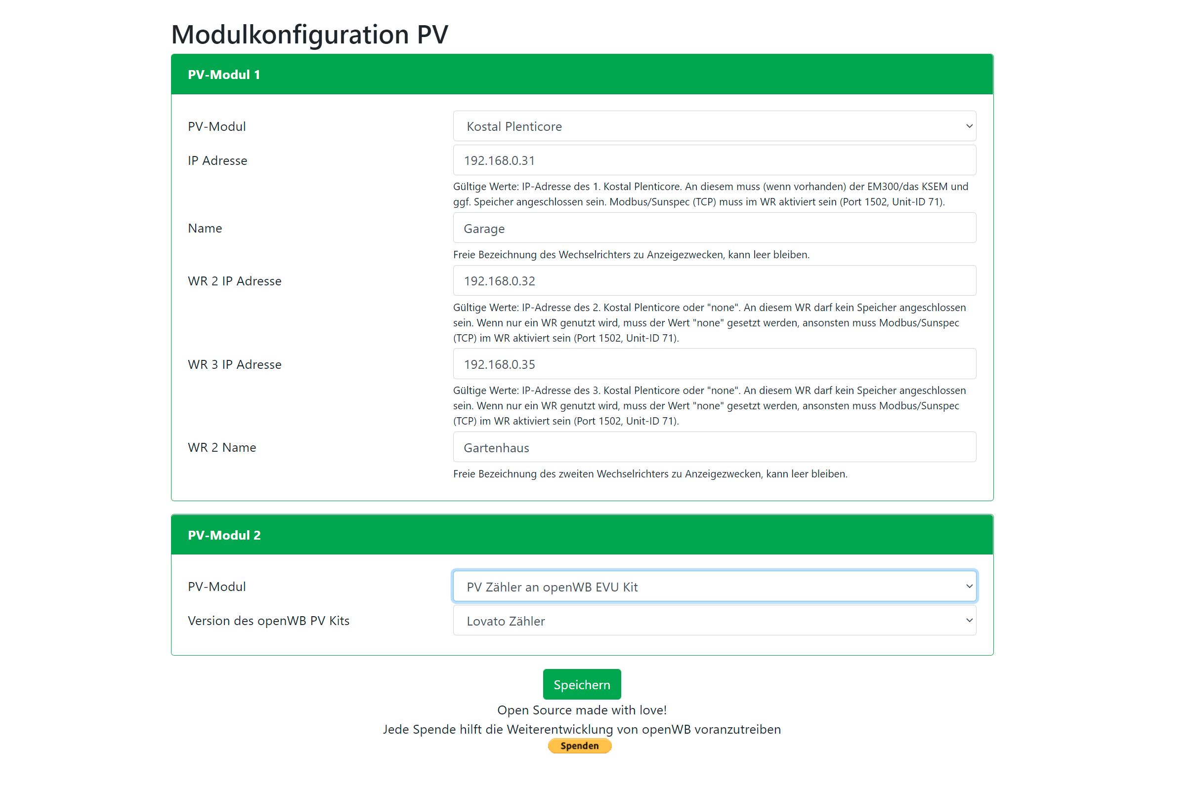

Weiterhin wäre ein Screenshot der PV Konfiguration bei dir wichtig.

Hier das Bild

Das kann gerade so nicht gehen.
Das 2. PV Modul verwendet die identische Ramdisk Datei wie der 2. WR im 1. PV Modul.
Wenn Du den EVU Kit Zähler aus dem 2. PV Modul raus nimmst, könnte es zumindest mal besser aussehen.
Das beisst sich hier mit mehreren WR im 1. PV Modul.

Ok dann nehm ich es mal raus .
