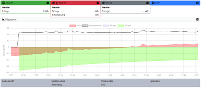

Nach dem Update und neu Konfiguration meiner Komponenten (JSON mit PV / EVU) ist im Status wieder alles OK. Werte werden angezeigt und wechseln auch, aber im Dashboard wird unter EVU fix 600W und keinen Zählerwerte angezeigt. Hausverbrauch stimmt dagegen wieder.

gleiches hier, Werte sind da, Hausverbraucht bleibt auf 600W im Dashboard, die Zähler werden auch nicht hochgezählt. Im Log gibts ein paar Fehlermeldungen die passen könnten.
(Grid Protection kann man ignorieren, die war noch eingeschaltet obowohl mein EM keine Netzfrequenz liefert)
2022-02-24 15:39:13,257 - {/packages/helpermodules/setdata.py:284} - ERROR - Payload ungültig: Topic openWB/set/counter/set/daily_yield_home_consumption, Payload -79.49999998509884 liegt in keinem der angegebenen Wertebereiche.
2022-02-24 15:44:23,370 - {/packages/control/general.py:91} - ERROR - Fehler im General-Modul
File "/var/www/html/openWB/packages/control/general.py", line 50, in grid_protection
frequency = data.data.counter_data[evu_counter].data["get"]["frequency"] * 100
TypeError: unsupported operand type(s) for *: 'NoneType' and 'int'
2022-02-24 15:44:23,386 - {/packages/helpermodules/setdata.py:284} - ERROR - Payload ungültig: Topic openWB/set/counter/set/daily_yield_home_consumption, Payload -83.30000001192093 liegt in keinem der angegebenen Wertebereiche.
2022-02-24 15:47:49,518 - {/packages/helpermodules/subdata.py:745} - ERROR - Fehler im subdata-Modul
File "/var/www/html/openWB/packages/helpermodules/subdata.py", line 720, in process_system_topic
sim_data = var["device"+index]._components["component" + index_second].simulation
AttributeError: 'SpeedwireComponent' object has no attribute 'simulation'
2022-02-24 15:47:49,526 - {/packages/helpermodules/subdata.py:745} - ERROR - Fehler im subdata-Modul
AttributeError: 'SmaModbusTcpInverter' object has no attribute 'simulation'
