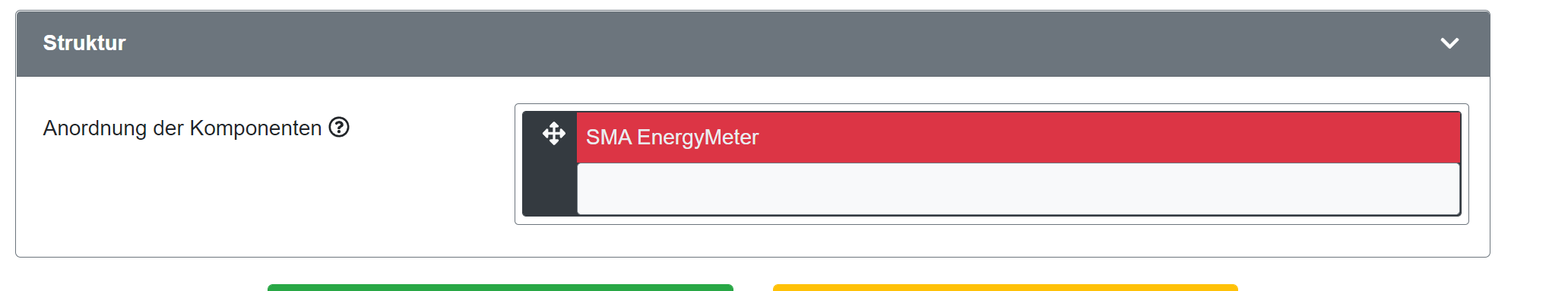

Hm, was sollte nach dem reset-broker.sh denn genau passieren? Das Script ist durchgelaufen, meine Konfiguration ist aber genau so erhalten geblieben wie vorher auch. Zähler, Module, Hierachie alles unverändert. Ist das so zu erwarten?
sudo reset-broker.sh (nach dem chmod +x) macht sein Ding:
Hierachie ist danach aber so wie vorher:

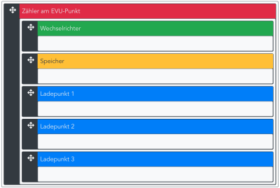

Dies ist wohl die häufigste Konfiguration: Der Zähler ist am EVU-Punkt eingebaut.

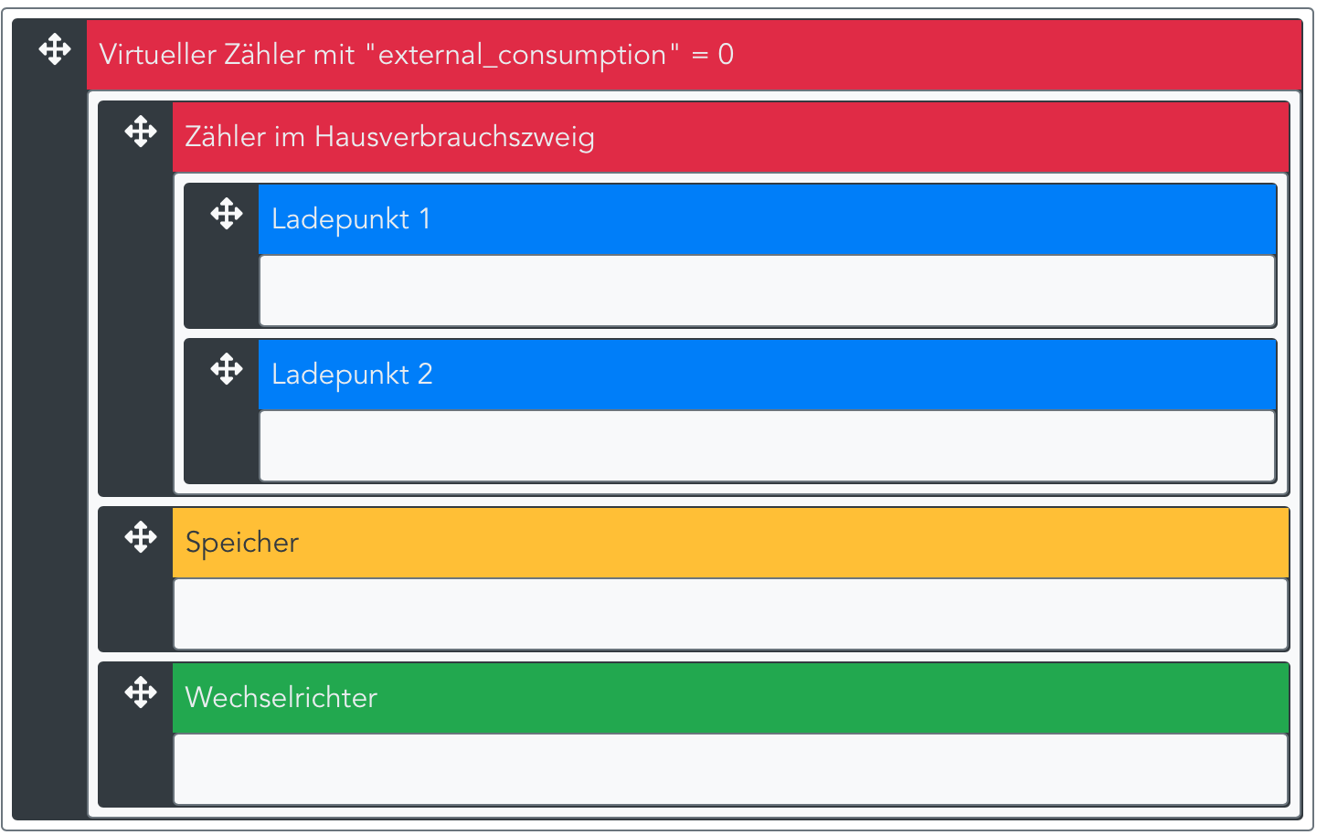

Bei einigen Anlagen, wie z.B. Fronius, kann der Zähler auch im Hausverbrauchszweig eingebaut sein. Wechselrichter- und Batterieleistung werden dann nicht von diesem erfasst. Der virtuelle Zähler addiert die Leistungen zusammen und ermittelt so die Leistung am EVU-Punkt.
Berechnung des Hausverbrauchs: Alle Leistungen der Elemente, die in der Hierarchie im Kästchen des EVU-Zählers auf der ersten Ebene angeordnet sind (Zähler im Hausverbrauchszweig, Speicher und Wechselrichter), werden von der Leistung des EVU-Zählers subtrahiert.
Berechnung der Leistung an einem virtuellen Zähler (egal an welcher Stelle in der Hierachie): Alle Leistungen der Elemente, die in der Hierarchie im Kästchen des virtuellen Zählers auf der ersten Ebene angeordnet sind, und der externe Verbrauch (virtuelle Hausverbrauch) werden addiert.
