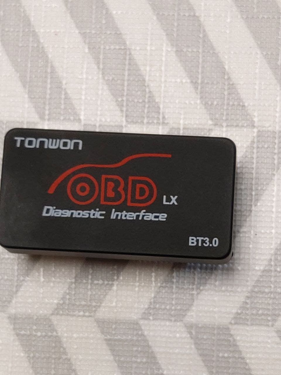

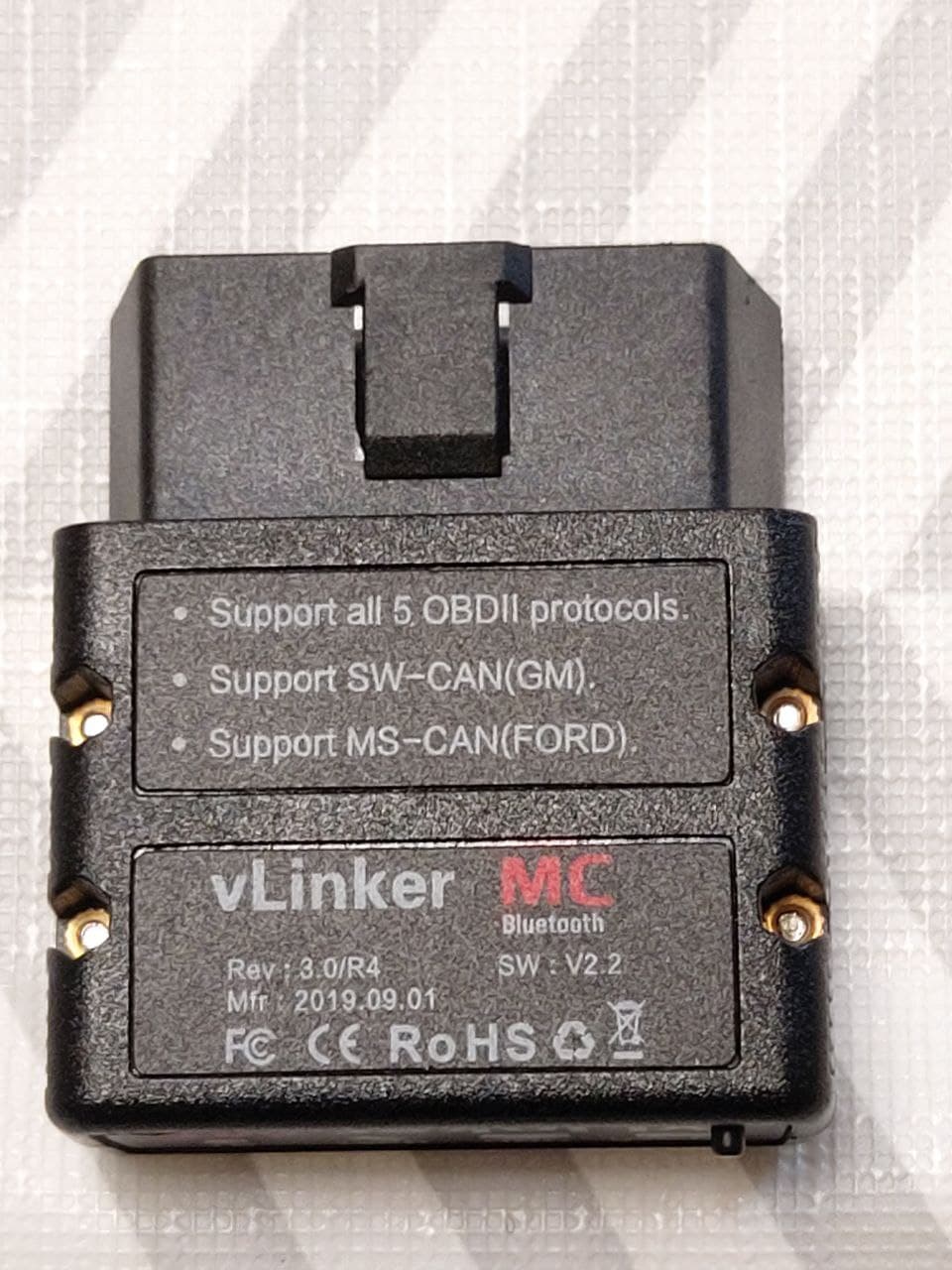

Hier die Bilder der zwei Dongles.
Kosten ca: 15 € / Für dieses Projekt keine ausreichende Funktion.
Dieser hier wäre von der Bauhöhe genial, da er nicht wirklich weit herausschaut im gesteckten Zustand.
[url]https://www.amazon.de/gp/product/B06ZZP ... UTF8&psc=1[/url]
Kosten ca: 50 € / funktioniert super.
[url]https://www.amazon.de/gp/product/B089KB ... UTF8&psc=1[/url]
