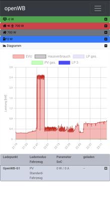

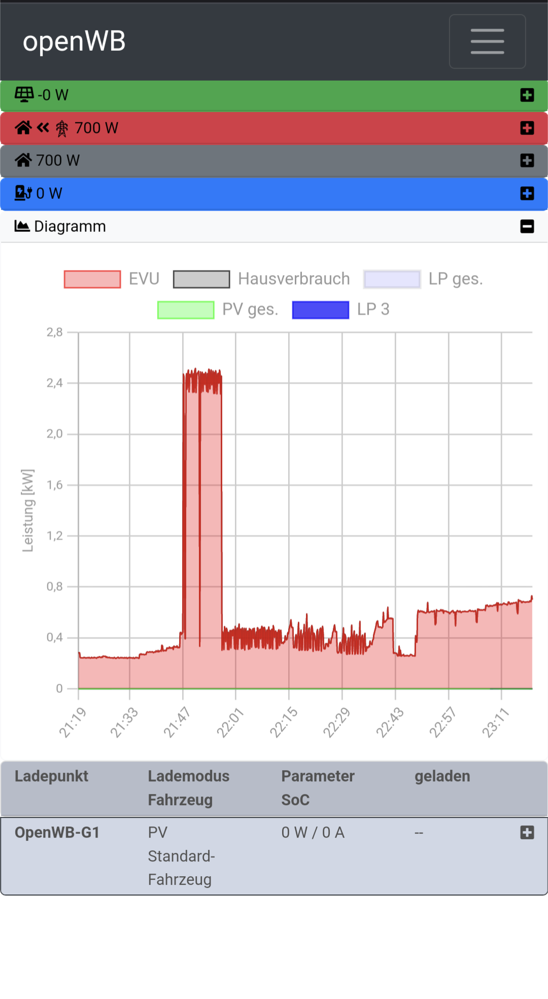

wie ich schon geschrieben habe, klappt bei mir die Umschaltung von 1 auf 3 Phasen nicht, der umgekehrte Weg geht eigentlich.
Die Regelung scheint dabei aber etwas zu vorsichtig zu sein.
Gegen 14:17 Uhr kam ein Wasserkocher ins Spiel und hat kurzzeitig den Hausverbrauch so erhöht, dass nicht mehr genug Leistung für dreiphasiges Laden zur Verfügung stand. Die OpenWB hat richtig auf 6A runtergeregelt und die Umschaltverzögerung lief an. 4 Minuten später war der Hausverbrauch aber wieder gesunken und die OpenWB hat sogar wieder auf 7A hochregeln können. Trotzdem blieb aber die Umschaltverzögerung aktiv und es erfolgte ein Wechsel auf einphasiges Laden (leider nicht mehr im Screenshot zu sehen).
Hätte die Umschaltverzögerung nicht wieder unterbrochen werden müssen?

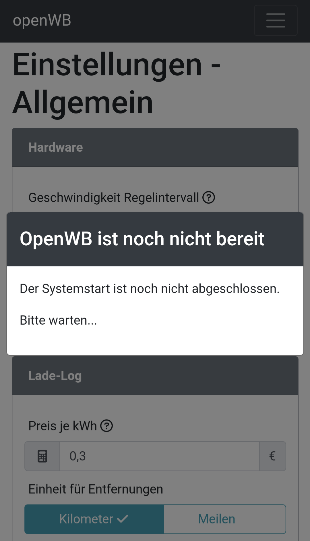

gestern habe ich eine WB Standalone 2.0 Beta erhalten und im Laufe des Tages alle möglichen Einstellungen durchgeführt. Ich setze folgende Komponenten ein:
SMA Tripower Wechselrichter
SMA Sunny Homemanager 2
Die Einstellungen der beiden Module lief super und es wurde alles wie erwartet angezeigt.
Zusätzlich verwende ich noch MQTT zur Anbindung von iobroker, hier benötige ich noch einen Tipp an welche Stelle ich den RFID Tag schreiben kann.
Am Abend hatte ich dann meine RFID Ladepunkt Einstellungen und Open WB custom 2 Wallbox hinzugefügt und das System auf die aktuelle Version vom 17.2. aktualisiert.
Nachdem das Update nach rund 30 Minuten nicht abgeschlossen wurde, hatte ich die Standalone neu gestartet.
Nun bin ich gleich weit und hänge bei:
Der Systemstart ist noch nicht abgeschlossen.
Bitte warten...
Hat jemand eine Idee?

An der Standalone. Die Wallbox läuft auf dem letzten Stable Release.
Man sieht im Anhang wo die Standalone gerade steht, der Graph hängt auch noch auf dem Update Zeitraum fest und geht nicht weiter.
Ich habe leider kein Image der SD Karte erstellt, so kann ich nicht zurück. Kann ich hier irgendwelche Logs auslesen?

ah, moment mal, es gab mal ein Szenario wo die Box in diesem Status hängen geblieben ist. Ich such' mal den Thread raus. Mag sein dass ich auf dem Holzweg bin, aber ein Versuch ists allemal wert.
und hier ist es. Im Grunde sollte das nicht mehr zutreffen da gefixt, aber vielleicht hilft es da dennoch:
viewtopic.php?p=79421#p79421
