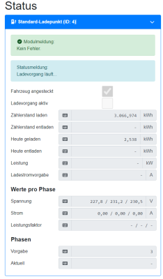

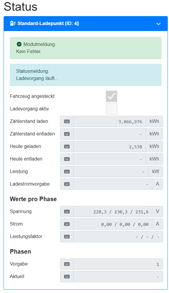

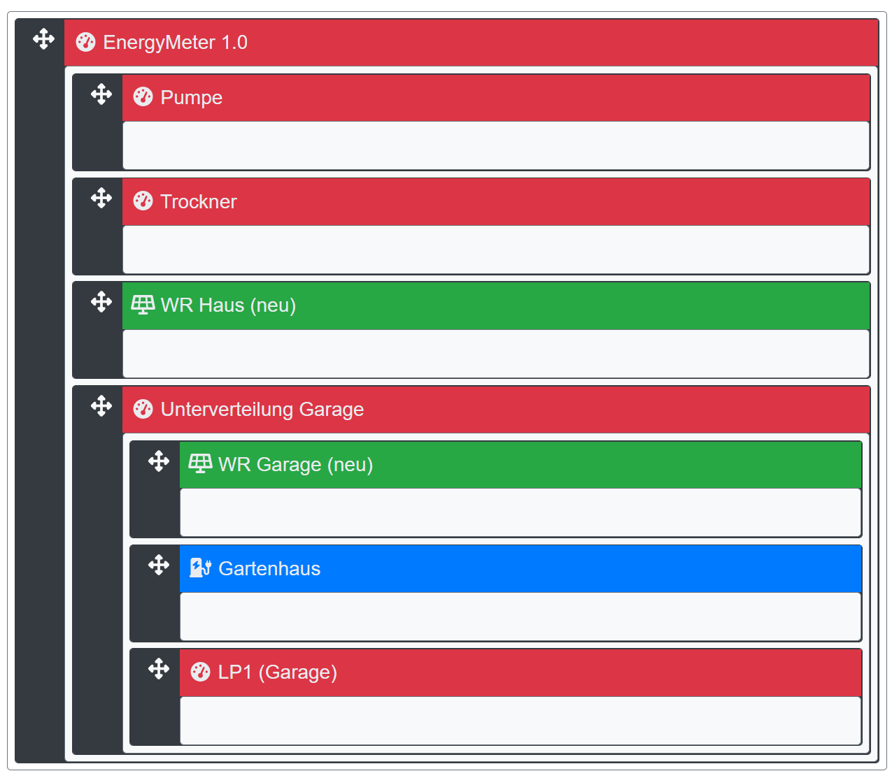

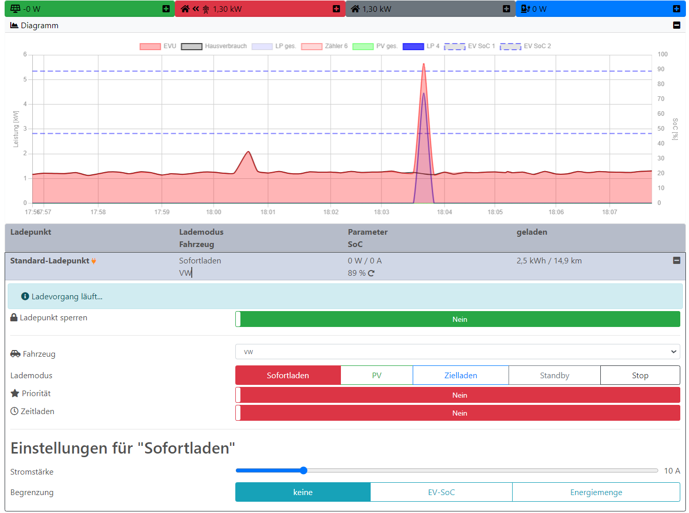

Nach dem Update auf Nightly 101.1 ist mir folgendes aufgefallen.
Bei Sofortladen wird die Ladung kurz gestartet und sofort wieder unterbrochen. Es wird im Status aber angezeigt das die Ladung aktiv ist.

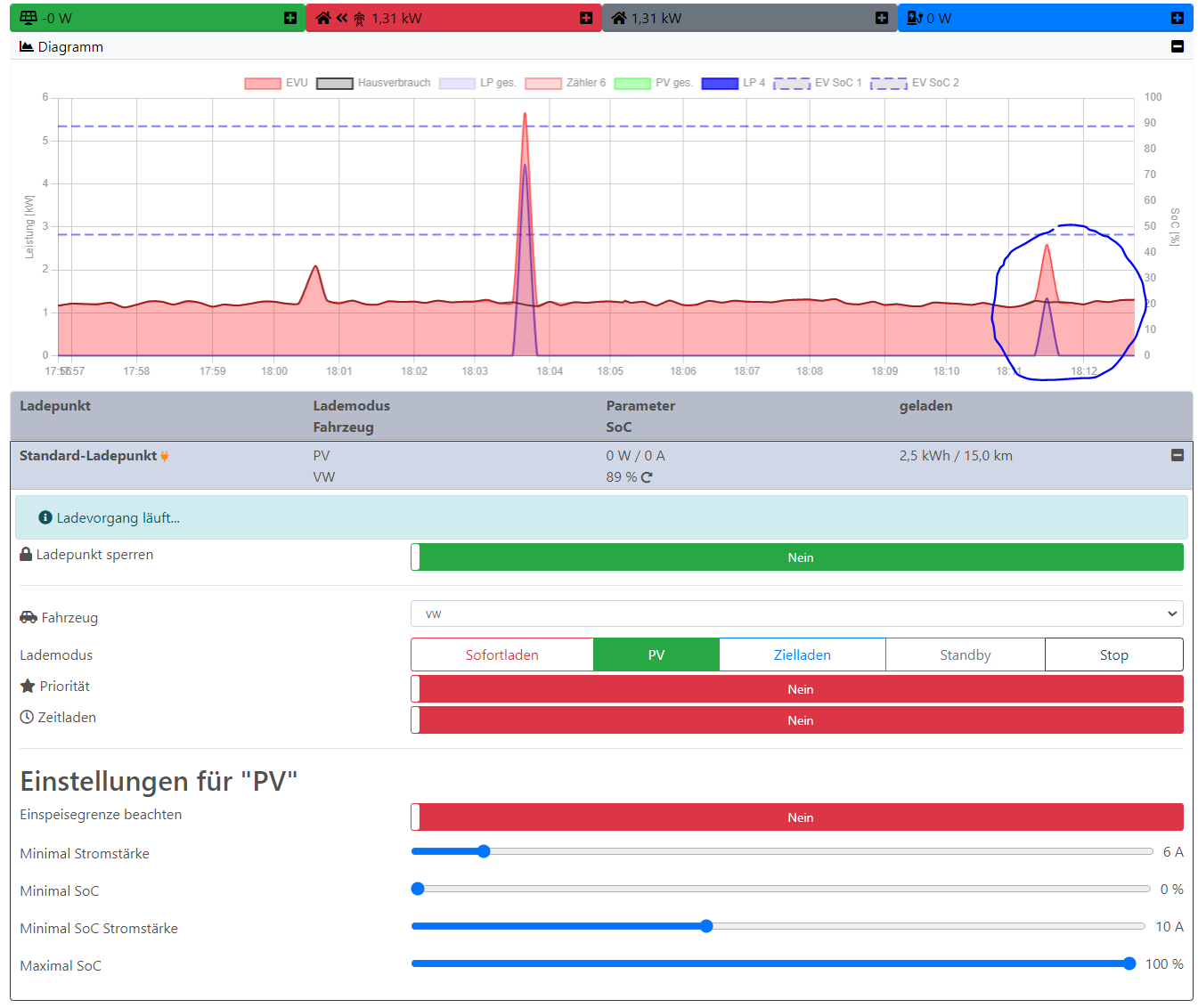

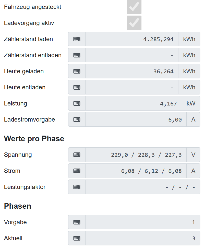

Beim stellen auf PV wird angezeigt das die Umschaltung von 3 auf 1 Phasig erfolgt was ja richtig ist. Mangels PV wird ja nicht geladen was auch richtig ist. Stellt man aber den Strom auf 6 oder mehr Ampere wird auch kurz geladen und sofort wieder abgebrochen, im Status wird ebenfalls angezeigt dass die Ladung aktiv ist.

mrinas
Beiträge: 2425
Has thanked: 69 times
Been thanked: 83 times
Re: Feedback Nightly 101.1
Beitrag von mrinas »
Noch ein Problemchen. Sofortladen hat das SoC Limit erreicht und den Ladevorgang beendet. Soweit so gut. Hab' dann auf PV Laden umgestellt, Ladevorgang wurde unmittelbar gestartet obwohl nicht genug Überschuss vorhanden war.
Bin mir nicht sicher welcher Teil aus dem Log hier relevant wäre, drum diesmal das gesamte Log. Hier noch ein Scrreenshot mit dem Zeitstempel wann das genau passiert ist:
main (6).log
(2.32 MiB) 182-mal heruntergeladen
Ich hatte auch Probleme mit der 1p/3p Umschaltung, womöglich nach Neustart der Box und des Ladepunkts gestern, hatte das im falschen Thread gepostet: viewtopic.php?p=78399#p78399
mrinas
Beiträge: 2425
ich hab' leider noch einen, bin mir nicht sicher was hier heute schief läuft, sorry :?
Lademodus PV, Mindestrom auf 6A gestellt. 1p/3p Automatik aktiv, kein Überschuss.
Ladung wird gestartet, allerdings wird mit 3p geladen, Vorgabe lt. Status ist 1p, findet aber keine Umschaltung statt.

StEFfen_10 hat geschrieben: Fr Jan 06, 2023 5:32 pm Nach dem Update auf Nightly 101.1 ist mir folgendes aufgefallen.

ICh hab' eben einen virtuellen Zähler hinzugefügt um meine Unterverteilung nebst Vorsicherung korrekt abbilden zu können. Leider laufe ich jetzt in einen Fehler. Eben noch ein Update auf die aktuellste nightly durchgeführt, Fehler bleibt. Der Ladepunkt wird durch diesen Fehler nun deaktiviert, was momentan nicht dramatisch ist, scheint hier keine Sonne.
Update: scheint wohl der WR zu sein, wenn ich diesen hinter dem virtuellen Zähler entferne gibt es keinen Fehler mehr. Tatsächlich ist der WR aber genau dort angeschlossen. Ist das heute bereits vorgesehen, kann ein WR hinter einem virtuellen Zähler sein? (Und wenn ja, woher weiß die openWB ob der WR einphasig oder dreiphasig ist, und an welche Phase er hängt? Strom könnte man ja aus der Leistung berechnen).
Ladepunkt gesperrt, da keine Werte vom EVU-Zähler empfangen wurden und deshalb kein Lastmanagement durchgeführt werden kann. Falls Sie dennoch laden möchten, können Sie als EVU-Zähler 'Virtuell' auswählen und einen konstanten Hausverbrauch angeben.
 Modulmeldung:
<class 'KeyError'> 'imported'
