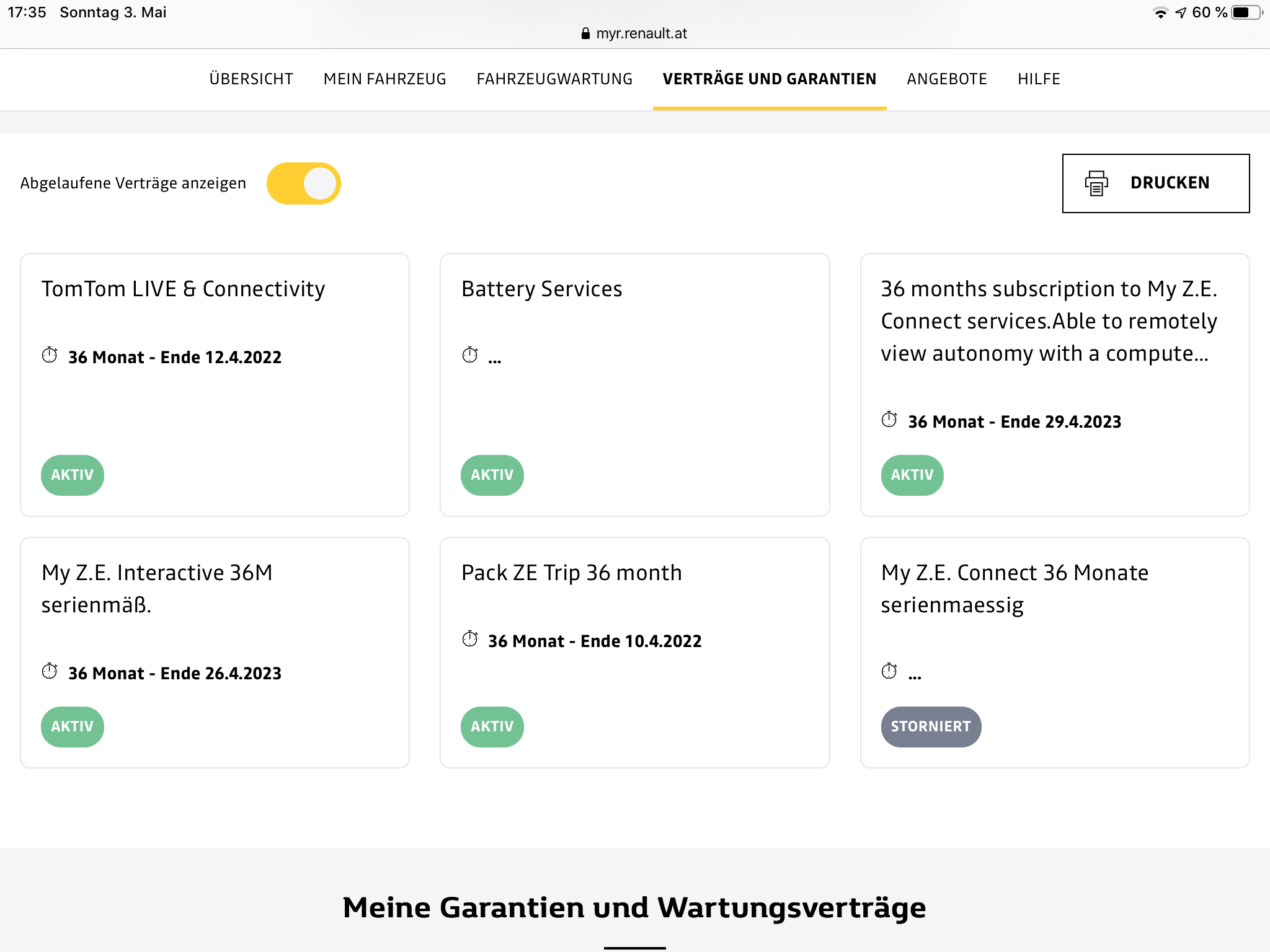

Ich denke, dass das mit dem „Umzug“ der Zoe nach AT passiert ist
Hab bei den Verträgen auch ein Storno und einen neuen Vertrag drin!
Versuch dann gleich die Reply7 zu erzeugen.....
