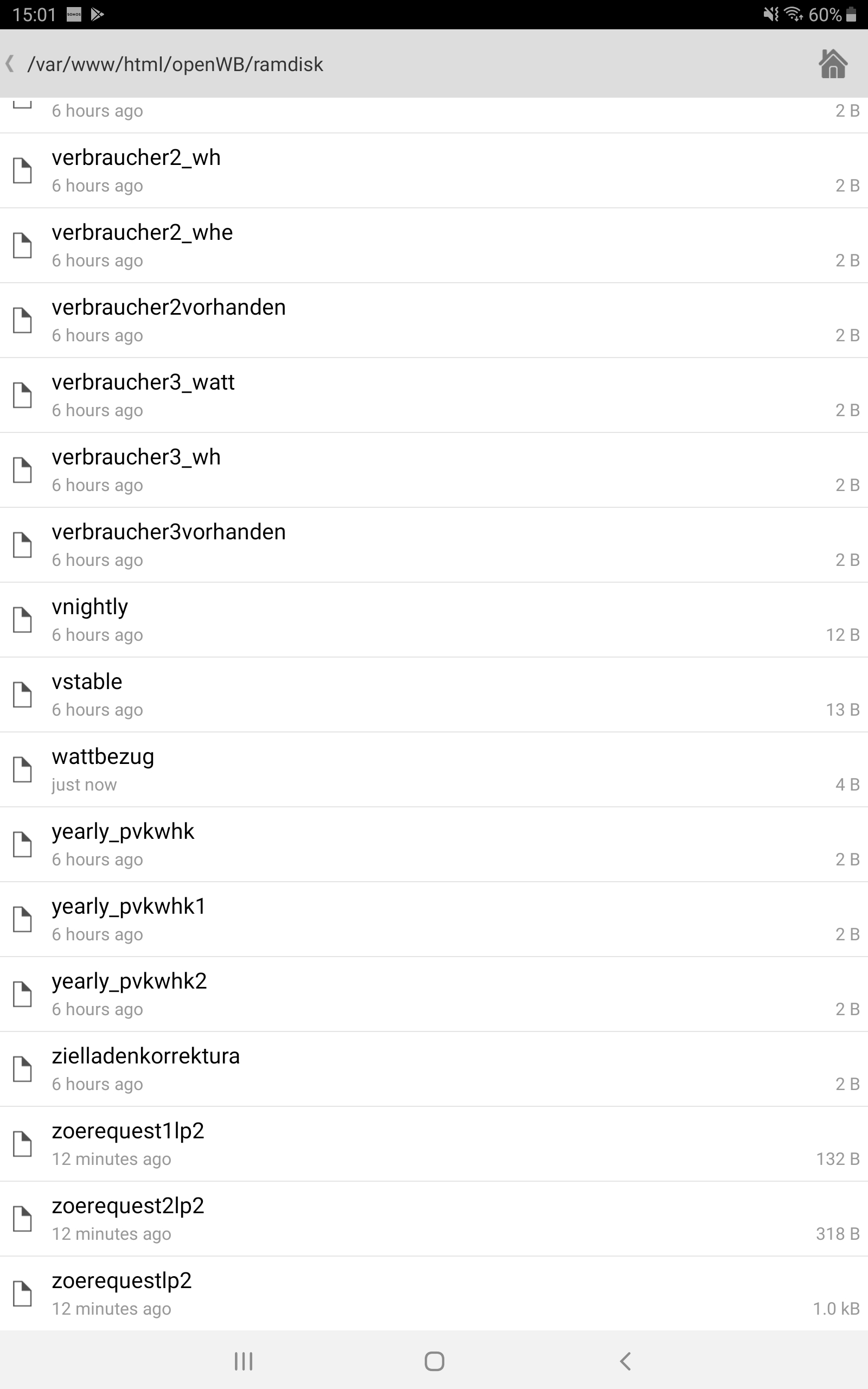

Kannst du mal auf der ramdisk schauen was in den drei Variablen mit Zoe... drin steht ?
Bei mir ganz unten,
(323.22 KiB) 1389-mal heruntergeladen

Was sollte da drinnen stehen?
Beiträge: 2450
Been thanked: 33 times
Re: Neue Renault Zoe App
Beitrag von okaegi »
Da steht der returncode der Renault App drin. D.h das was openwb nachher verarbeitet.

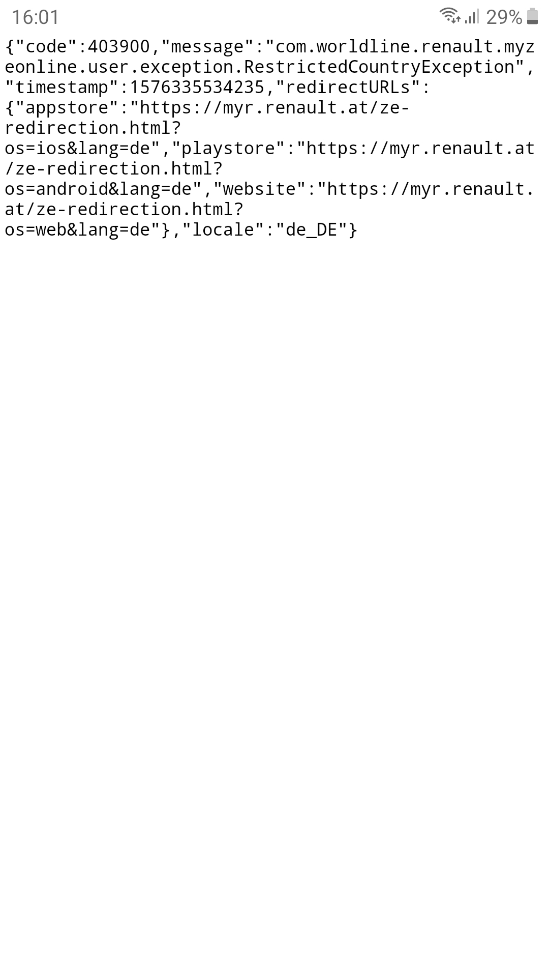

Ist das der Code 403900
Zoerequest
Screenshot_20191214-160114_Samsung Internet.jpg (189.39 KiB) 3058 mal betrachtet
