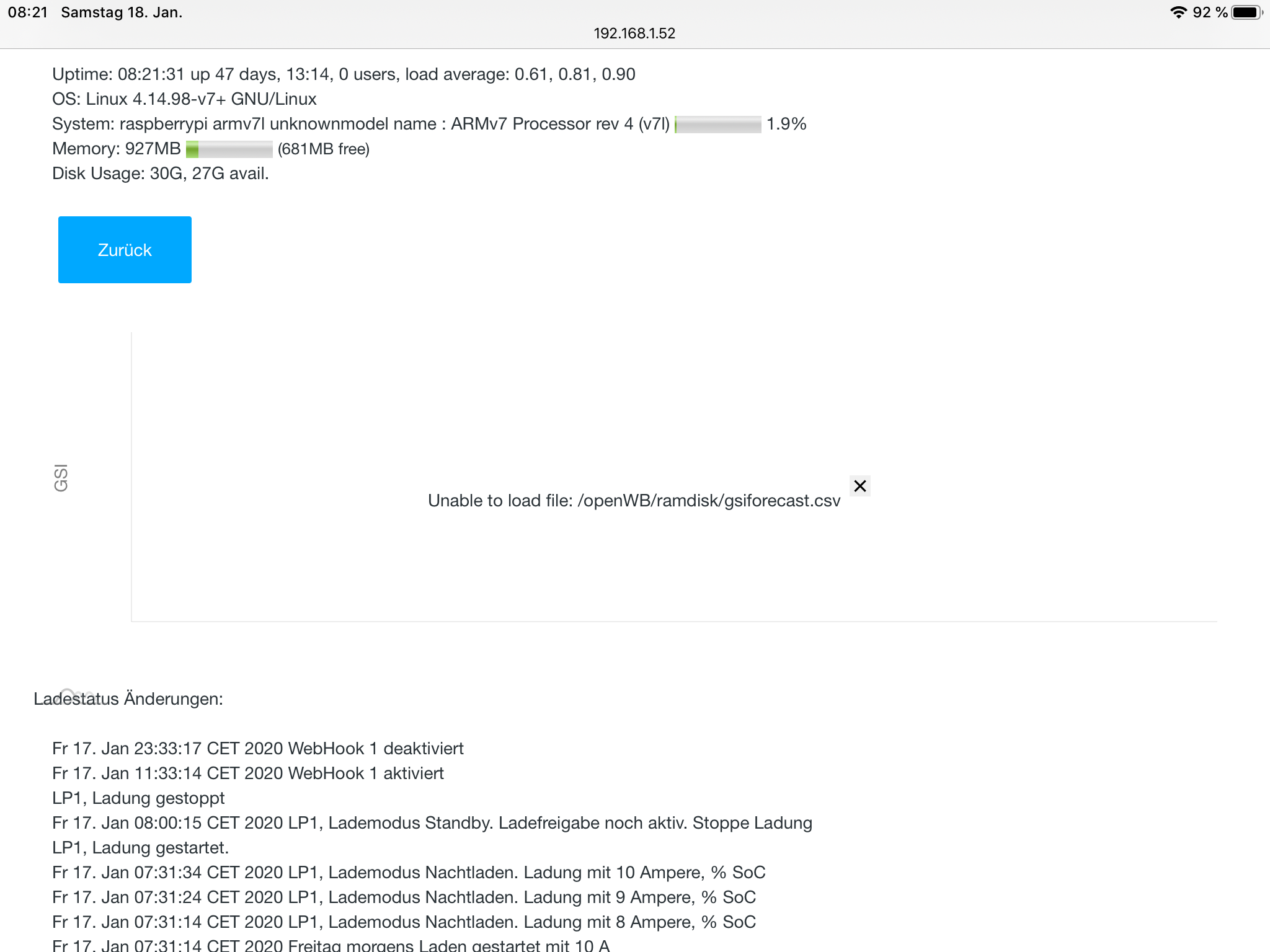

Hat übrigens bei mir noch nie richtig funktioniert...immer nur ein mal, nach reboot...danach immer "file not found" oder so..da die PV noch nicht ausgewählt ist, war es mir nicht so wichtig.Martin_BY hat geschrieben: Sa Jan 18, 2020 7:25 am Was ich gerade gesehen habe: kein GSI mehr mit der 1.691a Nightly

Mein Log-File wird alle 10 Sekunden mit folgender Zeile beglückt:
loadvars.sh: Zeile 35: ramdisk/mqttsoc1: Datei oder Verzeichnis nicht gefunden
Irgendwann würde dann der Speicher ausgehen

Re: Rückmeldung 1.69
Bitte mal ein Update machen, sollte behoben sein.
