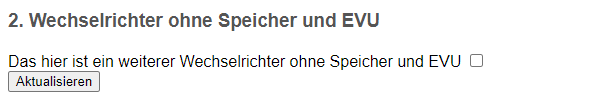

Hab für den zweiten WR die Funktion hier eingebaut. Dann wird auf einen anderen Dienst umgeschaltet der ausschließlich den WR ausließt und nicht versucht Speicher und EVU auszulesen.
Da dann einfach den Haken setzen und auf aktualisieren klicken.
