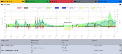

In der neuesten Version 2023-08-04 15:22:19 +0200 [1ff6804e9] habe ich ein Problem mit der Reservierung des Ladestroms für den Stromspeicher im Haus. Es ist in den Vorgaben eingestellt, dass für den Akku im Haus ein Strom von 0,1 kW reserviert und der restliche PV-Überschussstrom in das Auto geladen werden soll. Das funktioniert irgendwie nicht richtig, denn der Akku wird zu stark mit 787 W geladen und das Auto (im Beispiel am LP 2) nur mit 2,54 kW, obwohl die Ladung des Autos eigentlich stärker sein sollte (sh. unten beigefügte Bildschrimkopie).
In früheren V2-Versionen hatte das korrekt funktioniert.
Es wäre schön, wenn man bei einzelnen Ladepunkten aus dem Hauptbildschirm heraus die Vorgabe, wer Vorrang haben soll, das BEV oder der Stromspeicher, einstellen könnte, ungefähr so, wie das bei der V 1.x war.

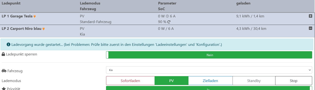

Zudem würde mir gefallen, wenn die hellblau hinterlegte Anzeige über das, was beim Ladevorgang gerade passiert, in den grauen Fenstern für die Ladepunkte angzeigt werden könnte und nicht nur dann erscheinen würde, wenn eine Einstellung für einen LP geöffnet ist. Ich würde gerne sehen, was gleichzeitig in mehreren LP passiert.

Das Ergebnis, was an jedem LP passiert, sieht man doch gleichzeitig. Wozu noch die Einstellungen? Das wird sehr unnübersichtlich. Ich finde es wie aktuell ziemlich gut, weil alle Ergebnisse da sind und die jeweiligen Einstellungen zu EINEM Ladepunkt zwingen.bergfex hat geschrieben: So Aug 06, 2023 8:41 am Zudem würde mir gefallen, wenn die hellblau hinterlegte Anzeige über das, was beim Ladevorgang gerade passiert, in den grauen Fenstern für die Ladepunkte angzeigt werden könnte und nicht nur dann erscheinen würde, wenn eine Einstellung für einen LP geöffnet ist. Ich würde gerne sehen, was gleichzeitig in mehreren LP passiert.

@aiole: Damit es kein Missverständnis gibt: Mir geht es - wie geschrieben - um den hellblau unterlegten Infotext, der nur bei einem jeweils geöffneten LP zu sehen ist und das sieht so aus:
Man kann aus dem Startbildschirm immer nur einen LP öffnen. Sobald ein anderer geöffnet wird, verschwindet der vorherige zusammen mit dem Infotext wieder. Und die in Rede stehende Infozeile erscheint nur bei dem geöffneten LP. In dieser Zeile stehen dann interessante Infos darüber, ob die Phasenumschaltung aktiv ist, ob sie verzögert wird, ob der Ladevorgang gestartet wurde etc.
Und diese Infos würde ich gerne auch bei nicht geöffneten LP zu jedem LP sehen, damit ich genau weiß, was los ist. Alles klar?
